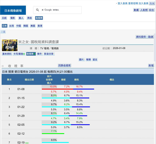

你指的是這個嗎? 我看是沒問題的, win11

作者巴豆布妖
https://iili.io/qKubyQI.md.jpg (https://freeimage.host/i/qKubyQI)
沒錯是這個,只能進入該網站,點收視率要看這頁面(用google搜尋也能看到簡單預視畫面),但點進去後畫面就會顯示,
