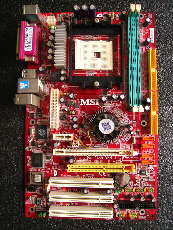

最近處理到一台因MB故障而換新配備的維修機 ,
使用約6年的AMD K8 (754pin) 單核平台 :

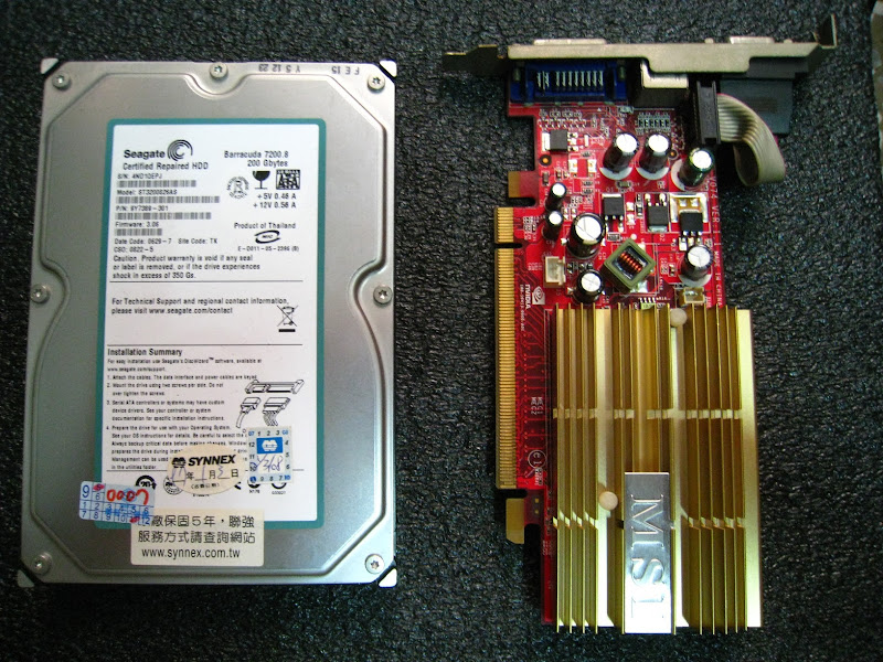

討論配單時覺得目前並沒有特別想玩的遊戲、新型號的顯卡還有降價空間 ,
加上現階段硬碟的價格還是不太友善 ,
所以這兩項零組件就暫時延用舊有的 (msi NX8400GS-TD256EH、Seagate 200GB / SATA) :
省下來的預算就撥給CPU囉 , 卻因此折騰了約一週才湊齊零組件 :

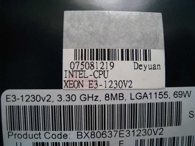

為的就是這顆缺貨、搶到破頭的 intel Xeon E3-1230v2 :
問了多家實體門市與網拍 , 不是無交期、就是要預訂等排單 ,
還有人說已經停產了 ...
前天突然在網拍上的問與答發現好像有新一批要到貨了 ,
也看到原價屋的線上購物有秀出此款CPU可選購 ,
不過打過去問才知道只是重新開放下訂而已 ,
真到貨了也得先應付早等到頭禿齒搖髮白的前一批訂購者。
就在這時饅頭常去光顧的店家在FB上留言、表示週四即將到貨 ,
當天即刻火速奔去北門商場2F !!
因為店家沒有大量接預購 , 所以很幸運地直接付清取貨 :
因為不打算超頻、所以選用H77晶片組對應MB即可 :

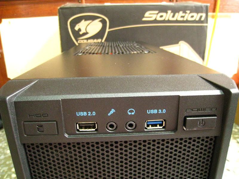

前置功能面板、其USB 3.0是採內接19pin設計 ,
另外沒有reset紐 (雖然不常用到) ,
對某些使用者來說可能會覺得有點不習慣 :

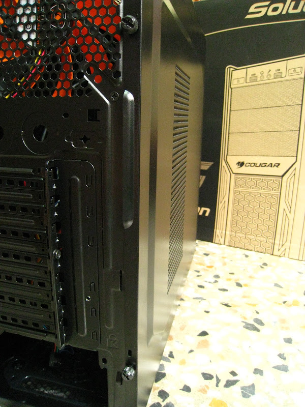

要取下側板只需鬆開螺絲後 , 藉著中間突起的區域往兩旁輕輕施力即可 ,
有點像開門的感覺、而不是一般常見的往後拉 :

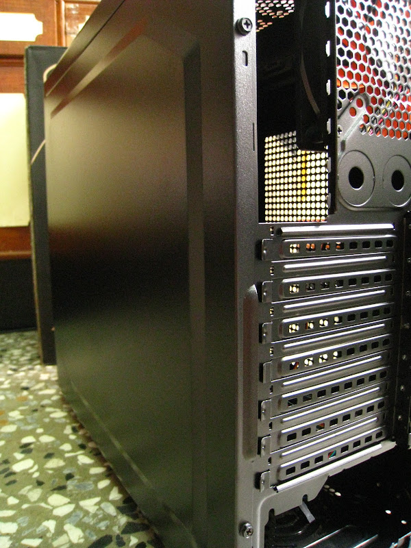

側板內面的折邊 :
介面卡的擋板是可重複使用的設計 , 日後拆裝介面卡或變更安插槽位就不用再另行 "補洞" 了 :

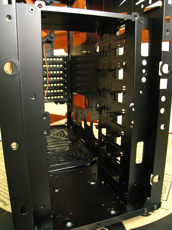

機殼內部結構概觀 :
市售機殼大約是以 1K 為分水嶺 , 廉價機殼通常是沒有上圖橘框區域的 ,
也因此如果安裝了大於 6孔size 的MB或中高階顯卡 ,
就會感到空間不足、甚至影響硬碟擴充 ...
而在黃框區域開孔的設計則是方便整線時能走背線。

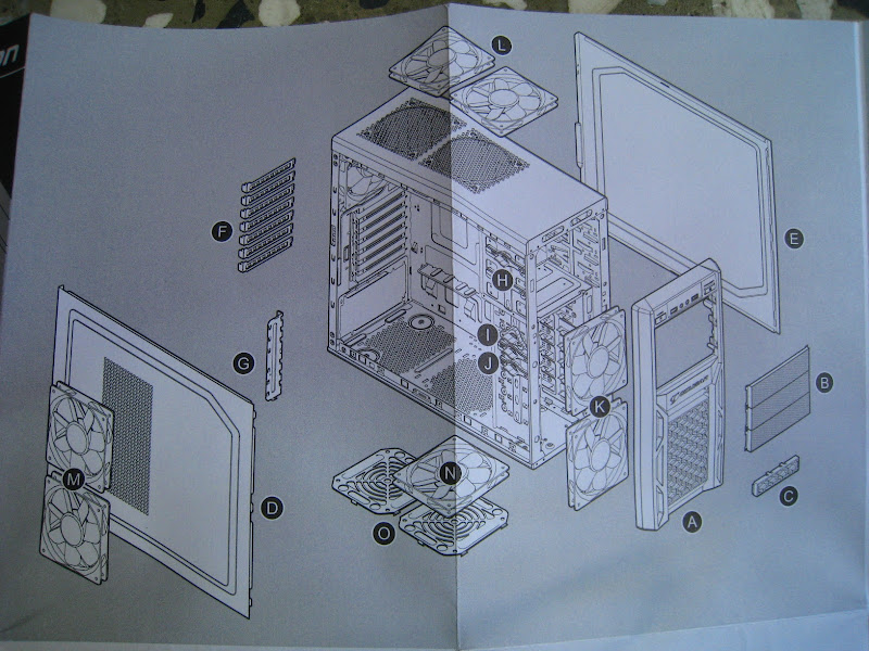

零件包裡還附有說明 , 可以快速看懂結構與安裝方式 :

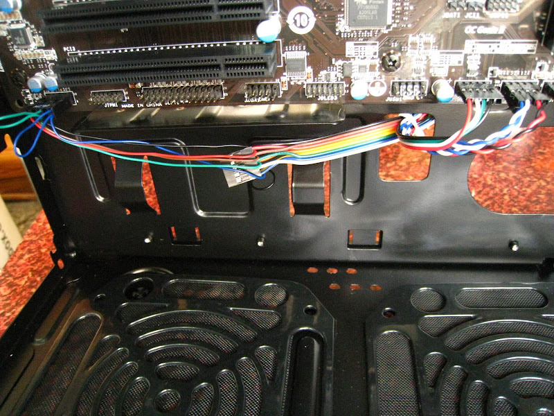

遇到前置功能面板位於最上層或下置Power的機殼 , 組裝時會各自遇到不同的問題 ,
前者是音源線的長度問題 ;
後者則是若遇到供應CPU的 4 (or 8) pin 電源插槽也做在MB左上角 ,
那麼電源線長度是否足夠 ?

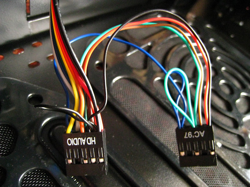

實際組裝後COUGAR 67M3的音源線長度無法使用HD Audio接頭、需改以AC'97端才接得上 ,
這狀況它牌的殼也遇過、不意外 , 裝好OS後記得進入音效控制台勾選 "停用前面板連接孔偵測功能" ,
(是說希望各機殼廠能加長這條線才是正解)

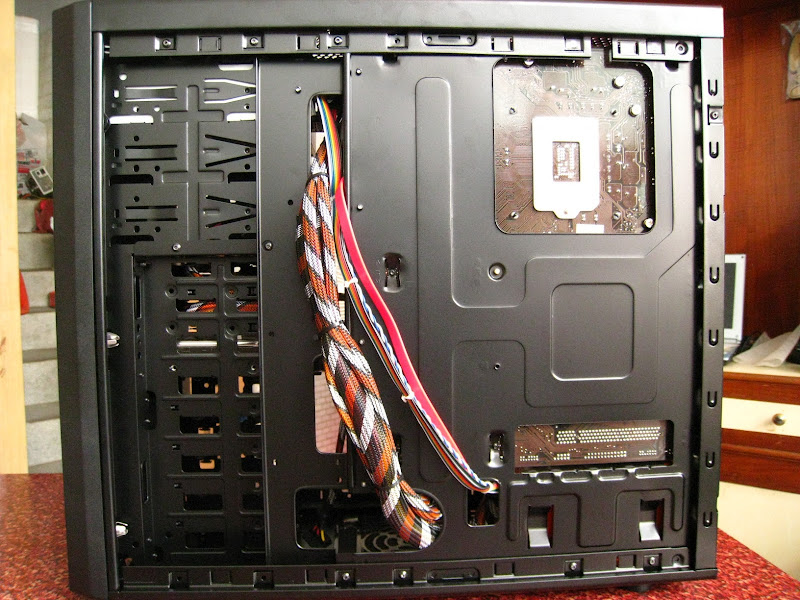

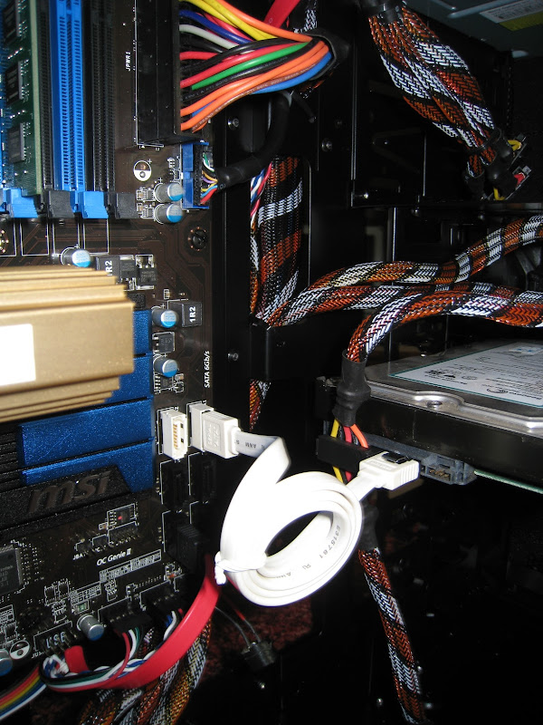

走線經Power旁的空間 , 才不會與MB下方的排針硬擠 :
此次選購的Power其 8 (4+4) pin電源線 (CPU用) 走背線應該夠長 ,
不過為了日後拆裝方便就保留在前方了 ,
另外前置USB 3.0的19針插頭感覺有點鬆 , 所以使用束帶一併固定住 :
