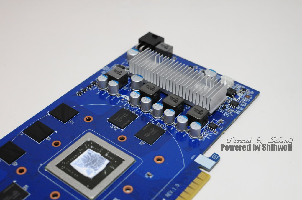

用料部份打著UDV超耐久系列, 全日系電容和合金電感, 2oz銅薄PCB版.

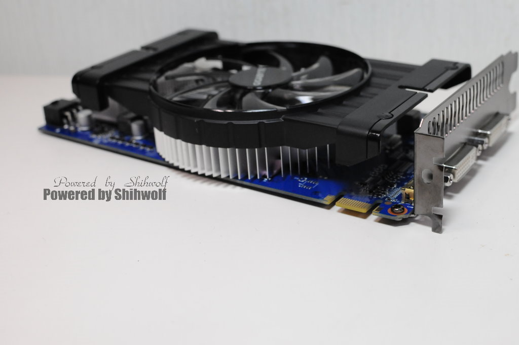

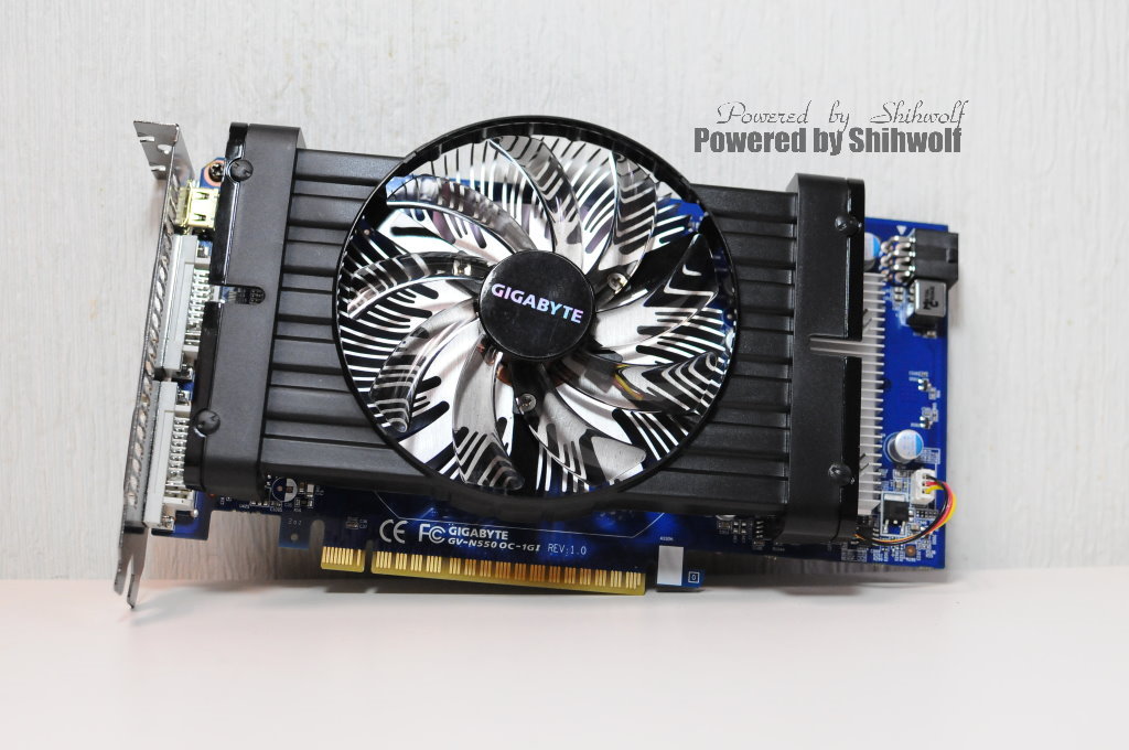

直接來看顯示卡本體吧! 超大 10cm fan, 超大的風扇除了含蓋所有熱源外, 還可以較一般轉速低, 更顯的安靜!
這次的厚度為 2 slot, 雖說需要佔兩格插槽, 但是用在散熱上面, 可說是非常值得!

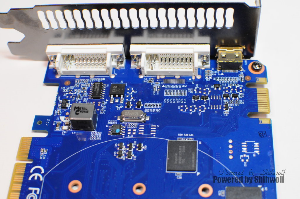

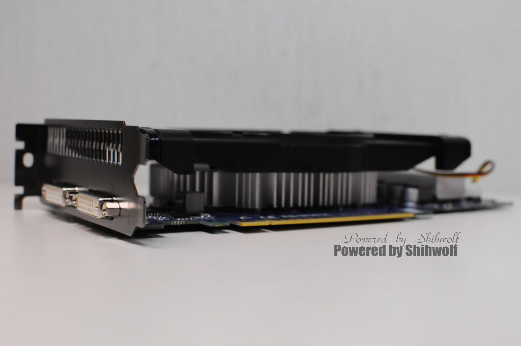

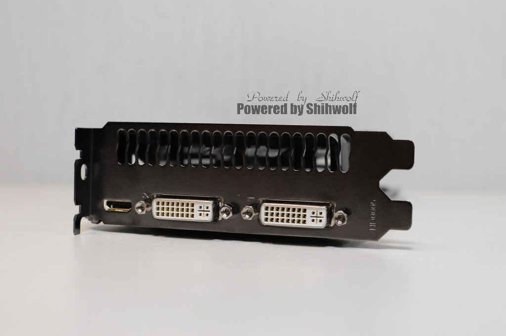

I/O 輸出部份, DVIx2, mini HDMI x1
GTX 550Ti 一樣支援SLI技術, 所以一樣擁有SLI接口.

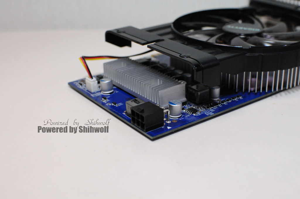

電源部份需要另外提供一組 6pin電源.

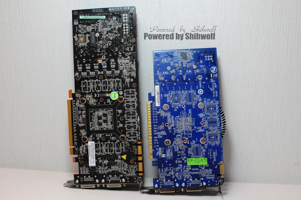

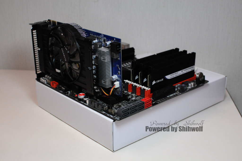

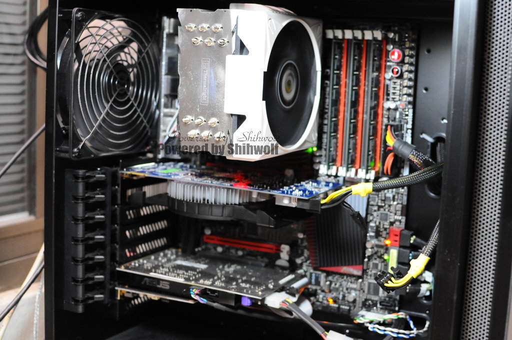

顯示卡本體長度控制的非常好, 左邊是GTX 580. 這樣子就算要裝小機殼也絕對沒問題!
拿張Micro ATX主機版來比對一下, 顯示卡長度控制的好, 連SATA接頭都不會擋住.

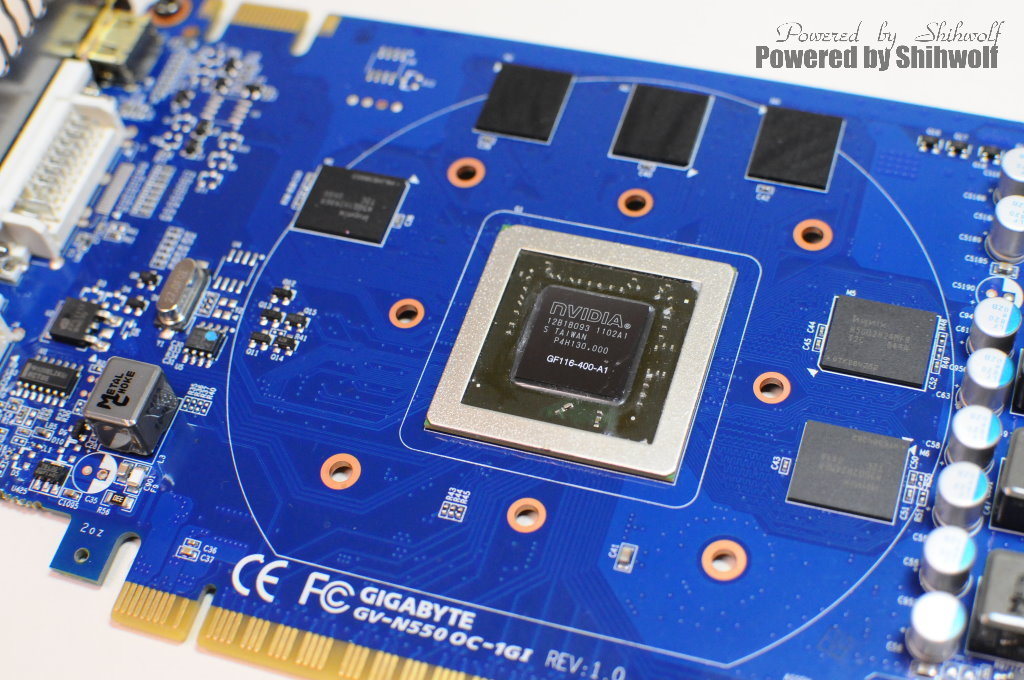

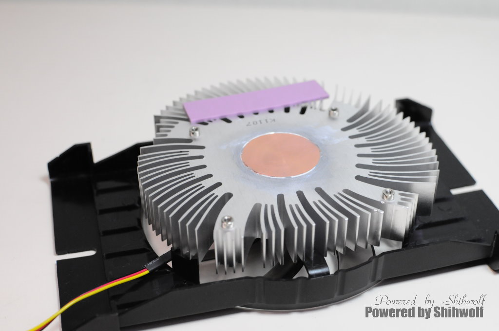

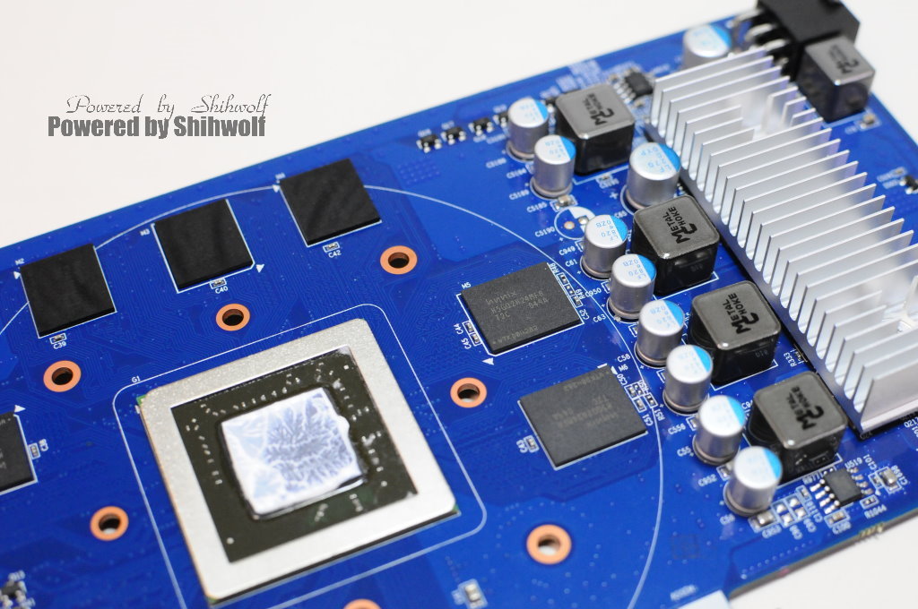

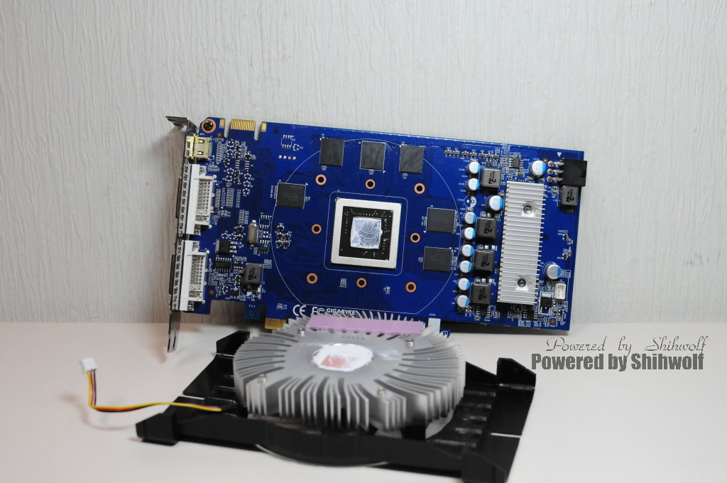

接著來看看散熱的處理, 拆下風扇後, 核心使用散熱膏, 較一般他廠顯示卡處理好很多.

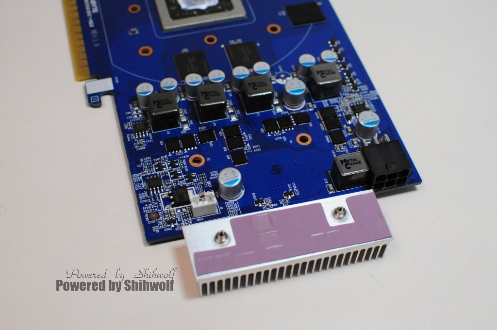

用料部份打著Gigabyte招牌UDV, 是同級最棒的.
記憶體部份採用Hynix 顆粒, 在Gigabyte GTX 550Ti上面運做時脈為 4200MHz. (較一般4100MHz更快!)
電源側散熱器特寫.
輸出側訊號特寫.
GeForce GTX 550 Ti 核心特寫
散熱器本體採用銅柱, 傳熱效率非常棒!

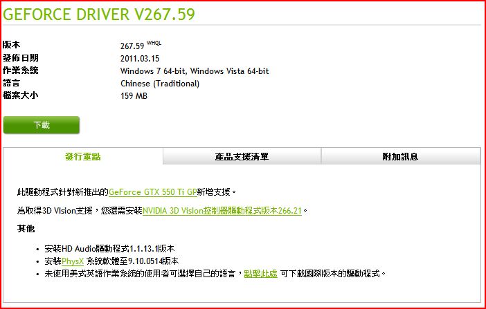

本次採用的Driver為 Nvidia 官方 267.59

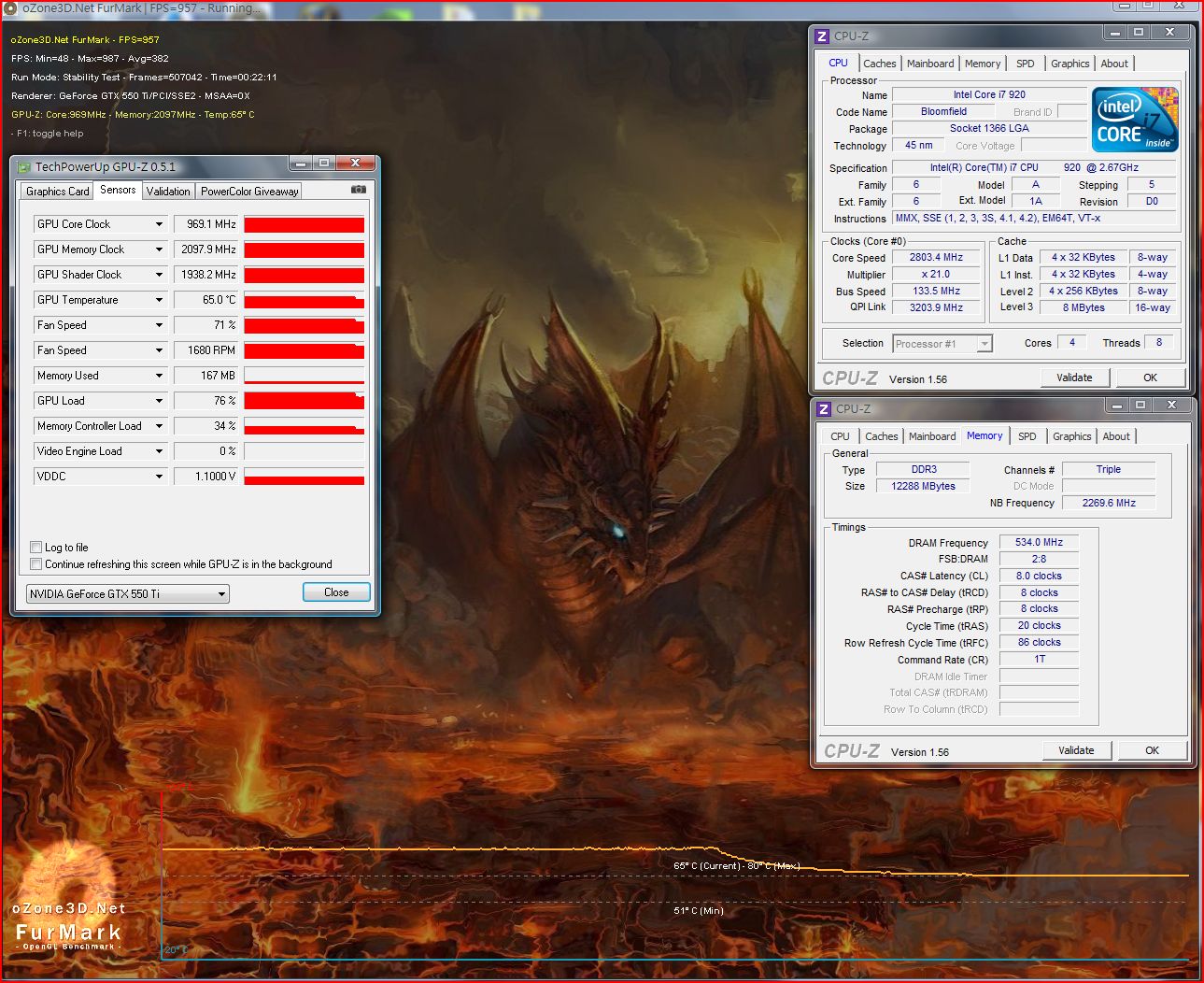

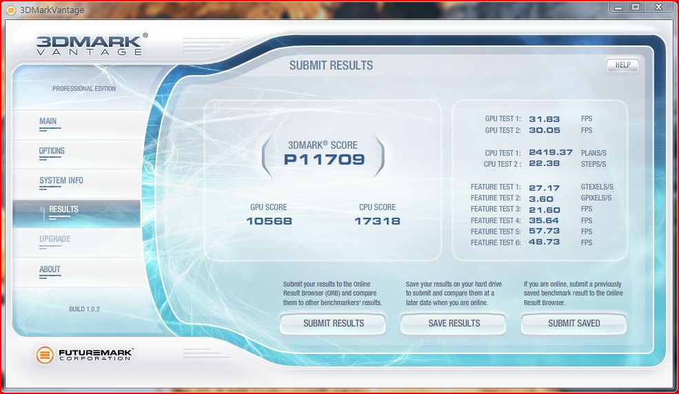

3DMark Vantage 表現非常亮眼.

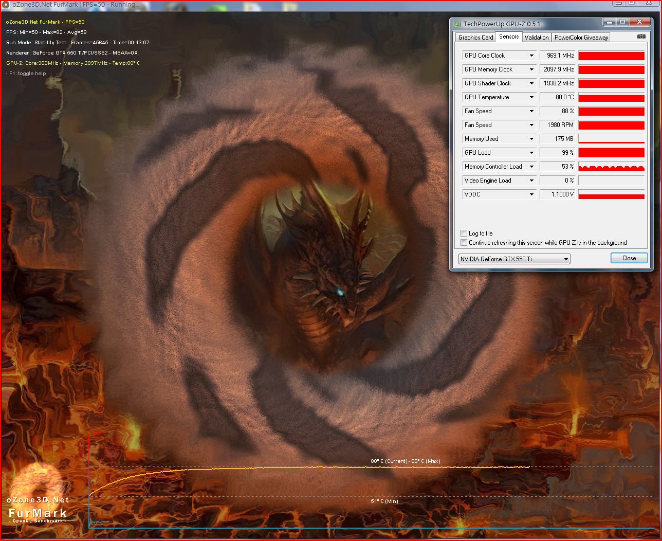

全速運轉的工作溫度保持在 80度. 並且風扇轉速不到2000RPM. 非常安靜!
關閉甜甜圈, 散熱效率非常好, 馬上降至 65度. 風扇轉速自動降至 1680RPM.

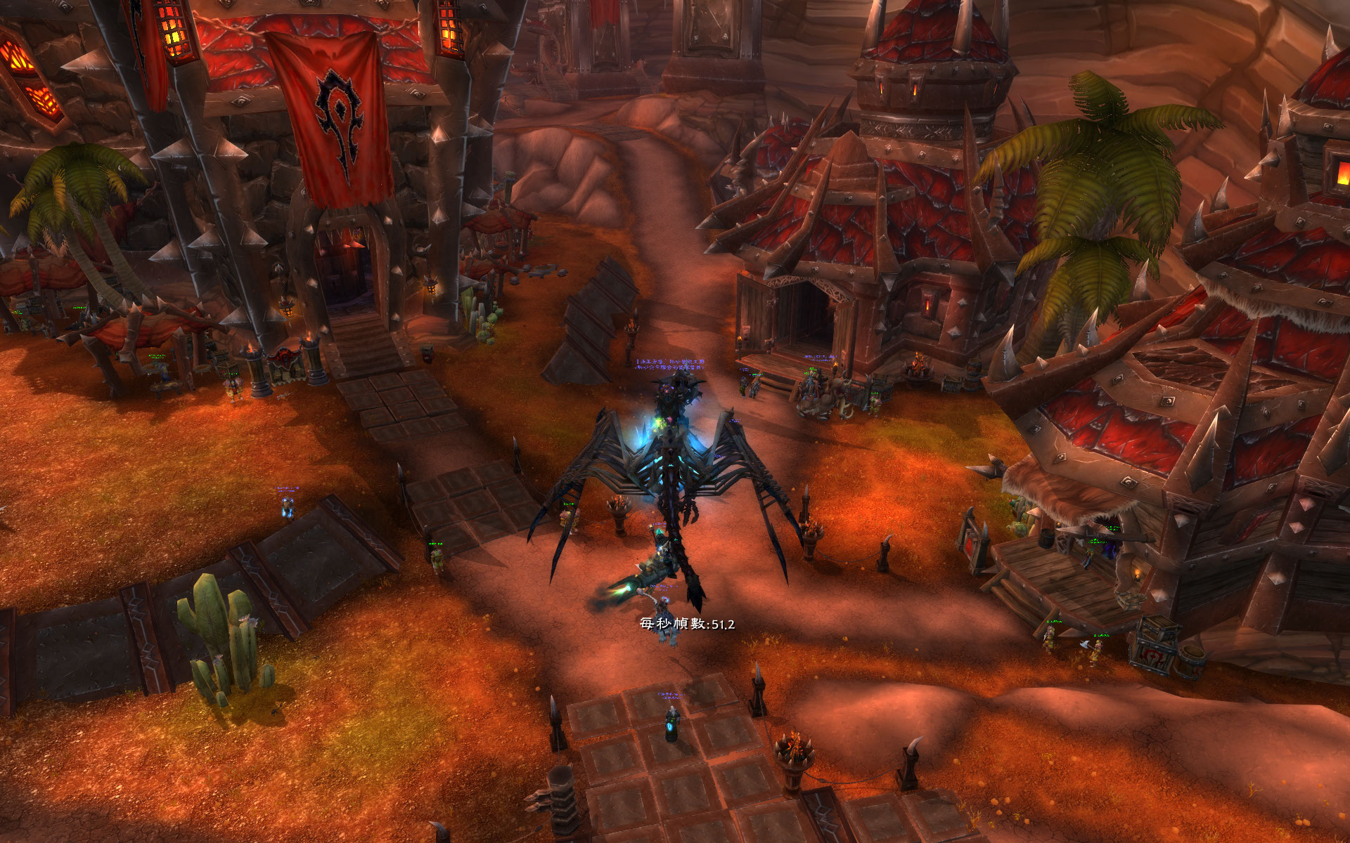

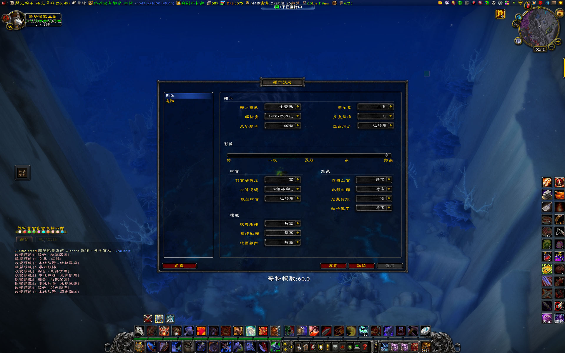

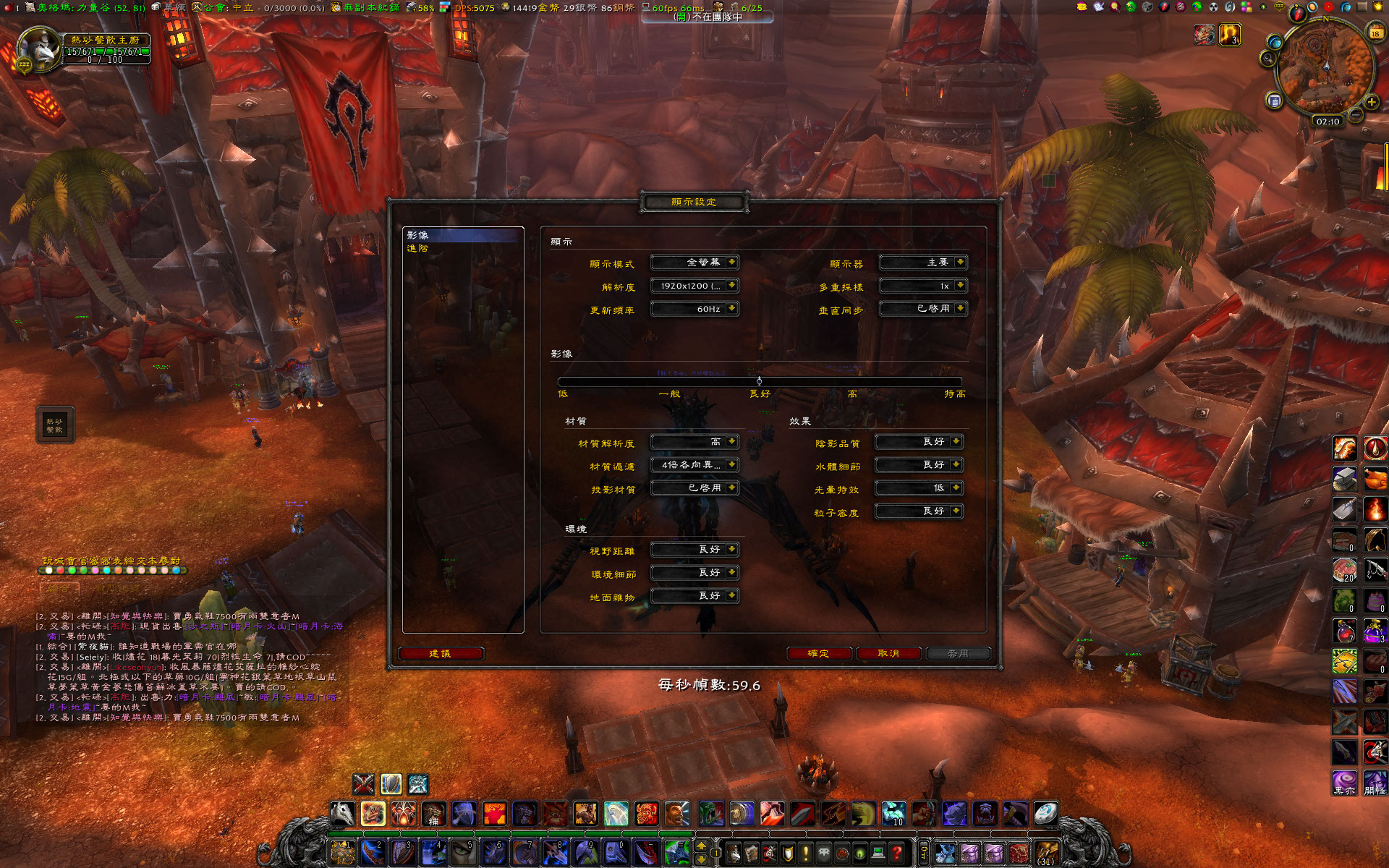

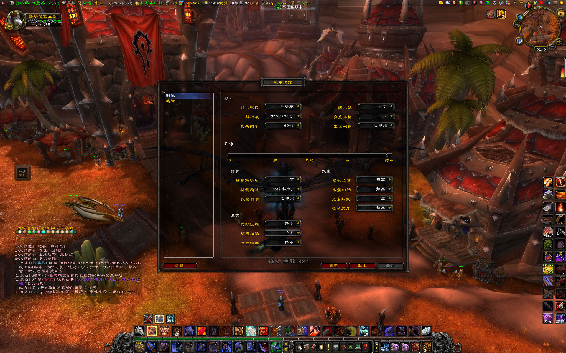

線上遊戲, 魔獸世界, 奧格馬 在Full HD 特效全開情況下仍有50張左右水準!
驗明正身, 特效拉至最高. Full HD 1920 x 1200. 開啟8x多重採樣一樣保持50張左右水準!
如果將特效拉回良好, 就會頂到上限60張. GeForce 550Ti的效能可說是超級兇猛.
一般在新場景比較容易看出顯示卡夠不夠力. 這次到新地圖的水底世界去測試, 兇猛的60張水準!
Full HD, 特高特效. 60張表現, 要昇級就換這張卡就對了!

那用料..感覺很空洞...不知道價錢是多少...過4K 就沒啥價值了

看來這版驅動比之前小弟測550 Ti的舊版266.71效能好很多

dvi沒金屬屏蔽、散熱器單薄(這樣叫非常棒?
