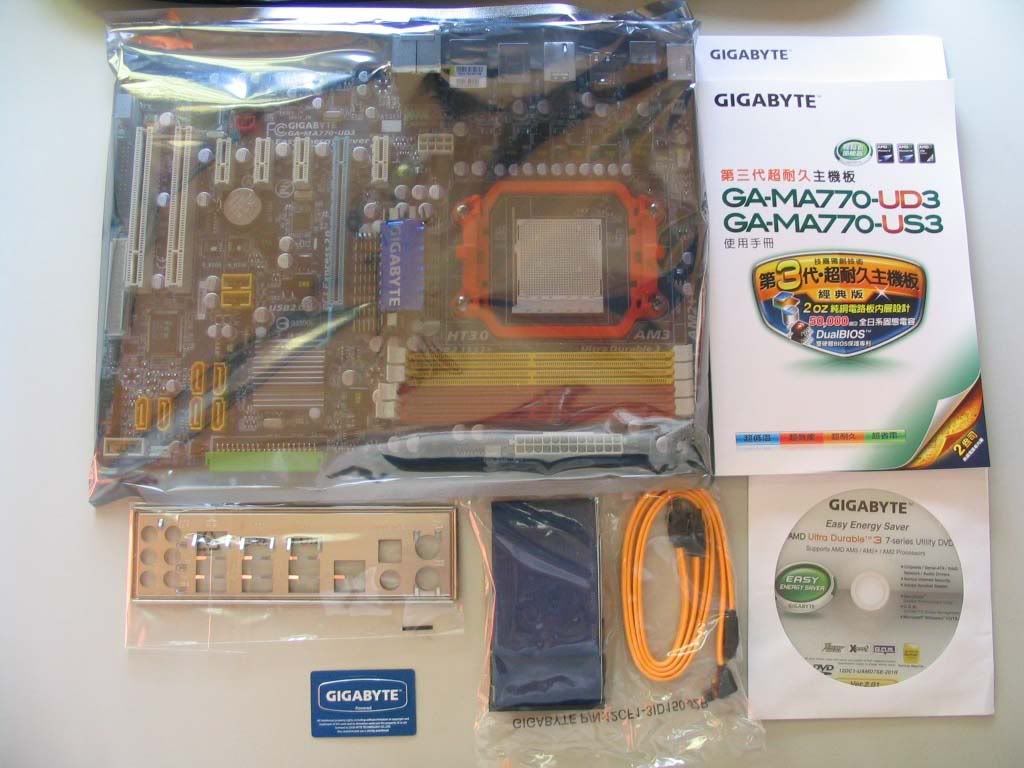

外盒
SATA線只有兩條
正面

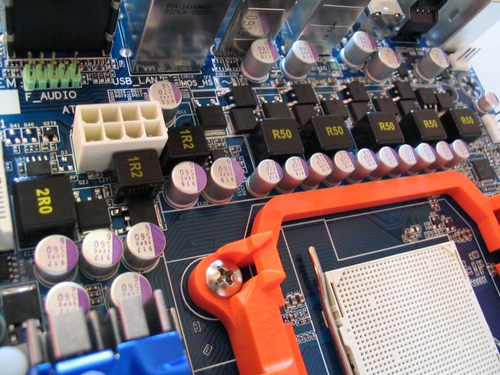

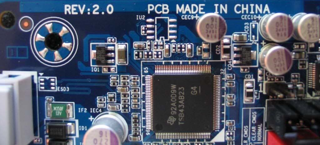

5相供電?

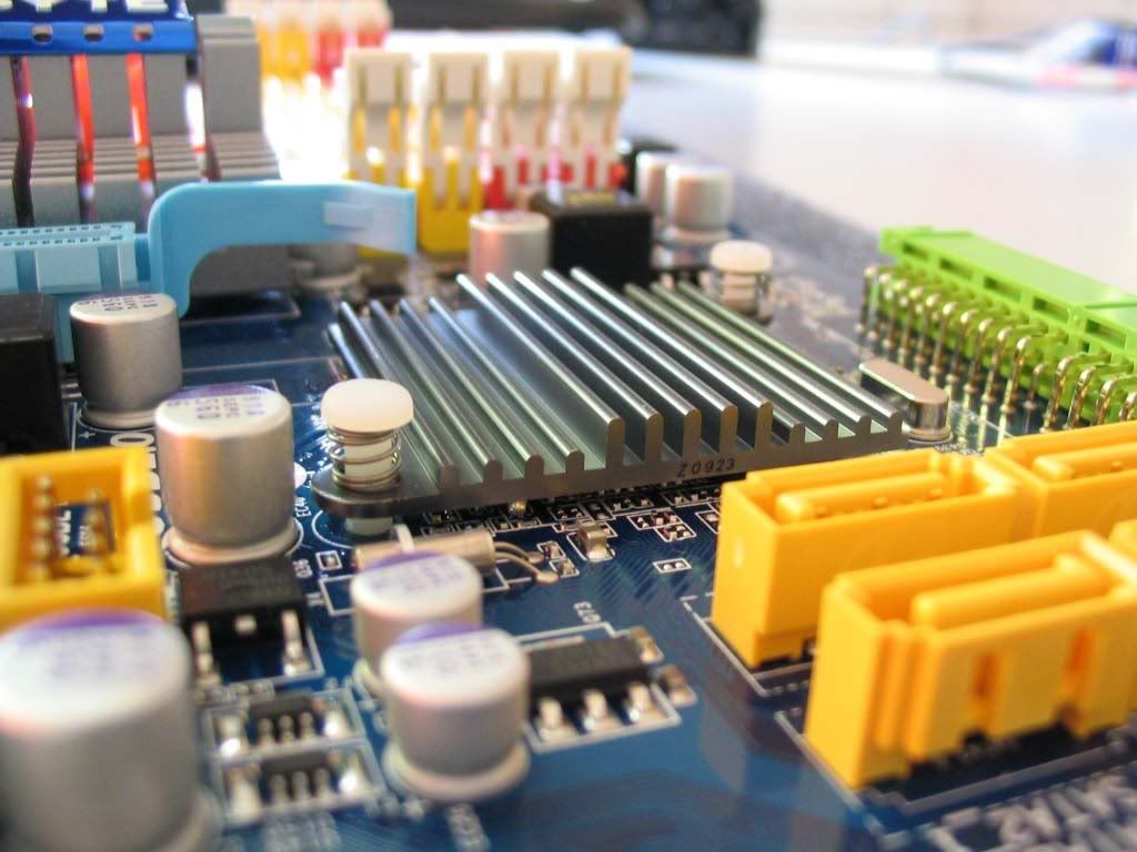

超薄散熱片

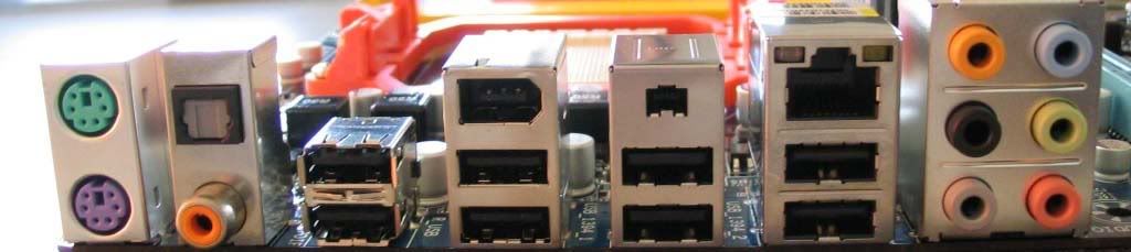

IO
就是要2.0版

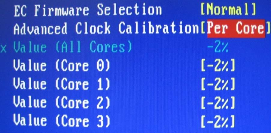

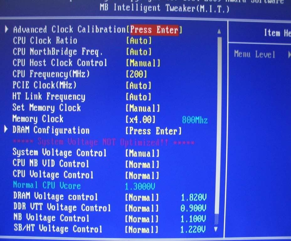

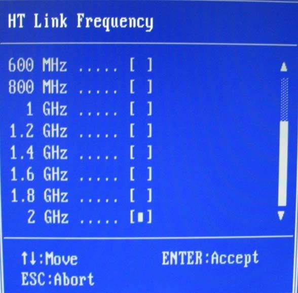

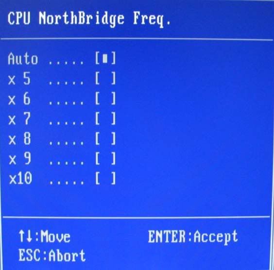

bios超頻選項齊全 cpu倍外頻,電壓 記憶體時脈,電壓,參數 HT,NB frequency,電壓 開核選項 一樣也沒少
開核選項
NB frequency
HT

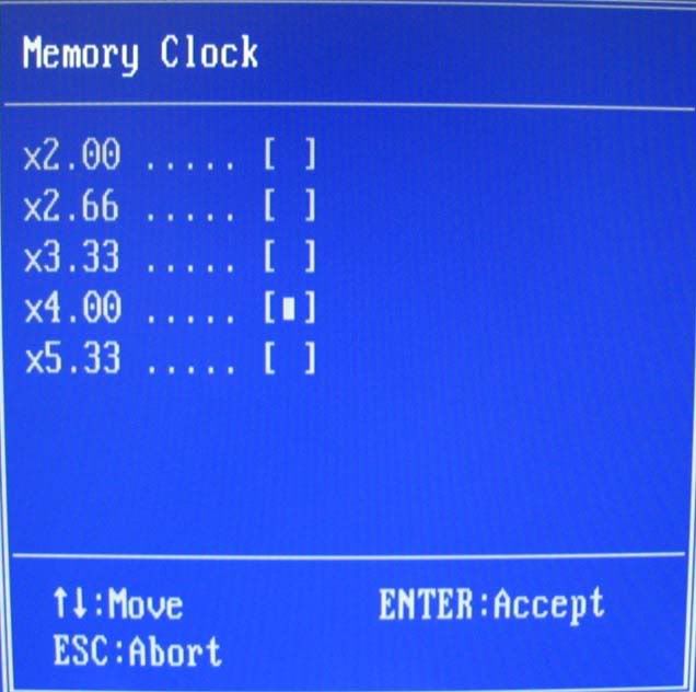

記憶體時脈

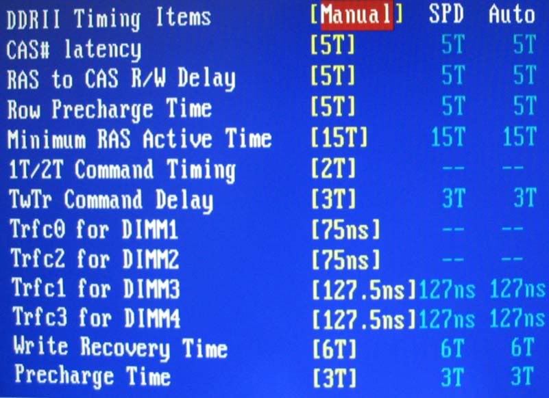

記憶體參數 旁邊有SPD和auto可以對照 用起來很方便

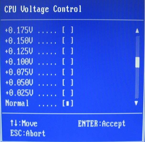

cpu電壓 其實可以往下調 normal下面就是了

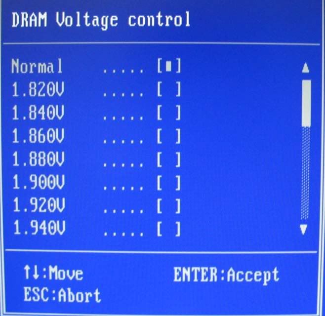

記憶體電壓

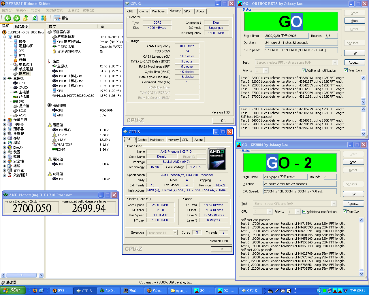

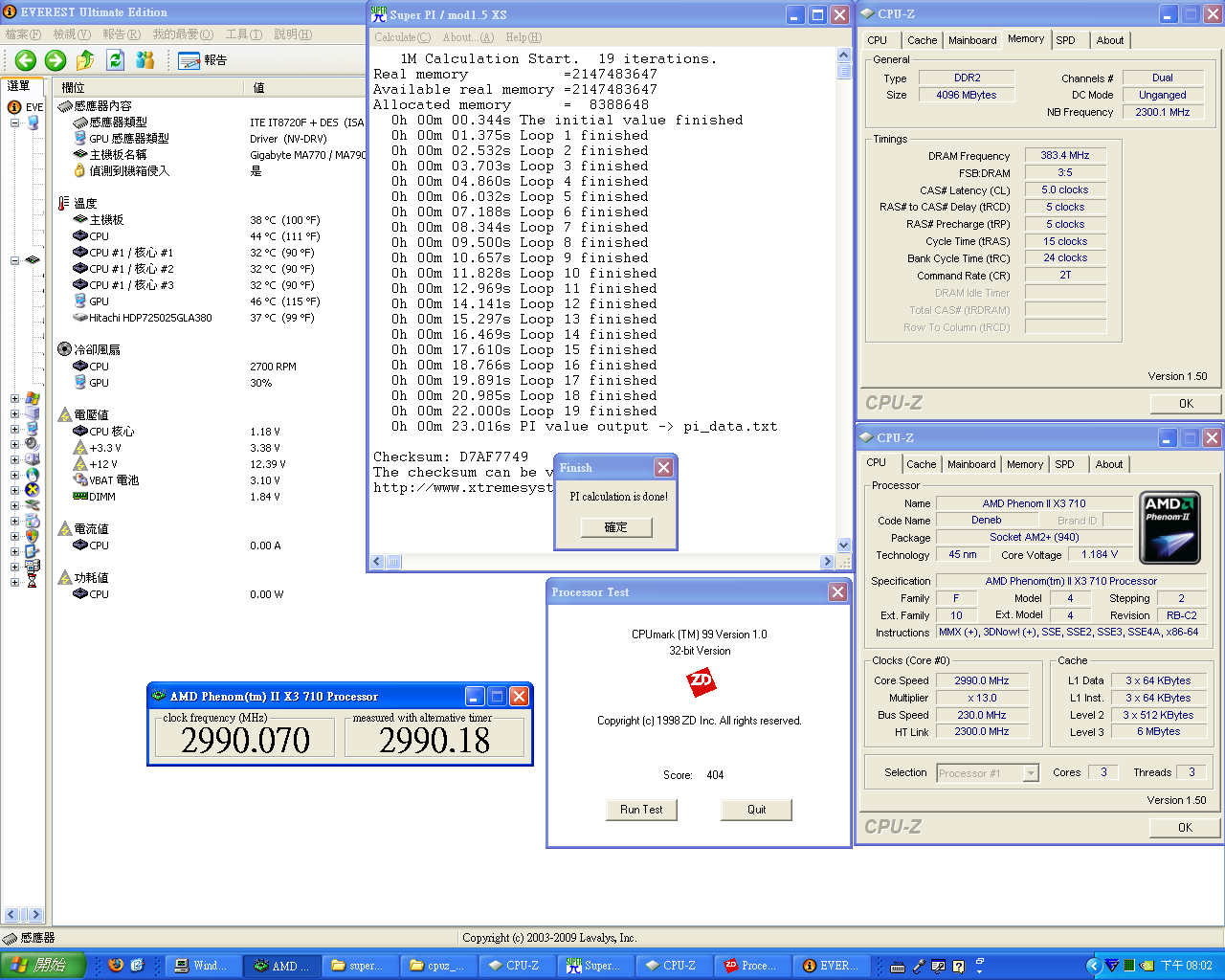

NB frequency 2400就開不了機了
穩跑外頻300

請教 kisha兄:
GA-MA770-UD3 在"燒機時"或"CPU使用率滿載時",CPU電壓還會不會被加壓加很大?因為我曾經碰過使用率滿載時會偷加壓將近0.1V的技嘉主機板,真是夠離譜了
此文章於 2009-09-23 02:52 PM 被 visionary_pcdvd 編輯.
舊 2009-09-23, 02:49 PM #2
visionary_pcdvd離線中
kisha
您的住址: 屏東
文章: 3,193
作者visionary_pcdvd
出乎意料 不會 電壓幾乎固定死不動 前所未見
從另一篇X3 710的測試可以看出 電壓部份都是固定值 而非一段range
