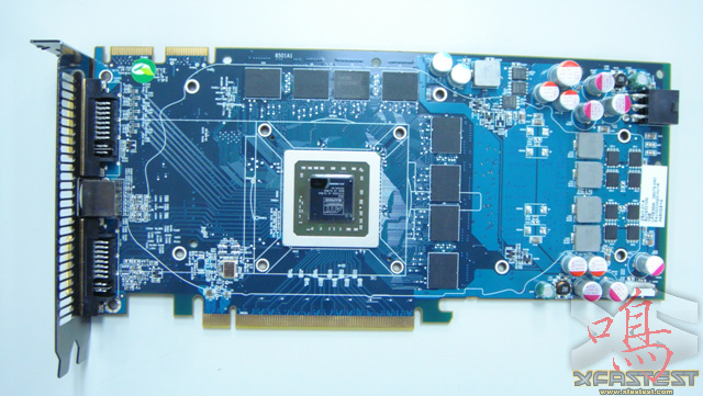

請問有人用HIS 冰酷 HD 4850超頻嗎?
我買的是1GB的版本,預設頻率是625/993
我超到700/1100電壓1.158,用個幾天後都會不定時黑屏,然後風扇全速跑
之後爬了一堆文後發現,現在的冰酷 4850 1GB是偷料的版本
電容少了好幾顆說,供電那邊也只剩下兩顆(不會看幾相啦)
連MOSFET上的散熱片都不見了
不知道是不是超頻的關係導致會黑屏,
如果因為偷料關係不適合超頻的話,那送修回來後就用預設跑了
有沒有也是使用冰酷4850(非Turbo版)的同好分享一下?

我的IceQ 4 4850(非Turbo)也是偷料版本
但是MOSFET上仍然有散熱片
這張照片上看到的是一樣的
個人超頻的結果是,超到700/1140,電壓1.046(預設值)還可以跑完3DMark 06不破圖
但是用FurMark下去燒... 連650/993都在30分鐘後黑頻
可見燒機軟體的壓榨程度很有差別
所以現在我還是用原廠的625/993乖乖地跑
但是MOSFET上仍然有散熱片
跟這張照片 (http://img.ruten.com.tw/s2/f/1f/44/...21918788_98.jpg)上看到的是一樣的
可見燒機軟體的壓榨程度很有差別
不知道您供電那邊有幾顆,我的偷到只剩兩顆了,怕說因為超頻的關係導致顯卡不正常,
那換回來就不敢超了。
其實當初會看上這片不外乎就是散熱效果佳,加上大家都說HIS的品質很好,
沒想到入手後問題多,品質似乎也沒有大家說的"好"。
那換回來就不敢超了。
其實主要是MOSFET那邊"最好"要有散熱片
有很多超頻後當機的案例都是因為MOSFET過熱
網友實測,沒有貼散熱片的MOSFET都是顯卡上最熱的地方
沒想到現在HIS偷料到連這一小片散熱片都省了
請問你說的供電處是指哪部分?還是顯卡上全部的電容都算?
我幫你看一下

就是那兩顆,應該就是兩相吧!?
冰酷剛出的時候有看過開箱文,是四顆
圖片出自於[XF-鳴戶]開箱文
偷到我現在只剩兩顆

我把自己的卡拆下來看後,跟鳴戶兄的那張比對:
紅色圈起來處是一樣的地方
除了記憶體旁邊的那顆電容改成紅色的富士通之外
http://img164.imageshack.us/my.php?image=131jb6.jpg
(抱歉這個空間無法直接貼圖,故只貼連結)
也就是說沒圈到地方的電容,也是我這張省料版省下來的部分.......
我自己卡的照片
http://img164.imageshack.us/my.php?...dsc09455ja4.jpg
MOSFET我看仍然有四顆,跟鳴戶兄的數量是一樣的
因為那邊有散熱片擋住,照不出來,但我懶得再整片拆下來
不過我確定看得出來還是有四顆
加上記憶體那邊便是4+1=5顆

那您的就是第一次省料的囉 只有電容少個幾顆
我的是完全省料版,電容、供電、散熱片都能省則省
版子的設計還跟4830一模一樣
