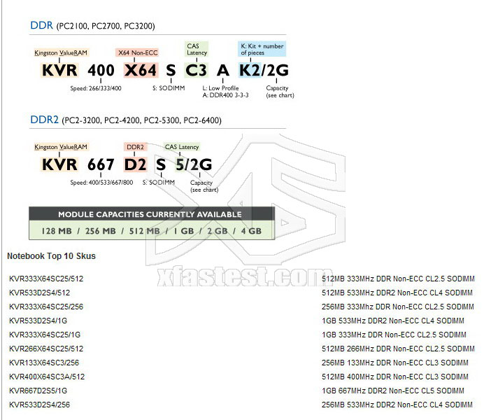

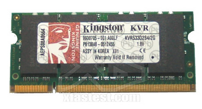

此次主角:Kingston 金士頓 2GB SO-DIMM (KVR533D2S4/2G)

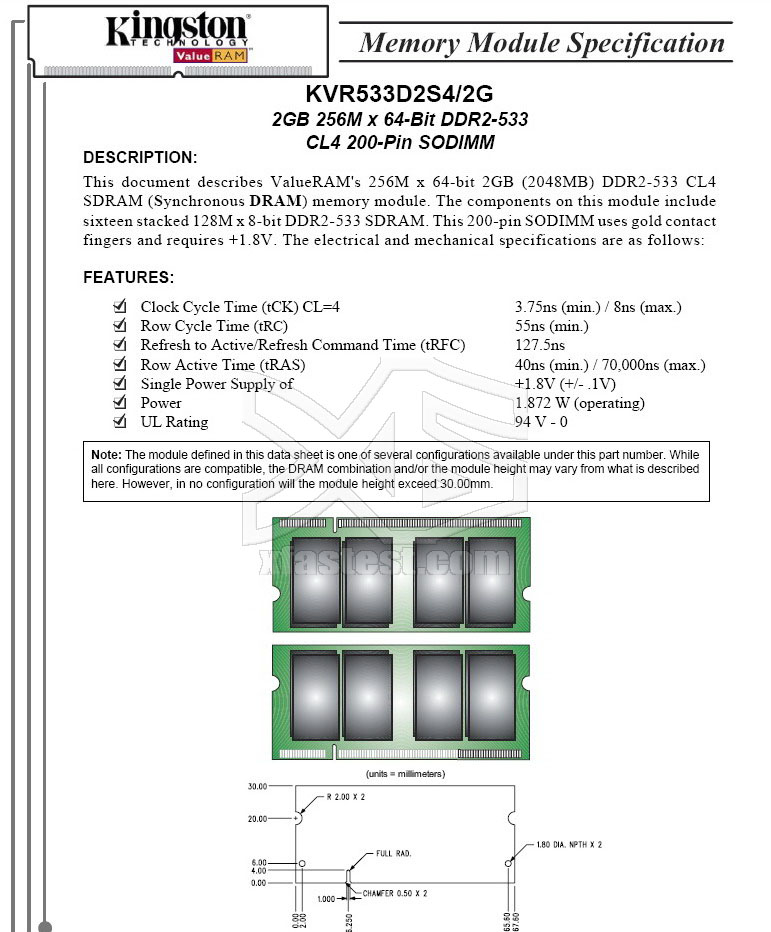

規格: 採用 256M x 4 雙面規格 DDRII-533 CL4 工作電壓 1.8V
也可以用此表來看規格
工作電壓1.8V...但 EeePC 的SO-DIMM 工作電壓..才1.65V 不知道..
Kingston 金士頓 2GB SO-DIMM (KVR533D2S4/2G) 是否可以穩定運作???
沒關係 給他插到EeePC 一測就知道....
EeePC 順利開機進入....Windowx XP
快來看看系統資訊可否看到2048M 的記憶體大小...
可以沒問題..在來就是測試是否可以穩定運作...
測試過程沒有問題....
可以被EeePC完全接受使用....
