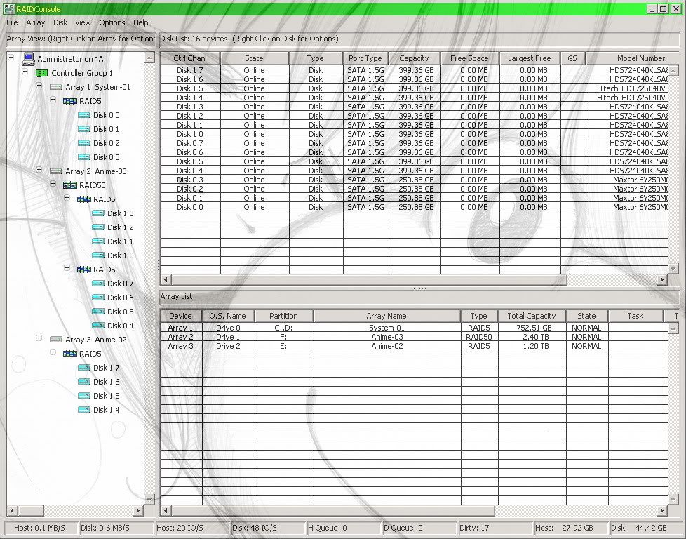

chunyan0001
chunyan0001的大頭照
您的住址: 桃園楊梅
文章: 863
懶得算數學機率,
壞了就是壞了,RAID-0讓你毫無機會挽救資料只為了I/O的爽度。
我就這樣流失了2.5T的資料,從此RAID-0絕不列在考慮範圍。
現在我都是用RAID-5 / RAID-50求取高硬碟容量使用率以及安全性。
拜RAID-5之賜,上次一顆硬碟電源掛掉並沒有讓我損失資料,
而是換個新硬碟上去,資料復原完之後一切安然無恙。
現在只有組RAID-5我能安然入睡~XD
