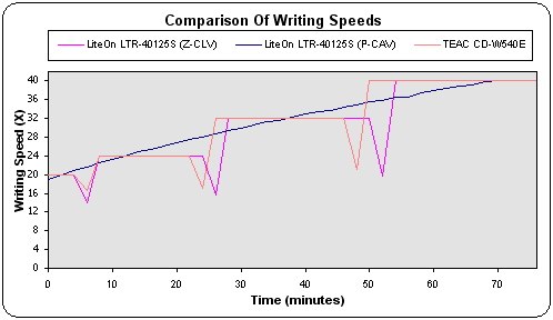

Originally posted by Chang JQ JQ
P-CAV ( 74min 才能達到最高速)
Z-CLV ( 約 54min 就是最高速了)
同樣的
48x / 52x / 40x
採取 Z-CLV 的結果是比 P-CAV來的快
先前的討論那麼多,但有沒有人注意到這點?大概就是注意到
CAV vs CLV 這種對於讀取效率沒啥影響的規格 >_< ,注意這種
問題倒不如實際注意空白片的品質。
4824ta是Full CAV不是Partial CAV...
下圖取自CDRinfo.com
可以清楚看到24X P-CAV贏24X Z-CLV...
本來無一物,何處惹塵埃
舊 2003-02-06, 08:36 PM #67
xtreme離線中
Chang JQ JQ
您的住址: 桃園
文章: 2,018
我說的是以高速來說
40/48/52 皆採取 Z-CLV 其燒錄時間會比 P-CAV來的快,原因出於
P-CAV 頂點在 74min 的位置,如果時間點往前移,自然就會快過於
Z-CLV
圖表的問題
起速不同怎麼去比較,這種起速不同的燒錄器都能拿來比較,那什
麼也不必說了對吧。
16x vs 18x 就以起速來跑,其結果也差很多,這種都能比 >_<
為之天才是也。
此文章於 2003-02-06 08:58 PM 被 Chang JQ JQ 編輯.
舊 2003-02-06, 08:45 PM #68
Chang JQ JQ離線中
xtreme
xtreme的大頭照
加入日期: Dec 2000
您的住址: 木柵動物園
文章: 2,297
你去哪裡生48/52的Z-CLV燒錄機..........
下圖取自CDRinfo.com
你認為下面三台哪台最快??
其中Liteon起速比較慢,但其平均速度還是比4012ts/ta快...
40X P-CAV vs 40X Z-CLV...你知道到底哪各快了嗎?
起速不同所以不能比?...起速多少是看廠商的功力(馬達轉速)...
P-CAV比Full-CAV還快...你替Z-CLV找錯對手了...
本來無一物,何處惹塵埃
此文章於 2003-02-06 09:16 PM 被 xtreme 編輯.
