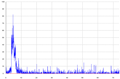

Originally posted by mig33
看看Liteon 40125S,也是前幾分鐘有出現很高的C1
另一片被Liteon 40125S燒的片子
As it seems with 74min CDs, LiteOn LTR-40125S has some problems to keep the writing quality high in the first 10 minutes.
這篇的測試是在說40125W的新版韌體由Z-CLV轉成P-CAV的問題,
這應該是韌體也就是燒錄機的問題,與片子本身的好壞無關.....
所以我想在測試的時候應該以同一台燒錄機同樣倍速燒錄同樣資料來測試比較準確。
不管是台製片還是日製片,
只要是好片,我都要!
我做了一個CDR FAQ網頁,歡迎光臨討論討論!
http://whitefang.myip.org/
