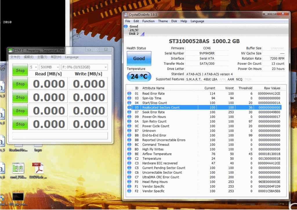

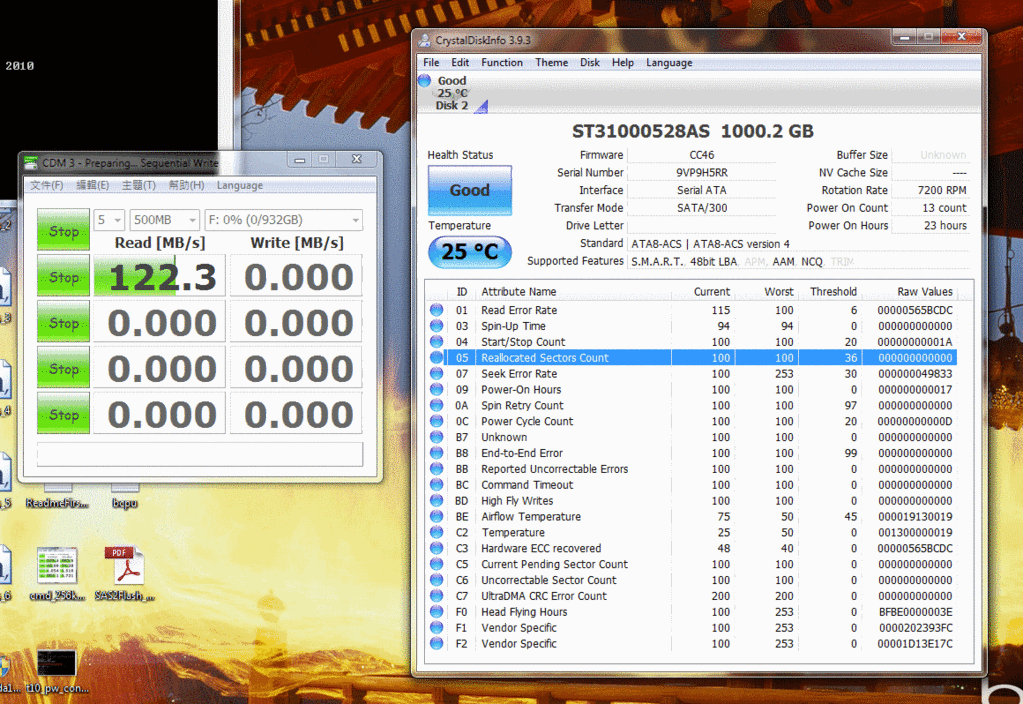

剛開始:
78254798
等20秒左右按refresh重刷:
90553564
這變化好像太大了一點.....
SMART異常..
昨天問了thx大..
他是叫我直接RMA......
先看看好了...
目前都有直接換貨的機會..

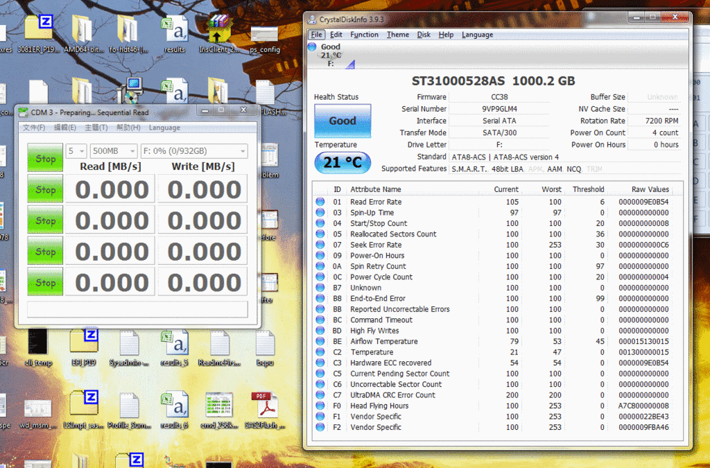

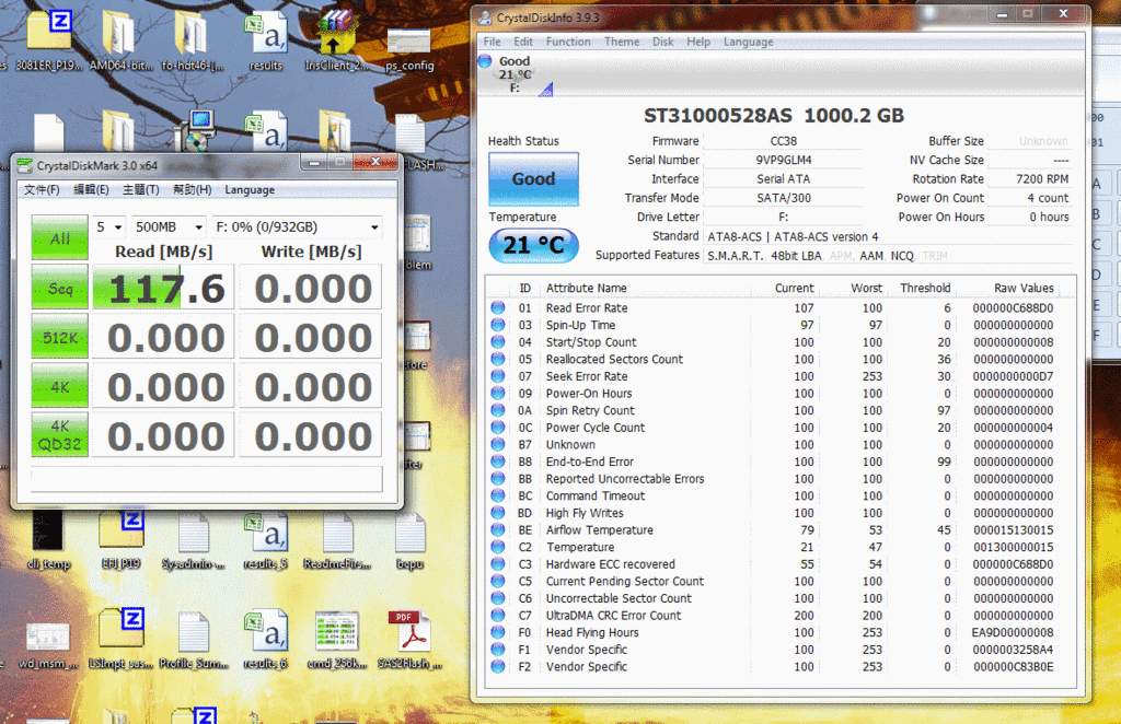

剛剛故意換回來的..
3顆新的其中一顆..
其中一顆Date Code不同..
下面這顆依然是11157...
之前:
10357588
之後(20~30秒重刷新):
13011152
f/w是舊版的CC38..
依然異常...
哈哈哈哈哈.....
