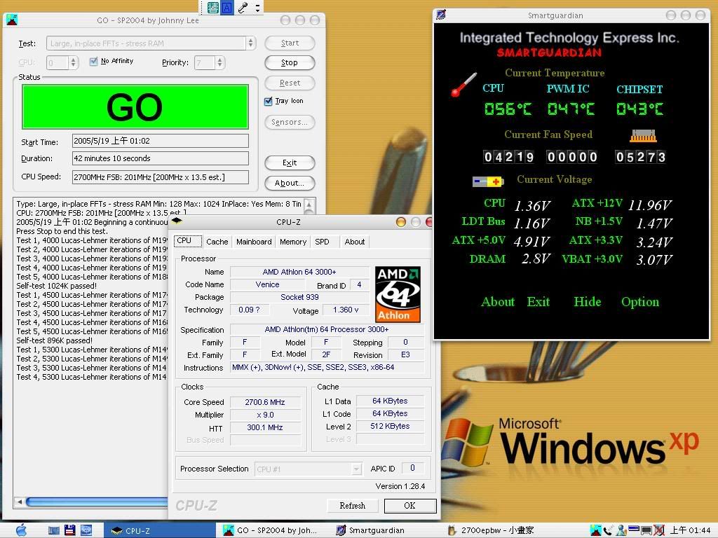

真的不奇怪...好週期+好運到時要把握!!...
二手區也不見得是亂...是相對等級提高了...
這裡倒真是靜悄悄...大雕出沒時期的超頻熱...
這裡竟然杳無訊息...傷腦筋!
隨意一張...告訴您超頻...現在正是時候!!
這裡竟然杳無訊息...傷腦筋!
http://img.photobucket.com/albums/v...mesfuh/2700.jpg
老大..您東森的嗎???
不過,是隻雕啊~!
