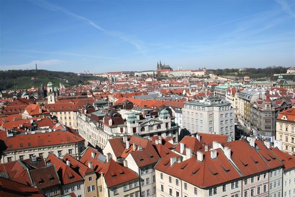

我想像屋頂的大概是像這樣 , 台灣建商或多數民眾不喜歡嗎

可能因為斜屋頂就少一個空間可用
真有需要反正你可以去申請自己加蓋一個限高的鐵皮斜屋頂
應該不少人也比較喜歡平屋頂房子或說習慣
也比較容易修繕
斜屋頂有什麼問題,都只能花錢請人用

你這些是外貌協會 台灣重功能 這種斜屋頂能幹嘛 徒增成本
還有不要忘記我們是地震帶 上面屋瓦掉下來砸死人 誰負責
多半樓頂都是平面型態 上置水塔或者水路等設備
這樣的房子 永遠有頂樓問題 頂樓還有頂樓

今年過年去日本輕井澤玩,深深感覺住雪地國家的房子一定要蓋斜式屋頂
在輕井澤街道上看到其中一家沒有斜式屋頂,它屋頂積的冰就跟屋頂小圍牆一樣高,而且是冰不是雪喔(雪融過後再結成塊),鏟子都鏟不動,還不知道會不會把房子壓垮
其他家斜式屋頂只要稍微一抖雪就自己從屋頂上掉一大片下來
