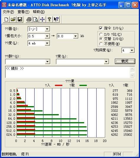

現在回來炒冷飯一下,因為我昨天剛拿回送修的回來。
那幾天買了以後,回來看看版上,發現有不少人出現了毛病。
我的是慢速讀卡機,測速度寫入大概只有4.5MB左右,
因為我的相機是mpeg4壓縮的,因此還夠用,但想想,還是看看大檔案會怎樣吧!於是就把一些幾百MB的影片丟進去,
丟到一半就出毛病,然後裡面出現一堆亂七八糟字碼的資料夾和檔案,
刪也刪不掉,重新格式化到一半就卡住,然後就此往生,再也讀不到。
9/28晚上拿去光華商場那邊的Twinmos維修部,
10/25晚上拿回一張新的,也由133X變成150X那張∼
回家測試一下,寫入速度變成7.8MB/s(一樣是慢速讀卡機),
Copy大檔也沒問題∼所以覺得有問題的朋友∼一定要拿去修喔∼
