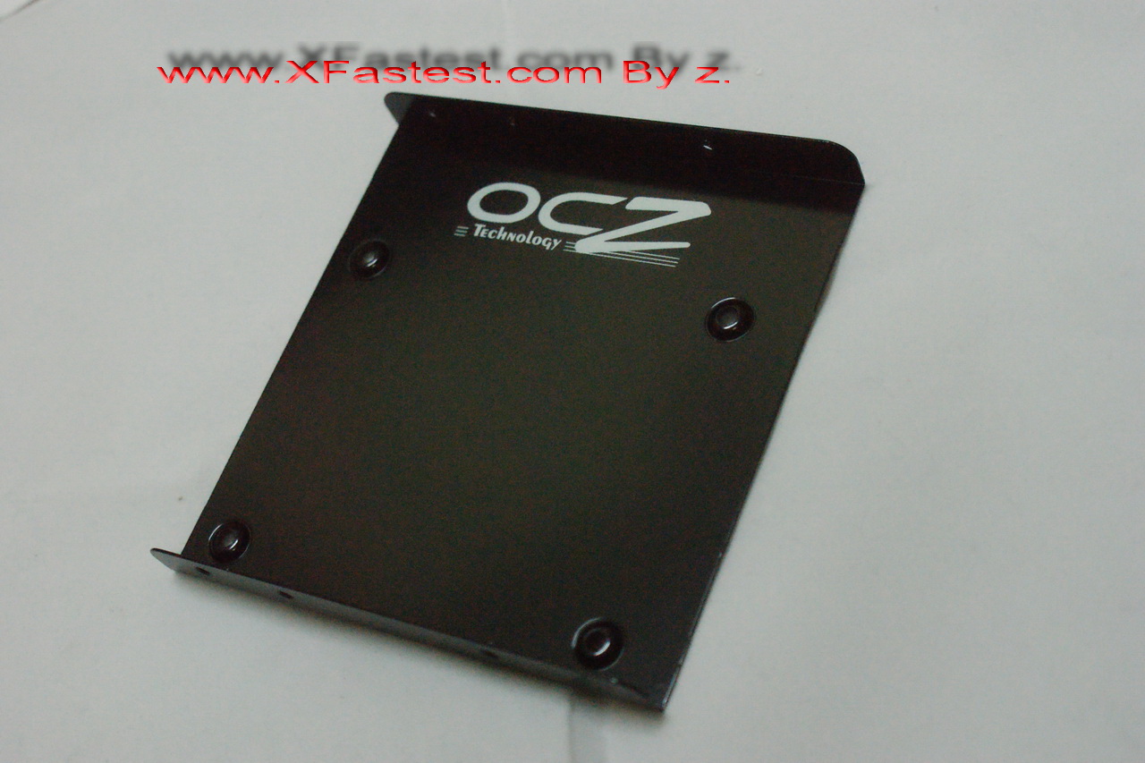

拆開內盒,會發現附贈一個3.5吋轉2.5吋的轉接架
全部配置如圖
附送的急速貼紙..別看錯了,絕對不是MY ASS...(是說,這Z字還真讓我有種錯覺0.0
2.5吋轉接架有著OCZ的自家LOGO

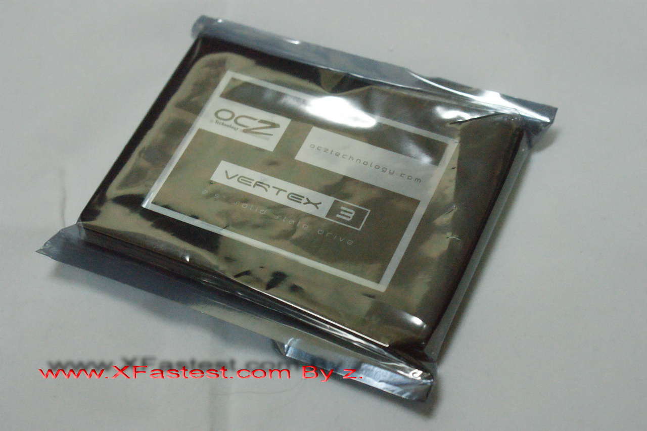

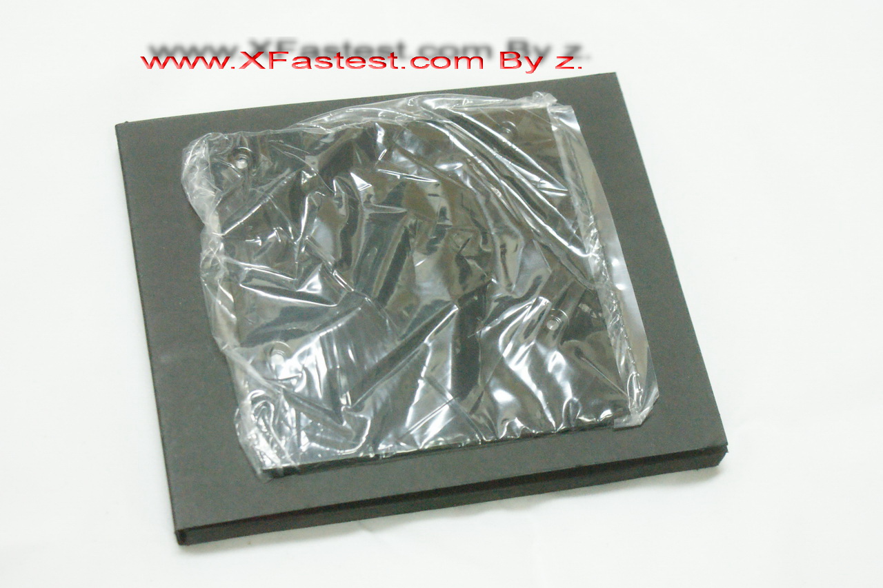

當然防靜電包裝也是不能免滴~

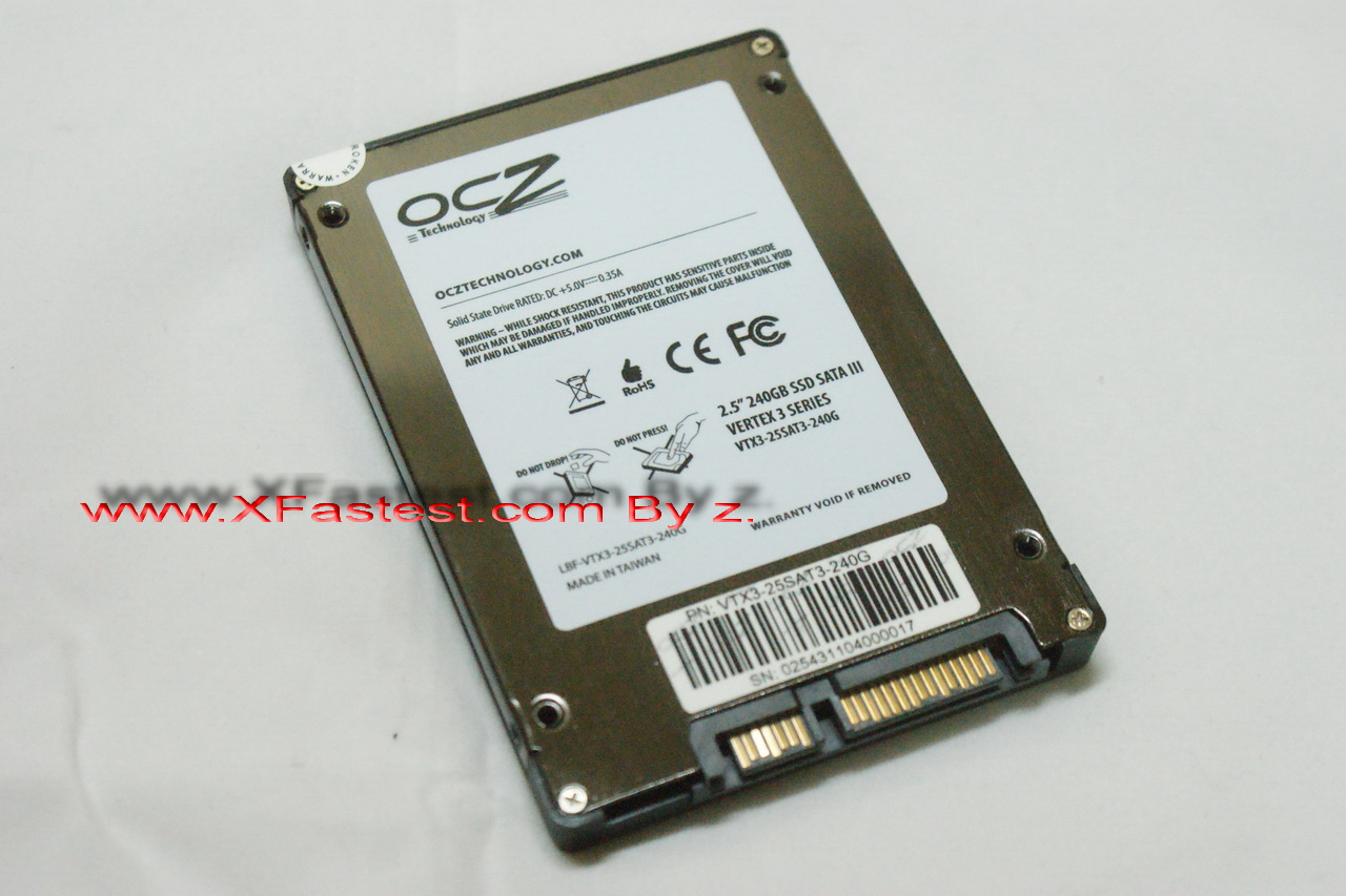

開苞之後~

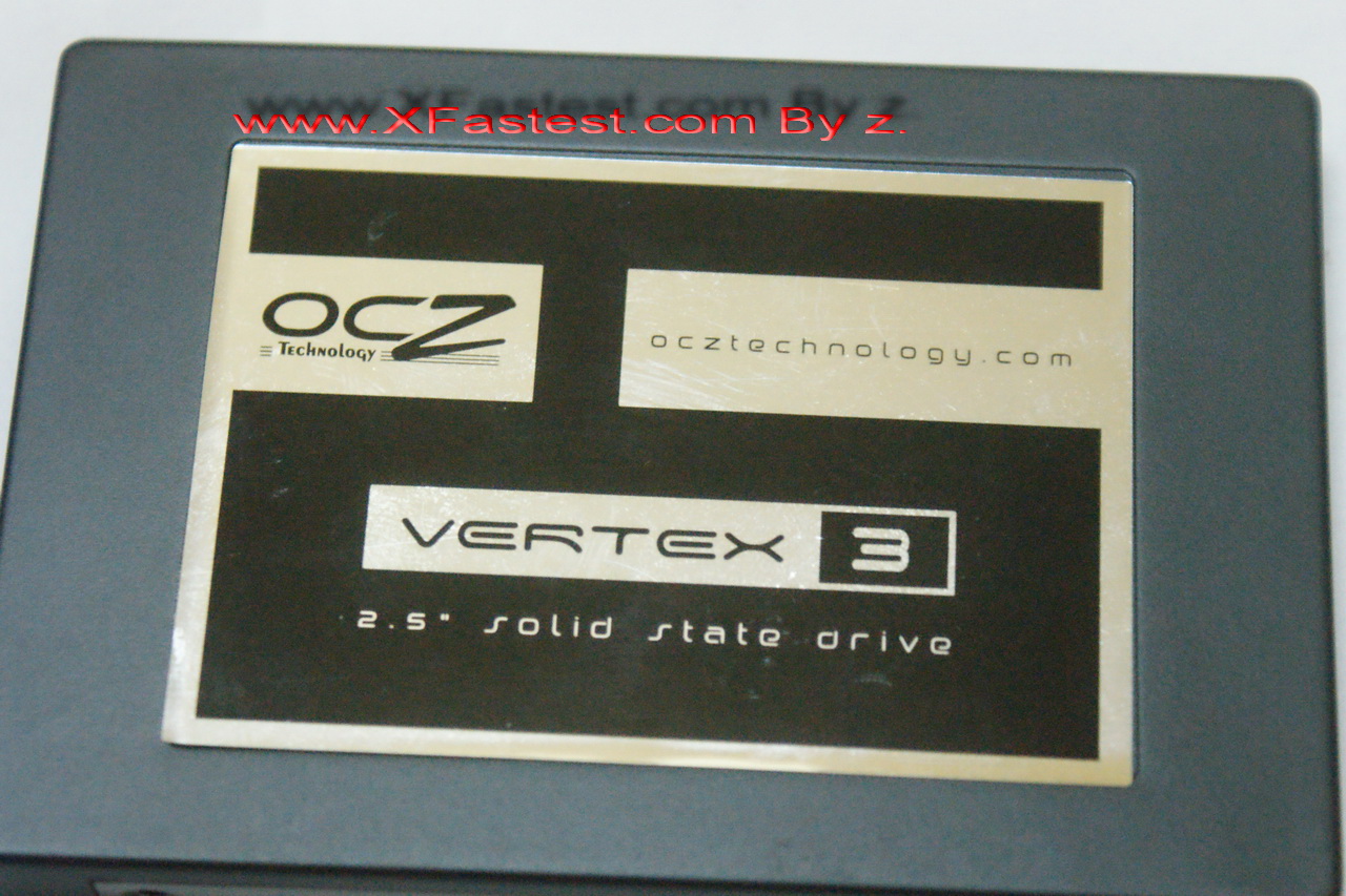

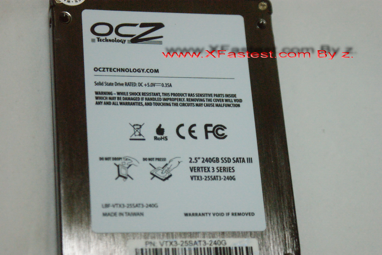

正面有這款(VERTEX 3)頂級3的正身貼紙

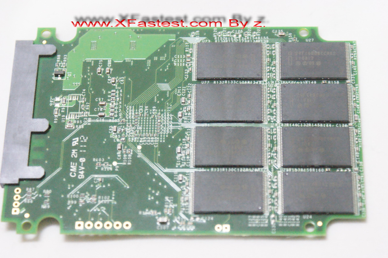

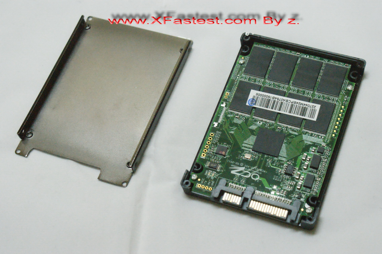

拆~

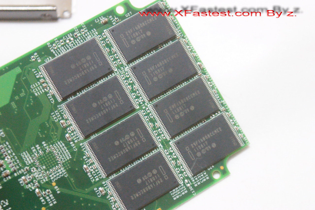

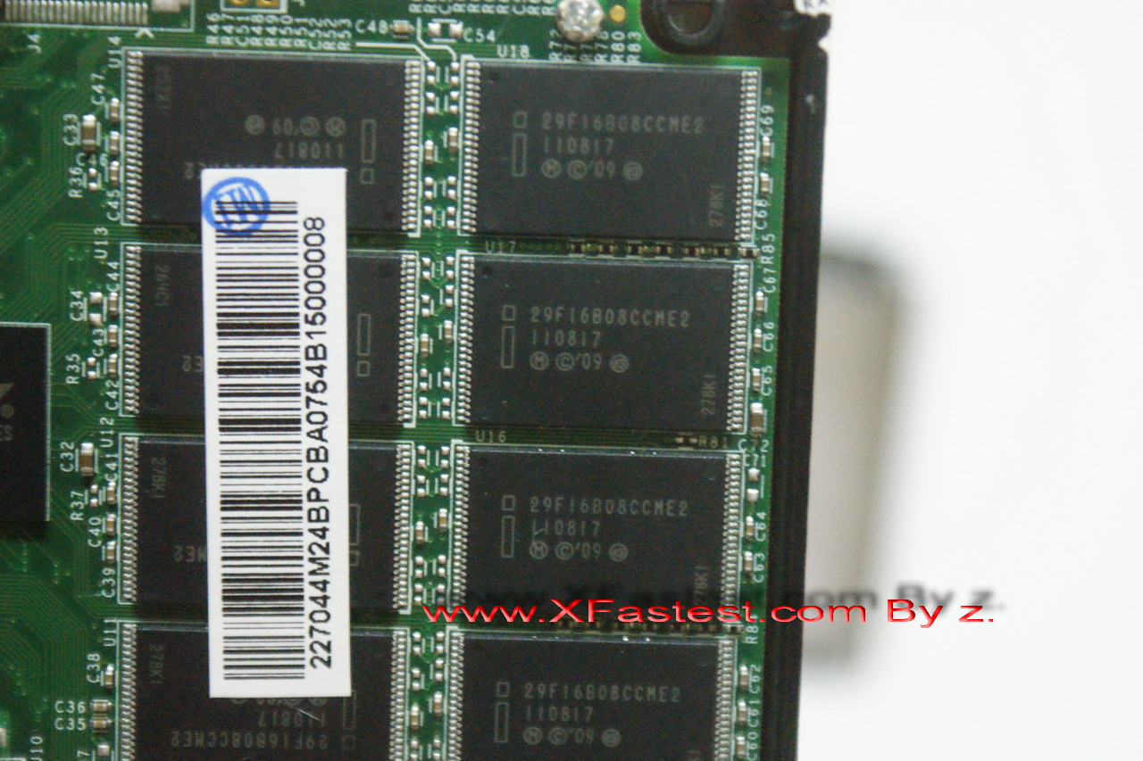

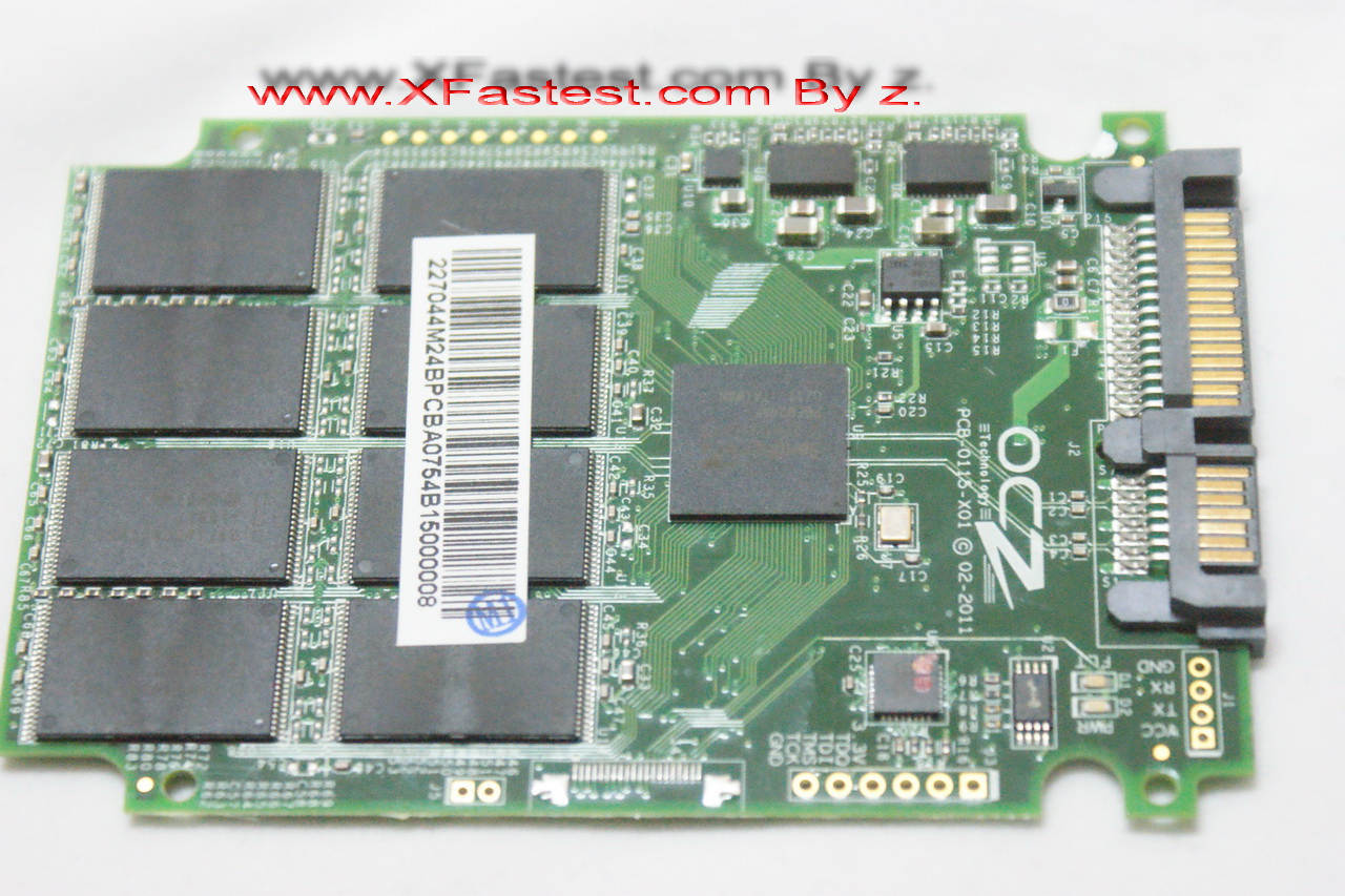

可以看到這款OCZ VERTEX 3 NAND使用INTEL顆粒,25nm
顆粒上重要的訊息就是這是一顆16G單顆容量,然後正反兩面各有八顆(共16顆記憶體顆粒)的一個產品。

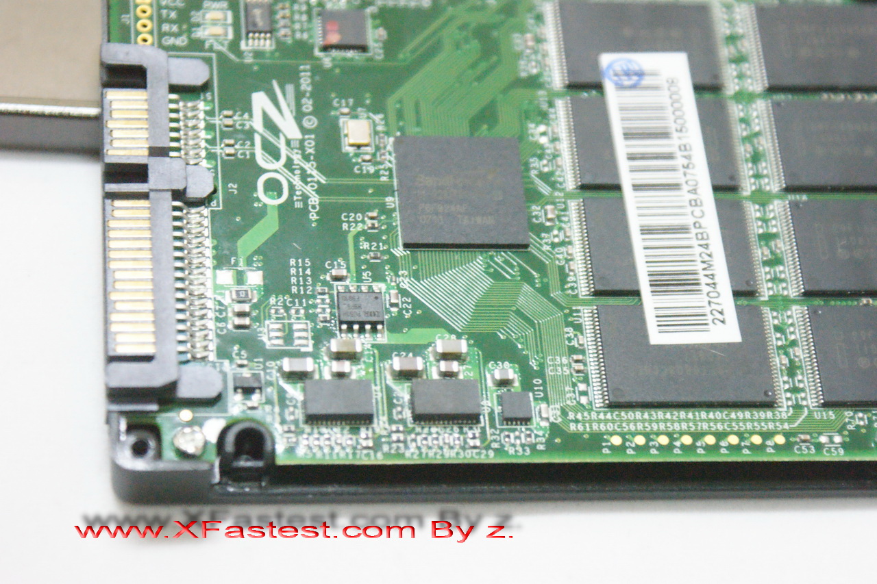

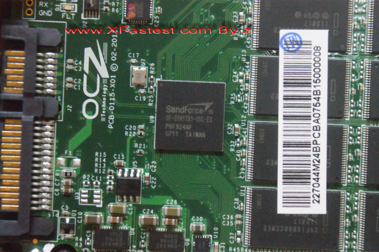

這顆控制晶片,也就是這款OCZ VERTEX 3 240G的心臟-SandForce第二代的SF-2281 Controller

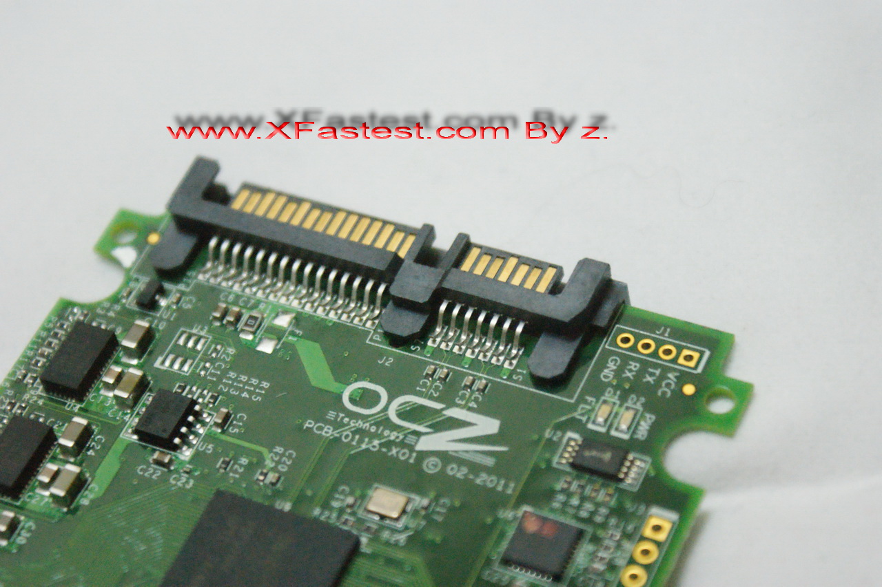

然後,以下就是幾張PCB版上的Layout配置圖,再配上OCZ FB官方頁面上的一些找到的些技術規格資料。

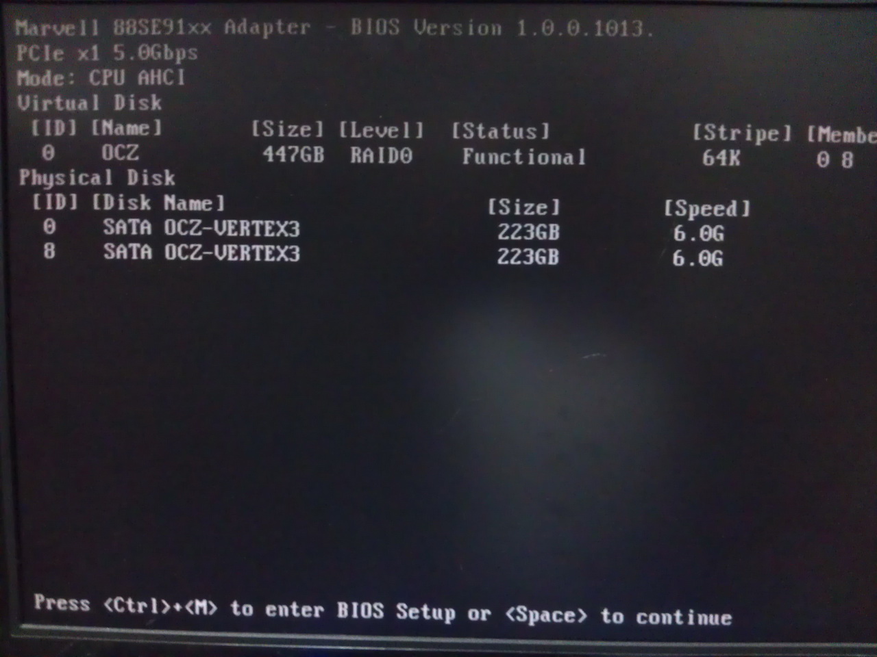

雙碟:
進Marvell 9128改為RAID,按CTRL+M進入Marvell 9128的BIOS設定,將兩碟組為RAID 0,其餘設定皆預設值
注意:
由於這張MSI XPOWER的BIOS版本停留在1.60,故,Marvell 9128晶片的BIOS也是舊版的1013。
在當時測試時就有發現,MSI版本跟網路上找到的最新Marvell 9128的1029 BIOS版本,在效能上差異為每秒30/MB以上!
所以,如果看完測試之後,真的想在您的X58上建置這樣的SSD RAID-0系統,小弟建議先將您系統上的Marvell 9128晶片BIOS
由這張1013版本直接升級到最新1029或以上,效能上會快上不少,尤其是Raid-0架構下!

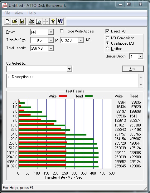

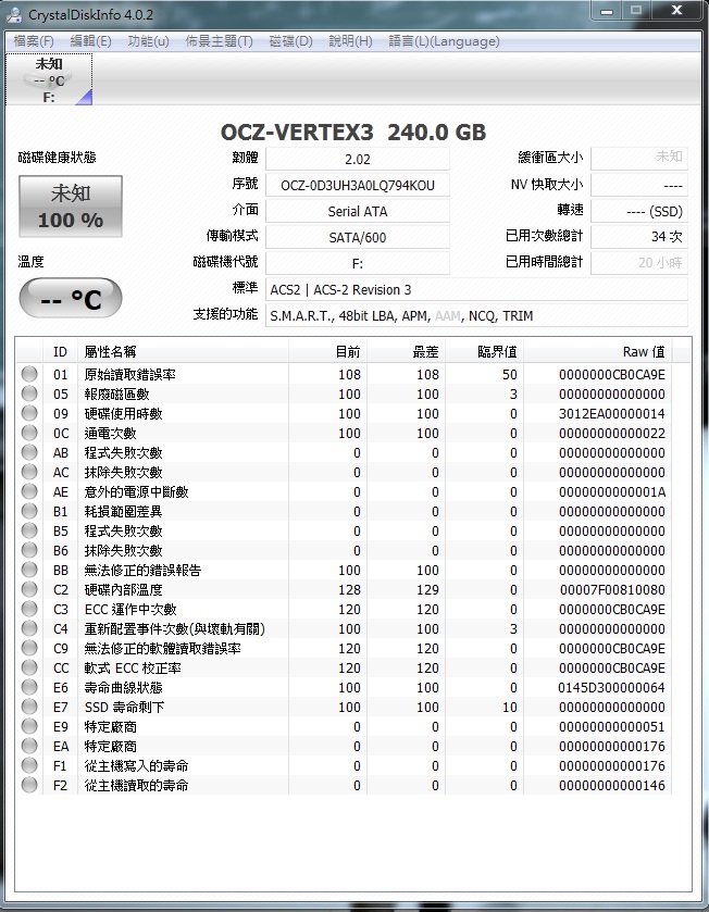

單碟測試
CRYSTAL顯示資訊

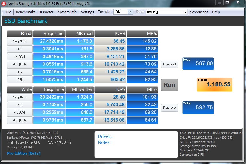

AnvilBenchmark單碟測試

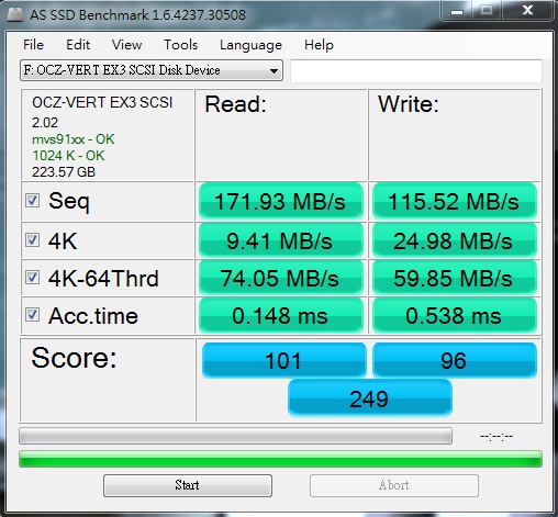

as-ssd單碟測試

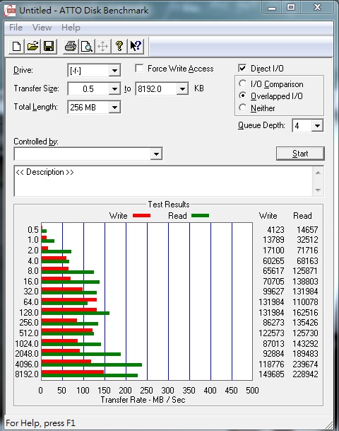

ATTO單碟測試

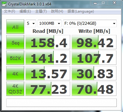

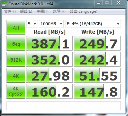

CrystalDiskMark3_0_1b單碟測試

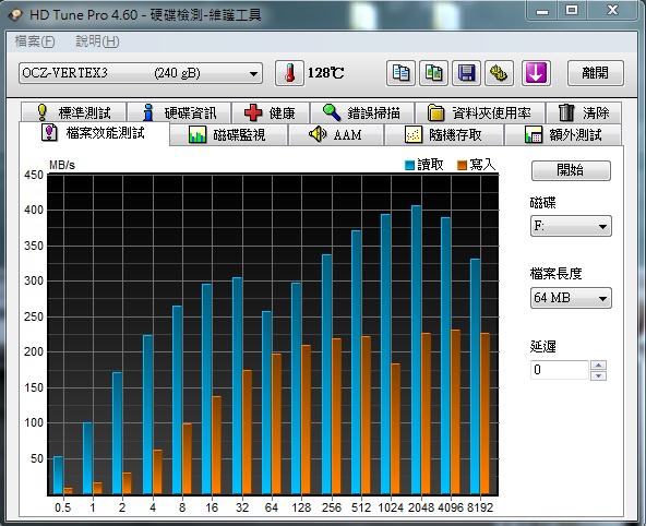

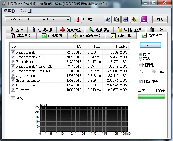

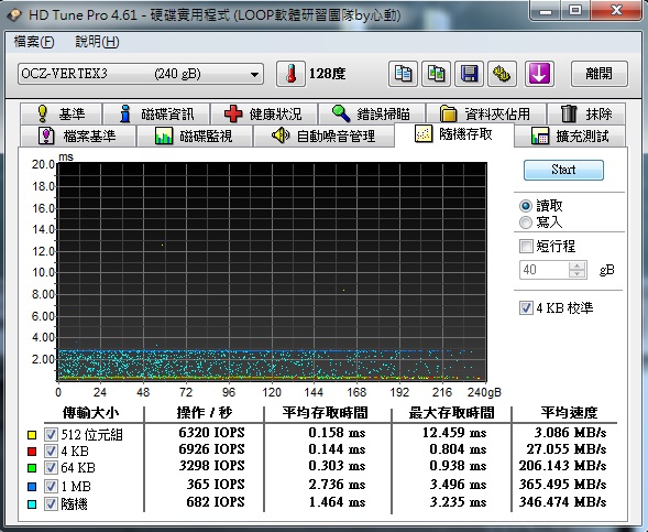

HD Tune Pro v4.61&4.60單碟測試數據
看完以上這些單碟測試,大概就能發現,其實在Marvell 9128晶片上,效能部分實在很難跟目前的P67/Z68原生Sata III對打!!
整個幾乎是很難看,而SandForce的SF-2281 Controller,使用於Marvell 9128單碟,也完全無法發揮應有的效能...真的很慘=_=..

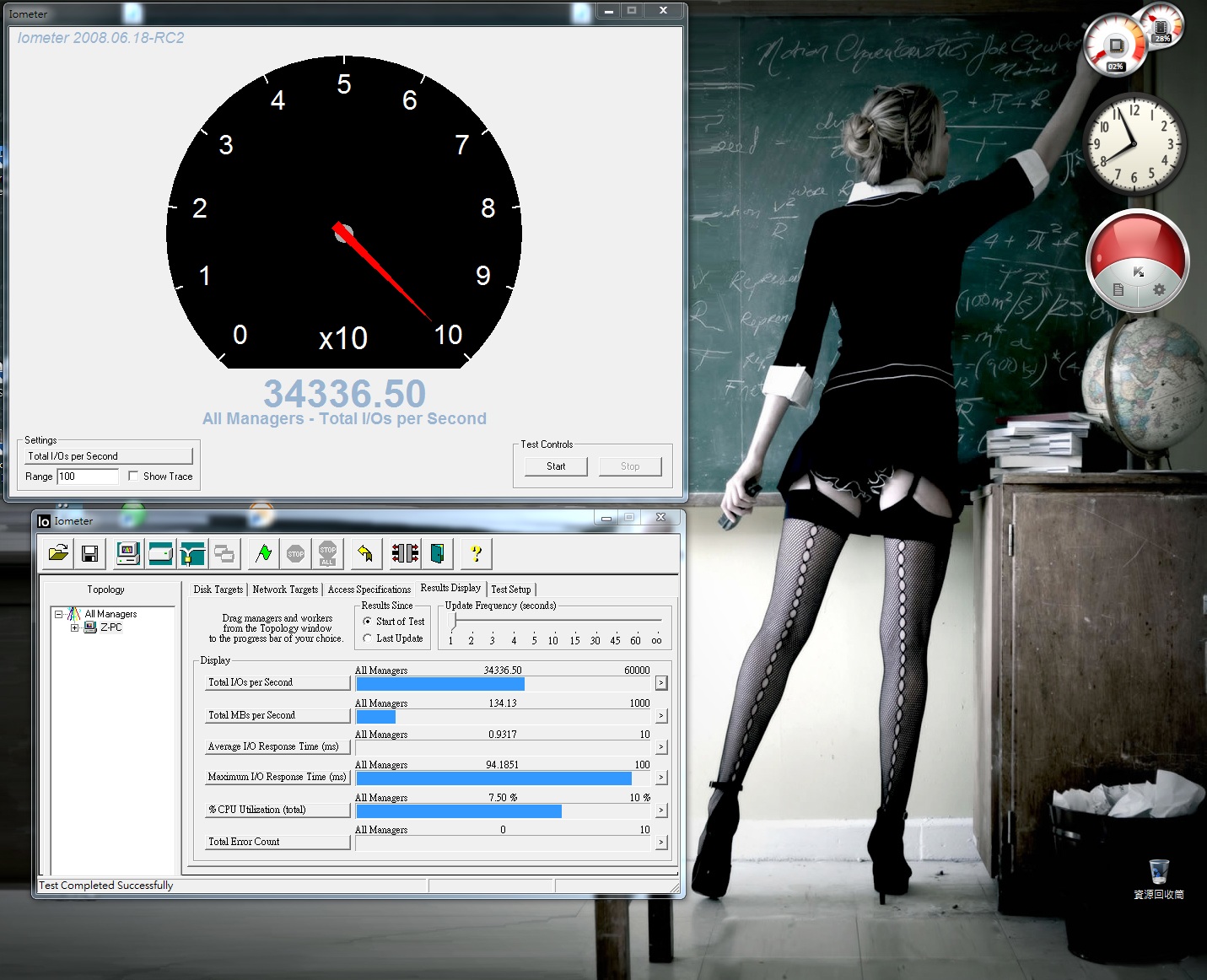

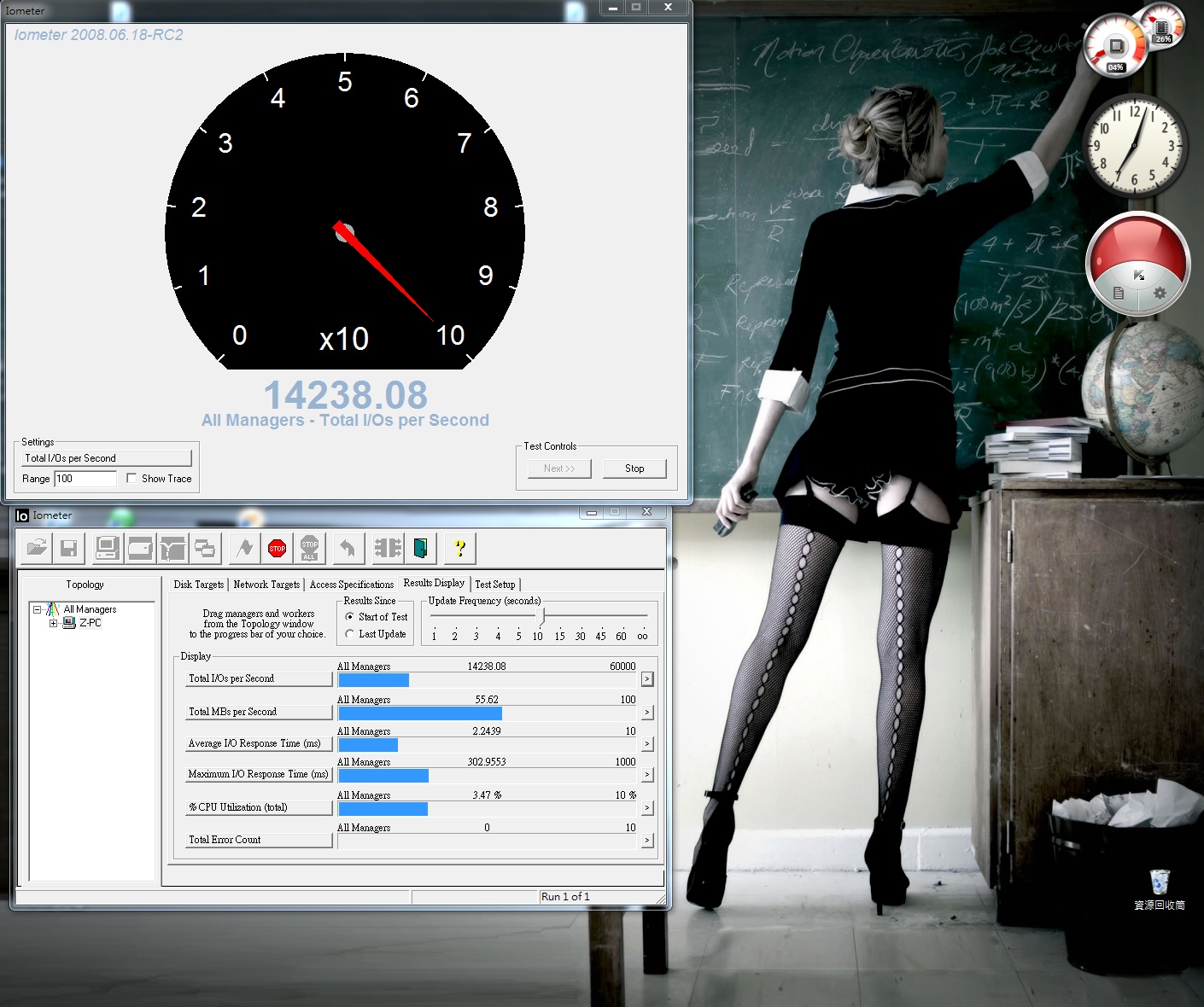

IO METER 2008

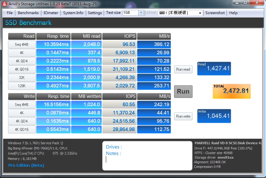

開始測試Raid-0

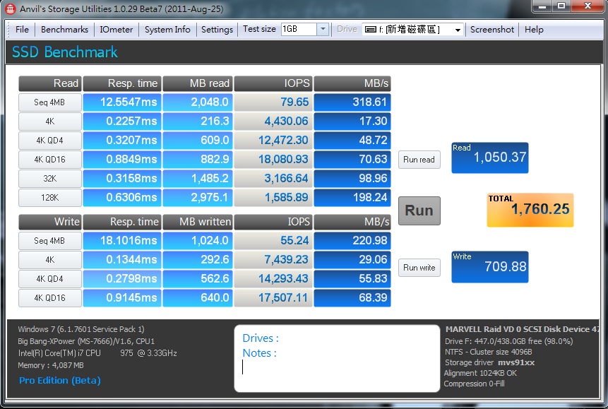

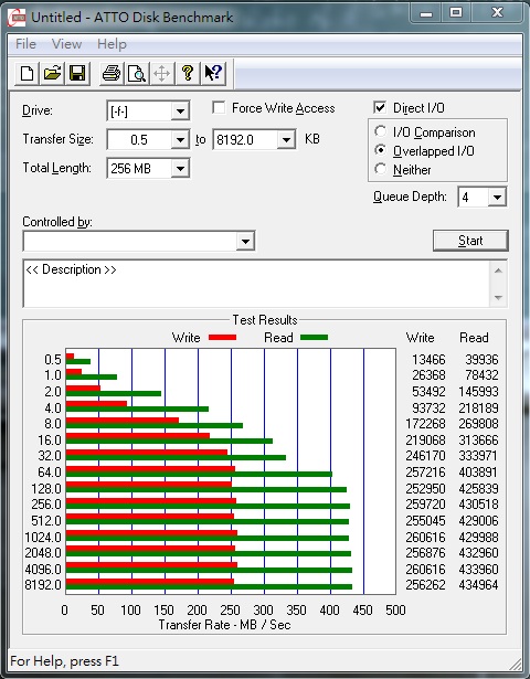

因為由於一開始就是架構在舊的Marvell 9128 1013 bios,所以以下幾張,順便測試一下新舊BIOS的效能差異給各位大大參考。
Marvell 9128 1013 BIOS AnvilBenchmark
Marvell 9128 1029 BIOS AnvilBenchmark
Marvell 9128 1013 BIOS ATTO
Marvell 9128 1029 BIOS ATTO
看完以上新舊BIOS版本,應該就能發現,雖然寫入部分還是沒有多大進展,但就讀取上來說,幅度是可以看見的,這或許就是Marvell 9128的極限了吧!(笑!)

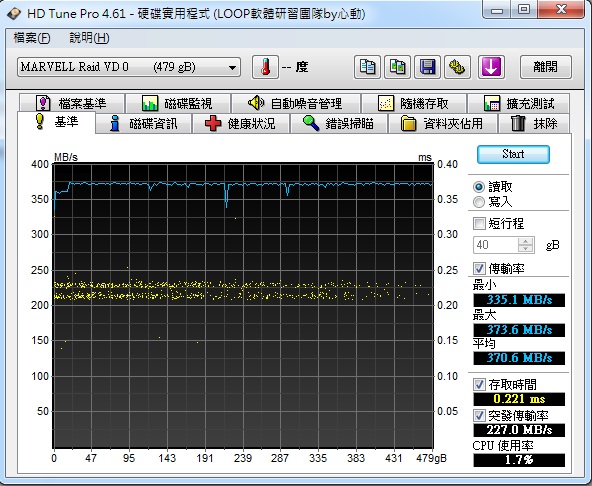

以下這些開始就是新版BIOS 1029 RAID-0的所有測試數據了。

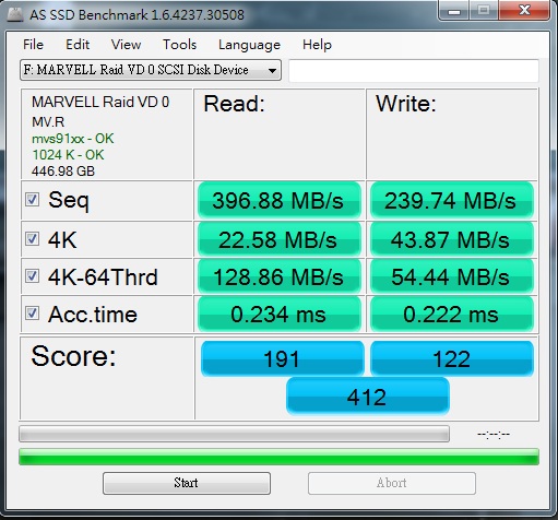

AS SSD

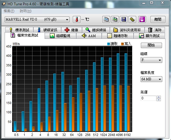

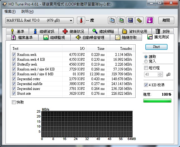

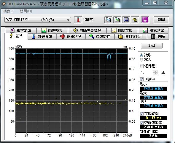

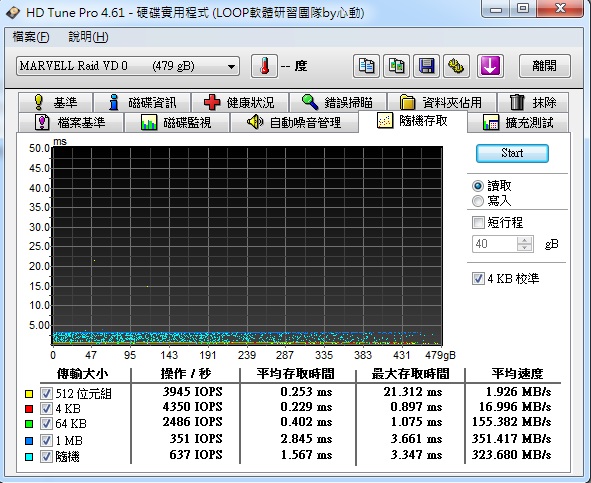

HD Tune Pro v4.61& 4.60
IO METER 2008
結論:看完以上測試之後的結論大概就以下幾點了!
如果,妳/你原本建構X58就是希望再用上個幾年不準備淘汰,對於目前的SandyBirdge也還不想急著換,想等IVY!
那SSD單碟下的Marvell 9128晶片配置,幾乎可以用垃圾效能來形容!!
真要建構X58上的強悍讀取效能,目前就只有一次購足兩顆OCZ VERTEX 3 240G了。
