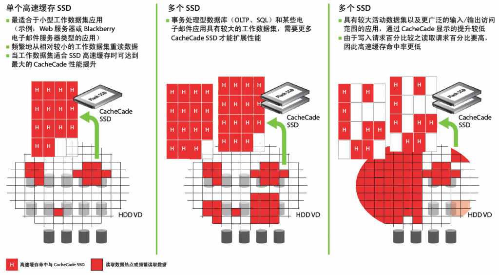

下面為LSI CacheCade的基礎特徵..
目前對LSI2108 RoC RAID HBA產品項目有些限制上的對應..
這是他的一些運作方案...
CacheCade可以結合多顆SSD進行較大資料量的存取活動..
與卡上的Cache Memory同樣一起搭配增強效能..
安裝完CacheCade後, 便可以從BIOS設定介面或著專屬的MSM工具看到新增加的項目...
CacheCade是一吃三方案, 意味著你安裝CacheCade後..
FastPath和SafeStore一併都會提供...

由於這咖只對重複性高的數據才有幫助, 尤其是那些傳輸尺寸較小或著隨機存取的情況下有極大的幫助..
所以能測的軟體不多=.=""
對單線程的I/O沒太大效益, 關鍵還是在多線程I/O有極佳的效果...
