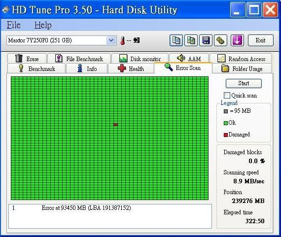

不管幾G,綠色表格好像都一樣多格?
HdTune掃瞄硬碟,不管幾G,這個綠色表格好像都一樣多格,所以一個紅色,250G的硬碟,一格代表196089sector,豈不是至少有好多sector是壞軌?

http://i263.photobucket.com/albums/ii121/geo3425/M250GA.jpg
容量越大, 每格代表size也就越大......(壞的也越多 )

dmwc
文章: 1,622
那只是軟體那樣顯示圖案而已,和一格紅的有幾個sector壞掉沒有關聯

leoatx
文章: 1,796
越大
每格代表的容量並不一樣.........

kenxp
kenxp的大頭照
加入日期: Feb 2003
文章: 79
93450MB LBA 191387152
表示那個位置有錯(1MB)
所以以sector算,可能是1~2048個sector有問題
而不是95M都有問題....

popo5201
文章: 197
謝謝各位指導
再繼續請教先進
剛買來沒壞軌到產生壞軌的形成原因是什麼?

ProtoZohar
ProtoZohar的大頭照
加入日期: May 2009
文章: 2,405
作者popo5201
謝謝各位指導
再繼續請教先進
電腦病毒會不會也造成壞軌的可能因素?
1.物流途中撞到或震壞機率比較高
2.很難.....以前台灣有人寫過病毒會讓硬碟猛轉還怎樣的導致硬碟壞掉,現在機械部分想靠軟體壞應該是不太可能了,韌體部分好像也很難感染到病毒

popo5201
文章: 197
作者ProtoZohar
1.物流途中撞到或震壞機率比較高
謝謝!
上頭這顆250G硬碟,用HD Regenerator軟體修護,第一次Scan and repaire 在壞軌的地方花了一整天,幾十個sector 是bad還過不去,火大關掉,重新Run 這軟體,竟然第二次0個bad,不知是真是假?
軟體如果可修護,病毒是否亦可破壞?這幾天我感染病毒的電腦,硬碟的聲音變得不一樣,頻頻讀寫。害我忙著殺毒。

ProtoZohar
ProtoZohar的大頭照
加入日期: May 2009
文章: 2,405
作者popo5201
謝謝!
病毒要影響到硬碟硬體現在應該是不可能
當然小弟對病毒這種沒有研究,只是憑自己一些粗淺的概念來判斷是這樣沒錯
至於軟體當然有可能會有誤差,所以硬碟原廠都只承認自家的檢測軟體跑出來的結果.....

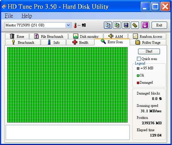

popo5201
文章: 197
經過掃毒(刪除autorun.inf sizhu),及HD Regenerator軟體修護,變成這樣,看來已恢復健康。哪一個動作才是真的對症下藥?
