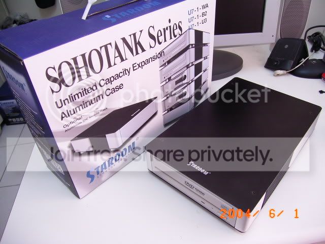

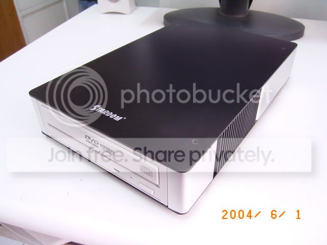

U7-1-WA 1394外接盒照片
跟版上的jacky20313買的U7-1-WA 加上跟九郎買的SW-9572
裝上SW-9572的樣子
與外盒的合照

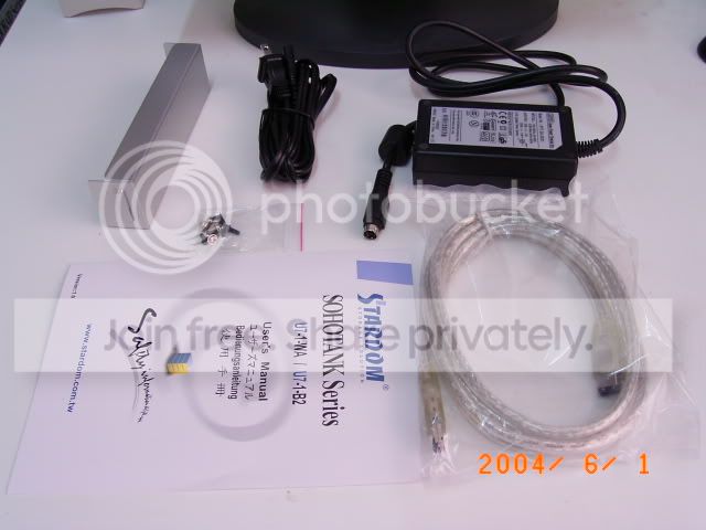

配件,值得注意的是多了8顆黑色的螺絲,應該是考慮到面版的螺絲在拆卸過成中可能會退色的關係,所以才多附的。

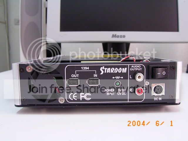

背版
要把旁邊的黑色散熱片拆下來才能鎖螺絲

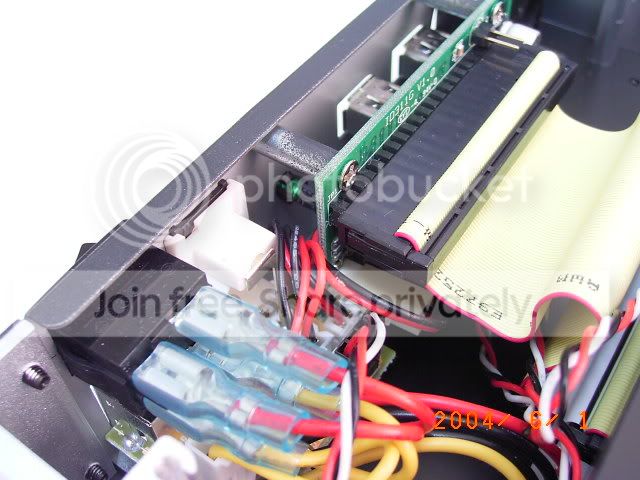

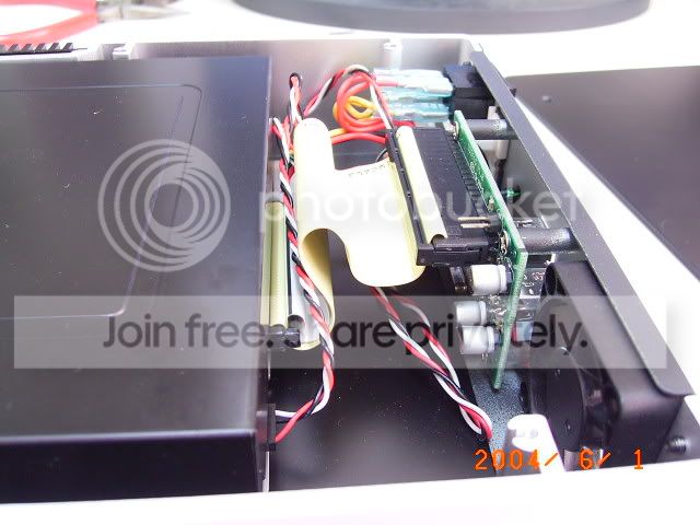

接線部份
使用的911晶片跟SR3500-2-WA中的一樣,所以請參考SR3500-2-WA中的照片,
這邊就不貼出來了。

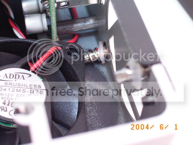

風扇是用ADDA AD0412MS-G70
規格 20db、5.7CFM、0.078Inches、4800RPM
風扇規格來自 http://www.addausa.com/specifications/dclist.pdf
一樣加上空虛裝置
接下篇

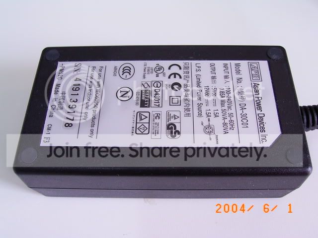

再來是power部份,12V跟5V都1.5A
Stardom的5pin接頭的定義跟目前我在用的其他兩個外接盒不太一樣,而且剛好相反。
左邊是Stardom的,右邊是它牌外接盒,注意5V跟GND部份是相反的。
所以它所附的變壓器接頭是跟下面這兩個用的是相反的,如果家中有其他外接盒者要多加注意,
不要隨便看可以插就拿來使用,有時接頭定義不同會害死機器的。

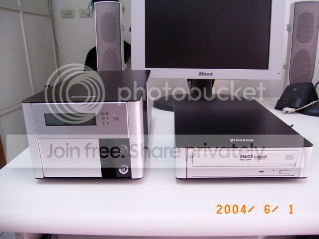

跟SR-3500-WA合照
