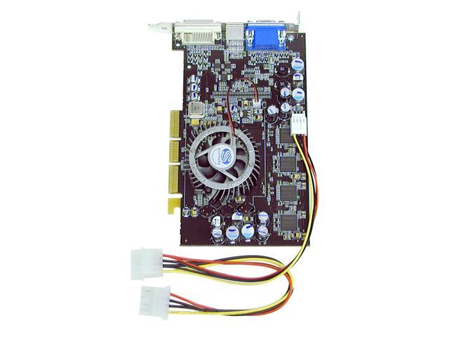

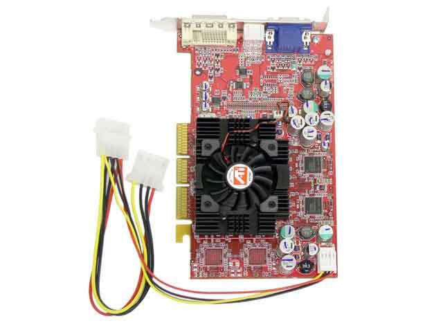

這是那種上方一排四個的128M
還有一種是這種和9700板一樣的
這是64M右邊少兩個memory的
請大家看看
此文章於 2003-10-09 12:11 AM 被 blackfzx 編輯.

不過以我看過的例子來說
9500 np 128 MB 記憶體顆粒呈現 L 排列的才能改成 9700 pro
4 管線 變成 8 管線.頻寬是否也變成 256 bit 我不清楚
好像沒有看過確切的數據 說明相同一張顯卡256bit 到底能高出128bit 幾班...
但總之改卡成功機率很低. 起碼在台灣是這樣...

ATi R300系列共推出了5款產品,全系列支援DirectX 9
Radeon 9700 PRO 128MB:
8條繪圖管線(pipelines),256-bit的記憶體匯流排。時脈(核心/記憶體)325/310
一般來說顯存都是採用三星2.8ns(大部分)或是hy2.8ns(憾訊)
Radeon 9700 NP(Non-Pro) 128MB:
規格和9700pro一模一樣,時脈比9700pro低為275/270
一般來說顯存有hy3.6、inf3.3(在9700np上,inf3.3一般不好超),
神秘的是有出現過hy2.8的版本,完全和9700p沒有兩樣
(也就是說9700np和9700p差別只在顯存的規格是否能跑310MHz以上)
Radeon 9500 PRO 128MB:
仍然保有8條繪圖管線,記憶體介面從256-bit減少到128-bit。時脈275/270。
9500pro的PCB和9700不一樣,簡單說它的記憶體雙面都是四顆排成一直線;
記憶體通常採用hy3.6、inf3.3、inf3.0
Radeon 9500 NP 64MB:
4組繪圖管線被拿掉,只剩下四條(姑且稱之4p r300),記憶體匯流排只有128-bit。
時脈仍為275/270
9500np64mb在台灣販的版本都是9700的PCB,但是正反兩面各空焊兩顆ram,
(因為9700的pcb是256bit design);
在cn那邊有推出如同9500p的pcb,同樣正反兩面各空焊兩顆ram,在台灣沒見過。
Radeon 9500 NP 128MB:
4組繪圖管線被拿掉,只剩下四條(姑且稱之4p r300),使用9700 pcb而且8顆ram焊滿
故記憶體匯流排為256-bit。時脈仍為275/270。
改卡:
9500np 64mb 4p 128bit 275/270 可以改成9500p 64mb 8p 128bit 275/270
9500np 128mb 4p 256bit 275/270 可以改成9700np 128mb 8p 256bit 275/270
轉載於C大的文章
若有冒犯之處,還請C大告知
