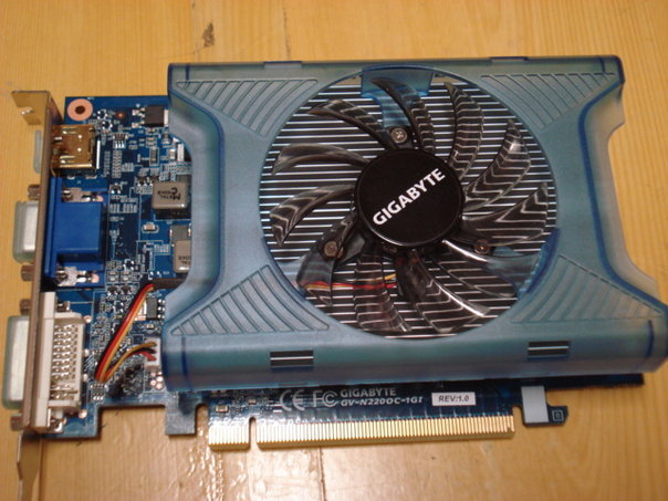

前陣子我弟入手了這張技嘉出品的GT220,話不多說趕快拿來做開箱的測試分享。除此之外,小弟手邊效能最接近GT220的卡就是MSI 4670 512M趙雲版。同樣是主打裝機卡的市場,小的就在這幫大家做個比較吧!!!比較廝殺後的結果是如何,就煩請大家耐心看完小弟的文章囉^^ (不要直接END啦><)。
當然跟我弟坑過來的卡勢必要先讓大家鑑賞鑑賞!!!
圖:包裝盒配色看起來還不錯啦,乾乾淨淨的(只是那個機器人不知道在幹麻??)

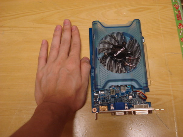

圖:這張卡其實沒有很大,跟我的手掌差不多而已XD
圖:他的全貌!!!

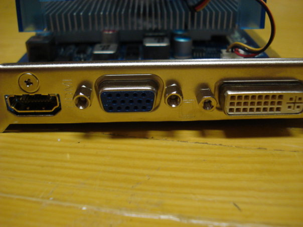

圖:很多卡都有的HDMI、DVI、D-Sub

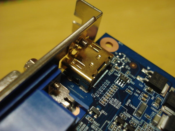

圖:雖然這張卡算是低階的卡,不過HDMI還給他鍍金,值得鼓勵!!!!

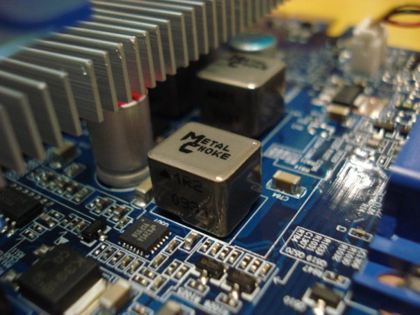

圖:Metal Choke我記得只會出現在技嘉的中高階顯卡,竟然連這張都有!!!!

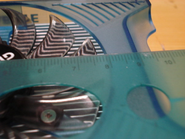

圖:真的用尺量風扇,真的不偏不倚直徑八公分!!!!!!!!!

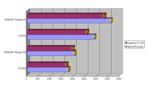

外觀看完了,來看3DMARK VANTAGE 還有遊戲測試的比較吧^^
先看Performance情境還有High情境的結果吧(Feature Test 全關)

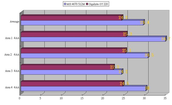

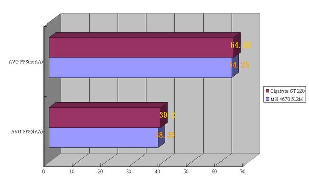

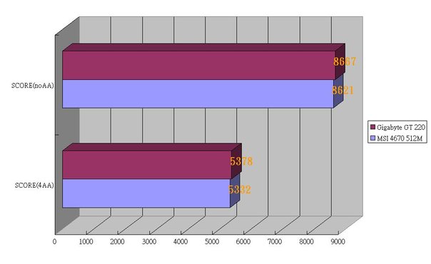

接下來是遊戲測試:先從惡靈古堡五來吧(所有效能都開HIGH、DX10、螢幕解析1680 X 1050 ),先看沒有開AA的比較吧
4AA
8AA

用料來說,GT220這張卡的用料非常的有誠意,鍍金的HDMI(HDMI的部分我是覺得有沒有差別不是特別大啦,畢竟也是可以DVI轉HDMI)、八公分的大風扇、METAL CHOKE等中高階顯卡才會出現的用料都出現在這張卡,真的是值得嘉獎。相較於趙雲版,可能要專心開無雙吧,用料可能就稍微差強人意。不過以效能而言,經過各種測試之後,4670的效能確實是比NV這款新上市的GT220來的好。再說到溫度,GT220這張卡用FURMARK燒二十分鐘的溫度大概都維持在45度左右(不愧是40nm製程的)。而這張4670用FURMARK燒機二十分鐘,溫度大約維持在65度左右。使用的時候,相較於幾乎沒有什麼聲音的GT220,當然4670風扇的聲音就大了許多。最後來說到最接近現實面的小朋友吧!!一張4670大概是2300左右,而最近才上市的GT220要價大約2600元。貴了三百塊,單只以效能來說我應該還是會選擇4670,但是如果多考慮到用料、溫度還有聲音,我想我應該會把GT220納入我的考慮之中。
