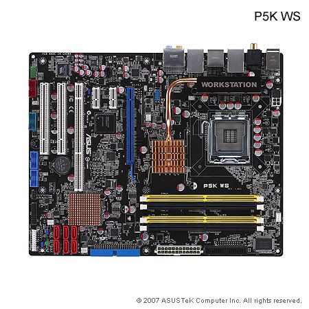

To PC3
其實要Core2Duo系列搭PCI-X也是有,只是板子都上萬,
例如ASUS支援四核心的P5K WS,要價9900,
搭這片的話,陣列卡就很好選了,大約7000出頭就有8-Port的產品。
http://i40.photobucket.com/albums/e...0001/1691_l.jpg
Matrox G550是張好卡,但是以現在的價格還有介面來說,
花1800買一張7300GS,再花3000買一隻較色小蜘蛛擺著用。
不管顯卡用哪張,螢幕用哪個,到最後如果真的要做輸出還是得較色才行。
對初階使用者來說,把錢投資在較色器上比較划算。
等真的賺錢了,真的專業了,再來碰其他的專業顯卡還有顯示器吧。
咿....我記得這張...
這張已經開始販售了嗎?
看來下次勸敗可以考慮這張... (有必要的話)
但可惜的是只有一條PCI-X(對一般人的確夠用了)
突然想起P5WDG2 WS Professional
不過不大記得跟控肉有沒有過節(VRM的問題)
您說的8Port應該是SATA I 的版本....不過這也夠用了
小估一下
CPU:INTEL E6320...........................$5380
M/B:ASUS P5K WS.........................$9900
RAM:創見DDRII800 1G*2..................$3200
RAID CARD:3Ware 9500-8MI 8-Port...$6800
HD:Seagate SATA2 160GB x 4..........$7120
video card:7300GS........................$1800
Power:海韻430W............................$2800
CASE:冰山戰神...............................$1380
價格其實跟P5K-D + 3ware 9650SE -2LP 價位都差不多
...但是用上PCI-X的卡後,多了擴充的空間,RAID也比較有保障
不過P35+PCI-X的價位都賣到如此了
相信X38+PCI-X的價位大概會落在14000左右吧
