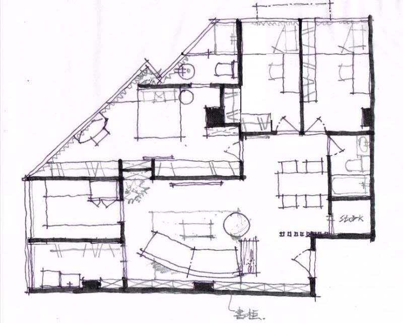

沙發後面已經是整排木皮書櫃,電是旁邊也有飾櫃,這樣很文青了啦.
不過中間的小孩房應該反轉,兩扇門都作在靠裡面,動線底端拿來掛畫當端景比較漂亮
http://i272.photobucket.com/albums/...zps81015ded.jpg
餐桌規劃在廁所旁,有點奇怪。
剛上完大號一開廁門,又剛好有人在用餐。
這......
門是90cm寬
同理 你的餐桌 是180cm寬
再來看........你浴室浴缸 放不進去
室設有很多"眉角" 一個設計師的養成 "是由大小過失賠錢得來的"
沒有比例的概略圖 實作上會有很多不合人體工學與動線的地方
所以我很支持設計費要給 1坪3000 5000我都能接受
But…...工程方面灌水溢價到爆 就極端不認同了

32坪的房子3房2廳2衛1櫥帶陽台..遇室還能拉多遠啦,而且原管道就在那裡..
我畫沒有比例,物件都是直接套元圖的大小..我想那個浴缸應該是135吧,作公共浴室寬度可以了啦..

除了水、電管路是必要性的裝修外,回頭看看,你做得多少『非必要』的裝潢,又少了多少水電以外的必要裝修?
舉幾個有問題的點,希望樓主不介意我吐槽一下:
1.以造型衣櫃、高櫃、鞋櫃來說,真的有必要訂做嗎?同樣是木板貼皮的傢俱,外面的傢俱店或是IKEA的櫃子,貼皮品質不會比設計師找木工訂做的差,價格甚至還更便宜,為何還要搞定做?就連造型門片,都可以在IKEA找現成的來加個一下就可以
 造型電視櫃、壁板、天花板,真的有絕對的必要?石材裝潢不能以其他的方式,例如壁貼來取代?
 窗簾盒,上面的灰塵你大概很多年都不會去清理,真的只是好看無路用而已
2.氣密窗,不是寫了錦宏就算數,為什麼沒寫上型號?拿個一般級窗框也是可以呼嚨
8mm強化玻璃,不如3+5mm或5+5mm膠合強化玻璃,安全性提高,也沒有貴多少
3.你說大嫂對烘焙有興趣,想開教室,是已經有技術,還是只是一頭熱而已?
看你預留的空間,是一盤烤箱的空間,所以是工作台置於烤箱上方?那麼攪拌機、發酵箱要放那?手髒了要在哪洗手?雖然你希望公私區域能分離,但在空間不足的狀況下,烘焙的空間與廚房放在一起,才能有效利用空間啊!
 再者,我並沒有看到烘焙區的專用電路,烤箱、攪拌機的220V專用電力怎麼辦?
4.以燈光來說,不覺得坎燈多得有點誇張嗎?你家是有多少需要一盞特別光束照亮的藝術品?家,需要的是均衡、溫暖的燈光,不是博物館那一盞盞凸顯特色的燈光啊!
5.這設計師,肯定是茶來伸手、飯來張口,沒煮過飯的設計師!85cm的門口空間(扣掉開門後門板厚度的剩餘空間),遇到過年忙的時候,兩人在門口擠來擠去,是非常不方便的
 空間不夠的時候,浴廁的門也別往內開,出入會更不方便,而且哪天有人倒在浴室時,要救援會變得很困難
6.廚具,完全沒提到有幾個門、幾個抽屜、用哪個牌子個滑軌,再者,那種湯水會往下流到爐頭下方、清理不易的瓦斯爐,還是換一個吧!
 再者爐子面對窗戶,並不是好的設計!廚房整理起來很痛苦!

門真的別太小

省錢的問題..
外行人光想著省錢是一定省不了錢的..你能夠省過做了3 40年的老師傅嗎?結果都是花更多.
甚至很便宜但是過3 5年就壞了,還不能修.這樣叫省錢嗎?
省錢有方法的..必須從整理空間開始.那才是大學問呢.
主臥衛浴我覺得您是拉太遠了,附近沒看到像管道間的地方,
這一改有可能從管道間延途到主衛浴地面都得墊高,而且距離愈遠,墊的高度得愈高...
若非看過現場,我個人是不敢一次就把衛浴拉這麼遠..

馬桶到管道可能有34米..也許房間地板價高或走床下..我也不知道.這是一個裡想化的配置,整裡一下看看..好玩的啦.
門一定是88沒有太小的問題.
看你...
IKEA跟木工還是有差拉 外行人是不會去懂實心板和甘蔗板和木心板有何差別
壁紙歐 不要害樓主 製造不可回收垃圾不說 撕壁紙的時候就知道 省小錢花大錢
天花板 除非要樓主拉明線或者打天花板裝管路 裝嵌燈或間接照藏線很實用
喔! 聽你再開玩笑吧~ 連馬桶位你都改了 在吹水 原管道在那裡..........
物件都是直接套元圖的大小........?
拜託~我欣賞你的熱情
專業的東西需要嚴謹 不是google一下 就能吹水的
玩玩倉庫番 人人當設計師
