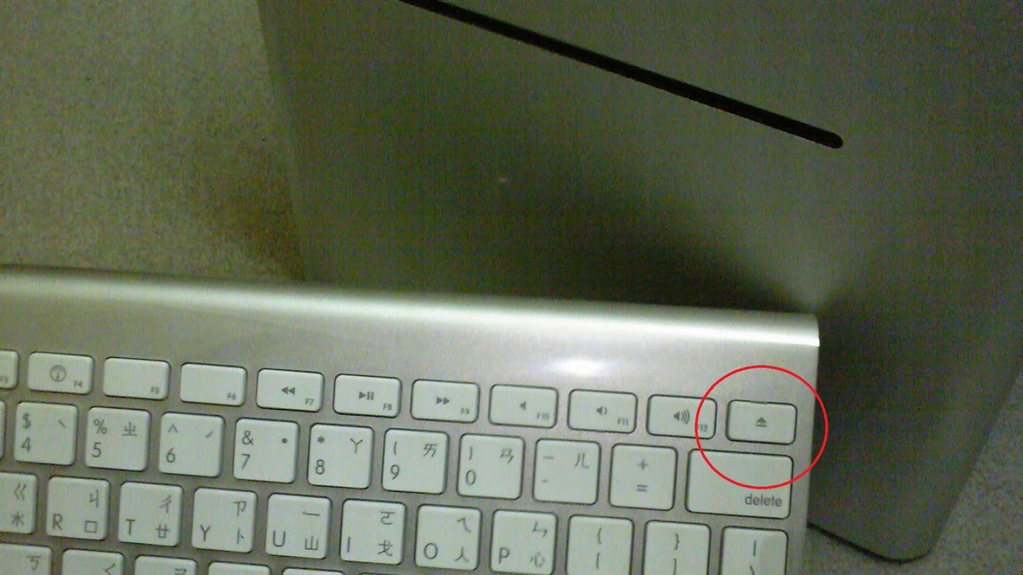

還有......這機殼超多硬傷跟不合理的地方
舉個例子!!! 光碟機硬要設計成吸入式
那退片怎麼辦???
APPLE是因為鍵盤上有內建退片鍵
難道買FT03還要加買APPLE的鍵盤???
還是每次都要進我的電腦點光碟機然後右鍵來退片???
還是要找一大堆鍵盤設定程式???
這對HTPC客戶障礙很大

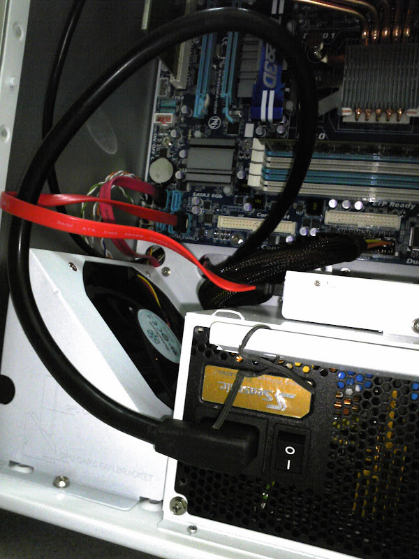

這樣子理線非常困難,不知道有沒有更好的解決方式
如果POWER還得特定,那實在太挑硬體了
拜託銀欣別說這樣是可以的,
另外...就算用APPLE的鍵盤(或者不用),也要再搜尋安裝第三方的鍵盤設定軟體
外表極簡,操作卻極繁........這沒學到家
http://lh3.ggpht.com/_73EIO5EhzTY/T...00/Image110.jpg
拜託銀欣別說這樣是可以的,
http://lh6.ggpht.com/_73EIO5EhzTY/T...40/Image111.jpg
PROVIDENCE大 這樣呢??但關於光碟機那真的無解
http://pic.xfastest.com/z/SilverSto...3B/DSC00340.JPG
那個小孔~我沒想過要從那裡穿耶
是我大眼睛嗎?? 可是我怕長久下來磨(壓)破電線皮
倒是CHH真有神人硬是把線轉了360度給插上去
另外INTEL ATX PSU 2.3規範書裡有示意圖可參考的
