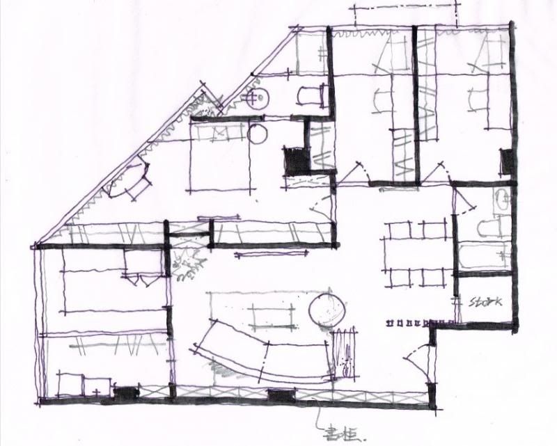

如果這樣設計的格局你很喜歡的話
我會改成小孩房打通後縮小三分之一
廚房往小孩房靠
把主臥室的衣帽間打掉
主臥室原本放電視的位置往後推
把主臥室的浴廁變成長型放在原本主臥室放電視到往後推的空間,把浴缸換成乾濕分離的淋浴間
大大講的我不是很明瞭,是指全部往後退嗎??
小孩房原設計已經相當小了,再縮會不會連床都放不下??
感謝大大的指教

空間小,就不要切割,我猜大大想說的是這個

關於採光,之前也有考慮這種的
https://dl.dropbox.com/s/wzb4k0n69kerfmv/OTHER.JPG
但是銳角真的就是比較麻煩
我很好奇想請問一下,電視是你未來的家生活重心嗎?
兩個版本電視都是放在家裡的中心位置,生活動線全是繞著電視走
不管採光如何,電視一放在那個位置其他空間都被切割開了完全沒有辦法做彈性運用
更何況你說 未來可能會開小型的烘焙教室,空間的彈性應該是重點才對,
怎麼會那麼奢侈的用電視佔據最重要的空間
這樣放置方式連小朋友練習走路都到沒空間到處是尖角 危機處處
講白了
這已經不是單純"價錢"的問題 是找錯人設計了,
還是電視這樣擺這是你的主意那就當我沒說

無聊套在螢幕上畫了一個

過五分鐘了
還有採光 與房間切割的問題
座向不知道的時候很難判斷 光線會怎樣進入家裡
換衣間是一個很奢侈的空間,老實說你的房子不夠大硬要切出這樣的空間有點浪費
主臥室留馬桶洗手台就好,洗澡放在另一邊比較合理
要是 主臥與廚房對調就可以和烘焙區合再一起
而且客廳可以直接從廚房借光就不會太暗
加上另一側洗衣空間稍微用點手法 兩邊都有光進客廳 空氣也可以對流
三間房間連在一起 怎麼切就比較簡單了,要去除死角也方便利用多了

作者kize
大大好樣的
個人狗尾續貂
把主臥靠靠客廳的牆 改成書櫃牆隔間 可以軟化凸角

作者皇極驚兲拳
大大好樣的
個人狗尾續貂
沙發後面已經是整排木皮書櫃,電是旁邊也有飾櫃,這樣很文青了啦.
不過中間的小孩房應該反轉,兩扇門都作在靠裡面,動線底端拿來掛畫當端景比較漂亮
