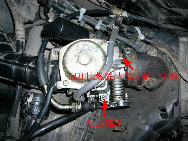

二行程化油器調整方式如下
1. 先把車騎熱。
2. 順時針調整怠速螺絲,讓怠速略高,一般二行程怠速為 1100rpm,可調到 1800rpm。
3. 調整混合比螺絲,可先順時針轉到底,再逆時針轉一圈半到兩圈。
4. 然後開始調整混合比,先逆或順時針轉半圈,看轉那個方向,怠速會向上提升。
5. 順著那個方向再轉,怠速會一直上升,轉到怠速高點。
6. 然後順逆時針轉 1/4 看看怠速會不會提高,如果會,就停在那個點
7. 如果不會,順時針 1/4 加速較好,逆時針 1/4 尾速可能會高些。
混合比螺絲,通常是一字的,轉到底會下陷,怠速是十字的,一定是浮起來的
也有兩個都十字的,要分辨誰是誰,分別順時針轉一圈就知,怠速螺絲反應很大。
二行程混合比螺絲是調 空氣 多寡,順時針旋入空氣變少
逆時針旋出空氣變多
四行程混合比螺絲是調 汽油 多寡。
速克達油氣過濃,要注意一下,是不是自動阻風門壞掉。

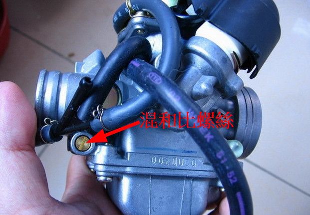

NSRC兄說明的很正確,以筆者的車為例怠速和混和比螺絲正確位置,化油器CVK24"
舊 2014-02-14, 10:54 PM #53
itsuppli離線中
NSRC
加入日期: Feb 2001
您的住址: Taiwan
文章: 852
你這個是 CV24 才對
CVK 調整螺絲都在側面(印像中) 從馬桶往下調的通常是 CV 系列
最大的差別在於 化油器中間的 節流閥(節流柱塞) 型式不同
CV 是 圓柱閥...就是一根圓筒
CVK 是 半月閥...會叫半月閥應該是從進氣端看過去 節流閥會和化油器本體
     呈現一半月型空隙出來
CVK 效率會好很多 拉轉比較快 高檔車通常會用
國產四行程速克達
兩陽 通常都用 CV24 特殊車種不一定(KTR 直拉 CVK26 RV180 CVK26)
某些 150 會用 CV26
PGO 幾乎都是 CVK
YAMAHA 以前都用 BS26 後來勁戰都用 CVK24...個人覺得 BS26很廢 很大一顆
SUZUKI 比較怪 以前用 BS26 後來用 NCV24
化油器同規格的,如都叫 CVK24 裡面配件還是很多不一樣
直接裝上 會騎起來不順
上面那些數字代表 化油器接引擎那邊的口徑 單位 MM(要量靠近節流閥那邊)

作者NSRC
你這個是 CV24 才對
CVK的調整混和比螺絲在側面沒錯.
側面的混和比螺絲.
