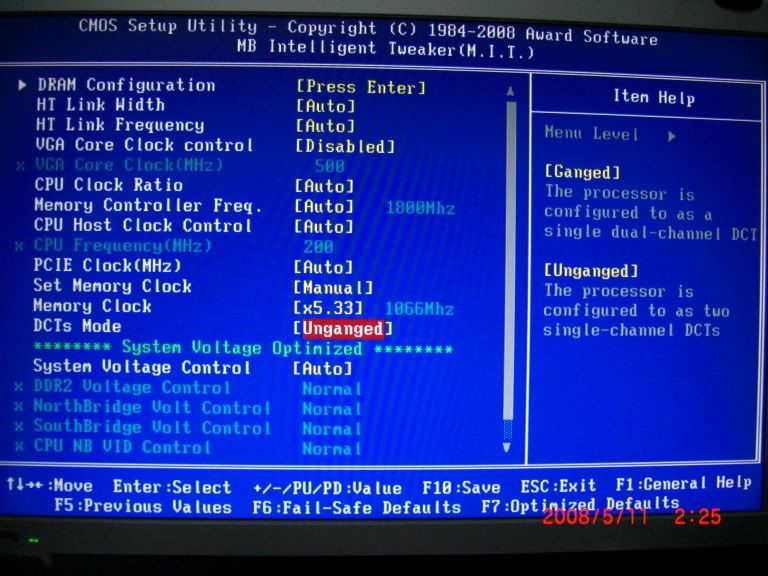

看來小弟把K10的雙通道搞混了 (還停在S754時代 )
引述X1文章
http://www.mobile01.com/topicdetail...96&t=526211&p=1
難怪技嘉在DS3H預設是"unganged"
貼張MA780G-DS3H BIOS設定畫面
舊 2008-05-11, 02:34 AM #34

gungun
gungun的大頭照
加入日期: Nov 2003
您的住址: 光華商圈
文章: 1,960
作者titanic
引述X1文章
小弟也覺得unganged較佳...
相對於傳統雙通道...
這畢竟是AMD端出的新牛肉!!
再怎麼說試試看也好
看到大大之前的測試文...
大大也是用X4...
可否請您測試HD 3200內建顯示的成績呢?

AMD的Datasheet上建議單核心或使用ECC的使用者用Ganged Mode
多核心的使用者使用Unganged Mode理論上會比較好。
