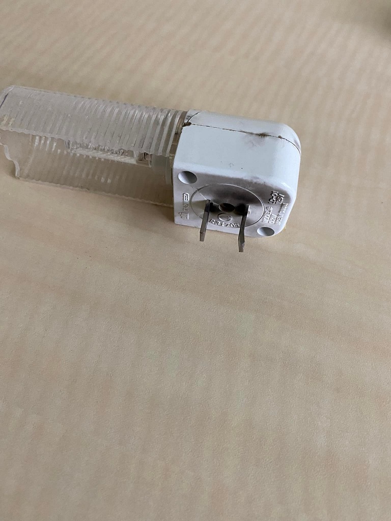

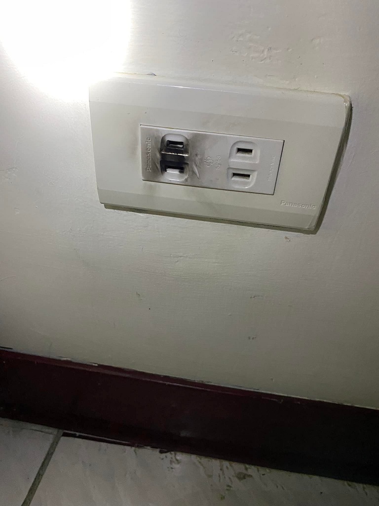

作者sn245763
好奇借問一下,過年期間看到有人在FB社團PO,
當事人表示插上去後就燒,斷路器也跳開
1.國際牌壁插,周邊膠膜還在,應該不是劣品或老舊
2.LED夜燈耗電量才幾瓦
這樣也能燒插座?
https://upload.cc/i1/2022/02/07/8ekXM1.jpg
https://upload.cc/i1/2022/02/07/ys65SF.jpg

短路沒吃多少電也是可能會造成焦黑
相打電就是那樣
現在一些電器品質只能說......
那插座拆開來看,沒融掉就大概不是國際牌插座問題
有電錶還可以測有無燒斷不過電

herlock
加入日期: Jun 2000
文章: 225
作者sn245763
當事人表示插上去後就燒,斷路器也跳開
2.LED夜燈耗電量才幾瓦
這樣也能燒插座?
插座沒問題, 甚至有可能沒損壞, 只是被燻黑而已, 擦乾淨就好...
有問題的是那個燈, 或者說, 有問題的是那位事主...
仔細看這張照片, 我看到的是
1. 後方轉軸與前後蓋接縫處都有焦黑的痕跡: 說明發火部位於燈的內部...
2. 前後方都有裂痕: 這種夜燈構造簡單, 內部並沒有可以炸裂外殼的零件. 且裂痕的位置判斷應為燈罩和插頭左側這端這兩個方向受到擠壓造成的. 其結果就是結構受破壞造成內部短路...
(有人注意到長短腳了嗎?)
這種損傷有可能是運送過程受到擠壓, 或者使用者插不進去硬壓造成的.
大陸貨的插頭有兩個常見的特徵: 1.沒有孔. 2.前端是直角, 沒做導角.
前者危險性高, 後者容易在插入插座時頂到. 家人在雙十一時硬要從大陸買個偶像代言的日本名牌電器, 貨到時我就拿了那個插頭數落一番...
