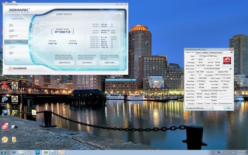

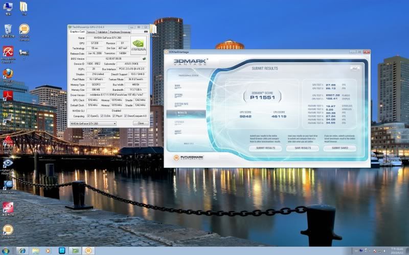

我也PO上我自己做的一些測試圖
CPU都沒變,都是INTEL I5-750 OC 3.8G
顯卡有GTX260跟ATI5850(技嘉的OC版),其中5850又分原始時脈跟超頻後
GTX260
ATI5850
ATI5850 超頻至850/1200
簡單整理如下:
測試版本 06 Vantage
GTX260 17575 11551
ATI5850 22276 16013
ATI5850(OC) 22782 17043
各位可以發現,5850超頻後的分數,06版只增加約500分左右,但Vantage卻大幅提昇有1000分之多,所以這代表06版的比較重視整體效能,而Vantage比較吃重顯卡效能?我是亂猜測的,這其中的差異還是得由專業人士來解釋吧。小弟只是分享給嵐夜大及大家參考
