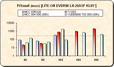

由圖表來看,8x 燒錄所有的結果都在紅線以下,
4x 大部分也在紅線以下,
只有 LG GSA-H55L 搭配 YUDEN000 T03 時會超過這個限制,
而 16x 以上燒錄,大部分都超過紅線,
POF 出現的機率,4x 三次,8x 二次,
16x 五次,POF 的總和數量 16x 最多,
無論從哪一方面來分析,光以"專業的" CDRinfo 的這個測試情況來說,
結論應該是,低倍速燒錄不見得會燒出最佳結果,
但是也不會太差,大部分的情況下,
8x 燒錄是一個很好的品質與時間的平衡點。
我看到的結論應該這個樣子才對。
沒錯 ,我剛剛也看了這個圖表, 的確8X以下的結果比16X以上好太多
光看BENQ QSCAN的空片品質分析圖:16X的曲線走向起伏也是最不穩定的
以我的經驗,我從未測出曲線走向穩定的16X的分析圖 ,但4X的則是有的
16X以上燒錄,如果能燒出好品質, 那就真的太好了
事實也證明, 快只能節省時間,但未必能達到最佳效果
我還以為 ,我先前所做的測試都不值得參考 ,因為我幾乎都是4X做燒錄,
害我對現在16X的燒錄片反感
請問您了解TE/FE所代表的意義嗎?
如果同一張片子TE/FE 16X比4X穩定,那才是見鬼了呢!!!

作者jamesjuang
害我對現在16X的燒錄片反感
我想,客觀地說,
這些圖表告訴我們的是:沒有什麼固定的倍速是最好的!
端看片子、機子、韌體這三個方面的搭配。
想要獲得最佳的效果,最好的方式就是自己try and error....
否則想要單以低倍速就是好,高倍速就是壞,那就是一相情願了∼
我想這點小水大、lightwing大前面有提到這個觀念囉∼

jamesjuang
jamesjuang的大頭照
文章: 1,776
作者椒桃白
請問您了解TE/FE所代表的意義嗎?
TE/FE的意義我沒有去了解 ,那些都是理論
我比較喜歡實驗去映證這些圖形曲線走向是否值得參考
而不是針對TE/FE的意義下去說的
換言之, 我是用另外一個角度去做解釋
所以我也不用BENQ去做燒錄 ,以它牌機器燒錄後,
用BENQ測試的"進階空片品質的等級"和它的"QSCAN"做比對
就可以知道, 什麼樣的曲線走向, 能得知光碟品質做的好壞
我燒錄都是看藍色線走向作基準, 紅色線作輔助
但你要問我為什麼, 我沒什麼理論, 就是我的經驗
以威寶藍精靈的16X,和4X的空片品質圖來說
16X,4X藍色線的曲線走向都是起伏不大,是極為相似的
最大的差別在於紅色線.......
而紅色線我分析出來的結果, 不能於藍色線上, 而且高於300,
只要沒有超出來這個範圍 , 燒出來的品質都是有一定的水準
BENQ所解釋的理論 , 如果要在他的理論下去看 , 會發現很多都不值得參考
儘管他所測試出來"不建議"燒錄的速度, 你若是硬燒,其實也是沒問題的
而且分數還挺高的呢!
再說有些燒錄片4X的曲線走向也和16X一樣,大起大落,這樣代表什麼?

作者starless
我想,客觀地說,
端看片子、機子、韌體這三個方面的搭配。
有些話是正確的 ,我剛剛也把16X的威寶藍精靈燒錄片
用8X下去燒到4.36GB
果然表現比4X燒到4.36GB好一個等級
算是先前一位大大說的:16X燒錄片, 8X的寫入,算是最佳平衡點
16X的片用16X燒, 我試了日製, 台製片都不適合燒到4.10GB以後,
因為很難有好的"進階光碟品質"等級......
但若單看"一般光碟品質"測試圖 ,都還有95的水準

作者jamesjuang
結論:
以同台燒錄器, 同樣燒錄軟體, 同樣燒錄韌體, 同樣燒錄方法來說:
4.36GB ------> 16X燒錄片,最適合8X寫入,其次是4X, 16X是有待考慮的
我想這樣簡短的結論是有待商榷的∼
因為這只能說,
以你的手頭上燒錄機Pioneer 112於同一韌體,以同樣燒錄軟體的前提下,在1620(B7W9)韌體測試,你手頭上這一批威寶藍精靈16x DVD-R可能以8x可以獲得最好的結果。
上面6個主要變數只要更動任一變數,就可能通通豬羊變色。
這也是CDRInfo所呈現的事情。

作者starless
我想這樣簡短的結論是有待商榷的∼
因為這只能說,
這也是CDRInfo所呈現的事情。
那下面這兩個圖的TYG03-紅色,又代表著什麼?
他們的燒錄器也和我不同, 未何會有接近的結果?
請看TYG03-紅色 ,8X 和16X:
