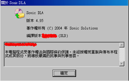

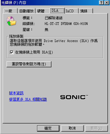

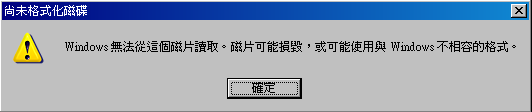

MavisFan兄:感謝您的熱心
首先,小弟並不是對您的留言置之不理,而是尚未找到該程式....如有讓您感到不舒服的地方
小弟在此跟您抱歉
經過google大神的幫忙??小弟找到了這隻程式...並且安裝完畢
http://i138.photobucket.com/albums/...a123/SONIC1.png
http://i138.photobucket.com/albums/...a123/SONIC2.png
http://i138.photobucket.com/albums/...a123/SONIC3.png
http://i138.photobucket.com/albums/...a123/SONIC4.png
http://i138.photobucket.com/albums/...a123/SONIC5.png
但是,似乎還是無法格式化,看來真的是挑片,所以小弟的選擇就是
1.去買一片新的太誘?(5x?12x?還是其他牌子的dvd ram?)
2.去買一台PANASONIC的機器來測試三菱的dvd-ram(這樣的結果是小弟不願意見到的)
3.直接把這台燒錄機當成一般的dvd燒錄機使用而去忽略他ram的功能(因...

抱歉昨天有事沒上網, HZA 兄已經困擾多時.
看樣子是挑片, 當韌體無法辨認 DVD-RAM 燒錄片時用任何一軟體試都沒用, 因為燒錄機無法辨認光碟片格式(DVD-R ,DVD+R,DVD-RAM.....等等)時, 當然無法下一步處理, 就停在哪裡, 驅動程式或燒錄軟體 也是透過硬體(韌體) 所傳遞過來的訊息才能有所因應而處理下一步工作.
祺軒兄的方法, 可以試試看, 有些驅動程式不支援的問題可以因此解決, 但是韌體無法辨認 DVD-RAM 燒錄片的情況, 估計還是不行.
還有關於驅動程式的問題,
剛剛做了實驗, 安裝上舊版的驅動程式(不支援 A11), 進入 DVDForm 光碟格式化程式, 結果根本秀不出 A11光碟機的磁碟編號
,但可以修秀出有支援光碟機的編號(有支援 Panasonic SW-9573S ).
由HZA兄的第一張貼圖來看, 有秀出 磁碟機編號(F)來看, 這BHA DVD-RAM Driver 是有支援 H10n.
還是建議:
1.買太誘5X片 (12X還太貴) ,來試試, 如果還不行, 那就用你提議的第三點來處理 H10n, 或者會問, 那太誘三菱片怎麼辦? 那就等以後購買燒錄機時, 買台SuperMulti DVD 機就可以了.
2.如要花大本買PANASONIC的機器(其燒錄機都不便宜, 而且幾乎都是水貨), 不如買台 PIONEER A12 或是 BenQ , 點燈的 SuperMulti DVD 就可以了.

來跟各位大大報告最新消息....
小弟今天翹班去光華買了一片太誘的dvd ram(130元)
買回來之後,很迫不及待的,把dvd ram放入我的F槽.....
但是...結果跟三菱的DVD RAM相同....格式化不能
對於這種結果,小弟並不意外,只能當作花了700元買一個教訓
事已至此,小弟也不想研究了....
只能說,對於便宜的3C產品,以後再購買上會更加的注意.....
最後,感謝各網兄的熱心幫忙,讓小弟學到更多...
謝謝各位!
