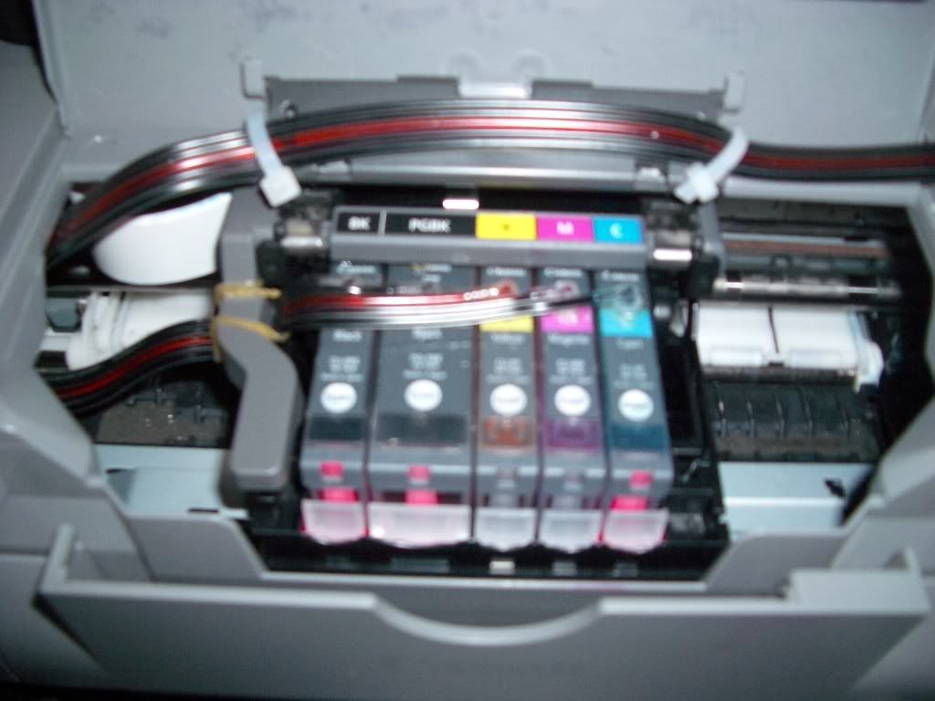

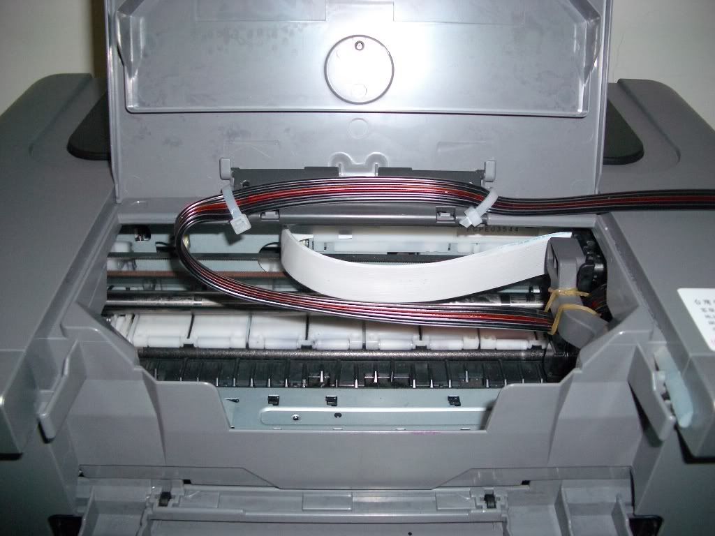

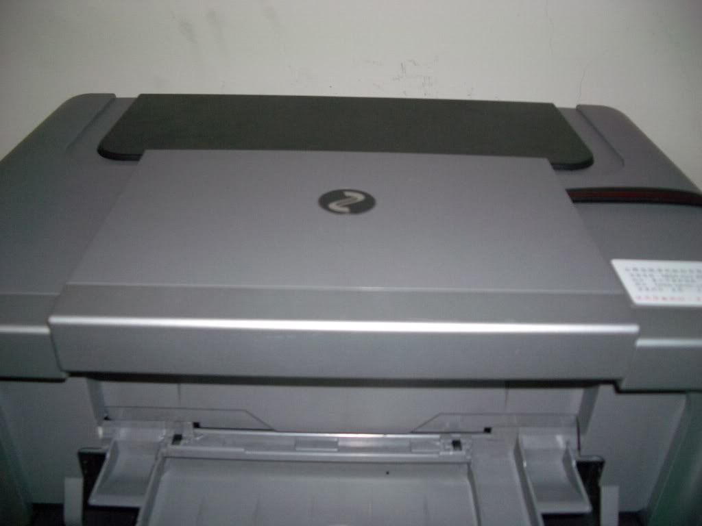

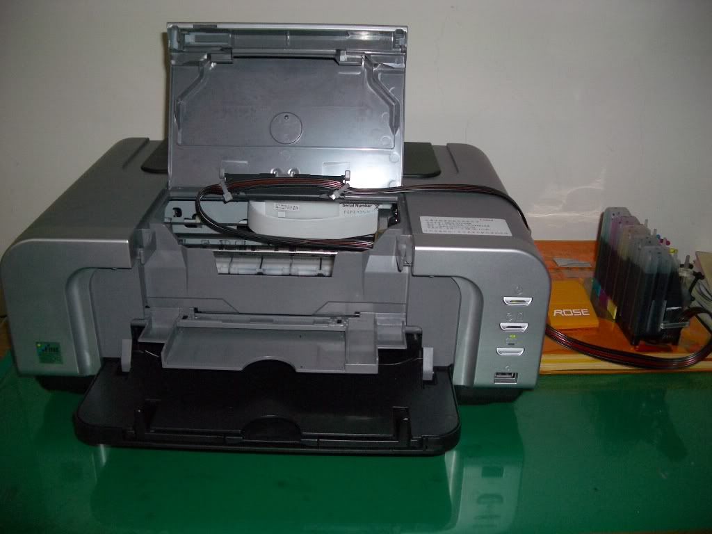

事實上可以蓋上的
IP4200 有三種配置管線的方法
有兩個可以蓋上 我是用這個最簡單的
我的管線配置給你看一下
記得裝連供套件之後 要用橡皮筋把墨夾的管線給稱高 不然用久會拖地板 卡死機器的墨水座 我就這樣送修一次了 所以才自己DIY來認識自己的機器如何配置管線跟了解橫壓原理
想要自己DIY的話 可以搜尋我的名字找主題 我有開圖片教學@@
墨水我是用 富力士的 感覺不錯 套件的話 要跟店家僑

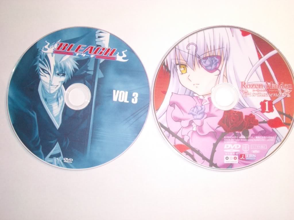

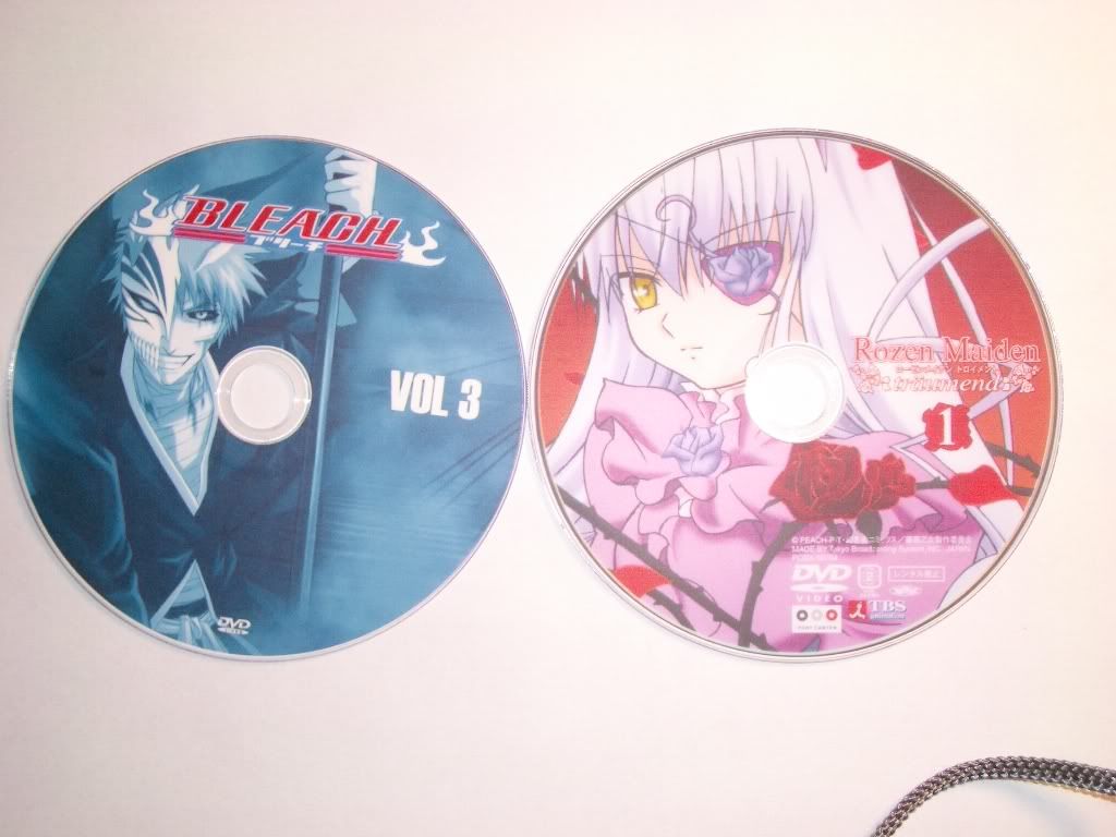

1.==!這我也不曉得咩 都已經變成副廠的墨水了@@
不過可以拍圖給你看 不過是光碟封面@@
