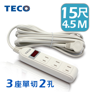

那簡單 你家還有嗎?
不用為了挺而挺
時代在進步
現代延長線用料不如從前
你從哪裡得來的結論
https://24h.pchome.com.tw/prod/DSAO...DD?fq=/S/DSAO0X
你講的延長線除了陶瓷不導電 其餘那點贏過這個延長線
我前面都說同級產品了,你這個算同級?
不同級有什麼好比的,你要拿高級音響專用兼穩壓來比也可以不是嗎?
你說得好像市場上這種兩孔插座都絕跡了似的。
我家比那個陶瓷差幾條街的延長線都還在使用。
