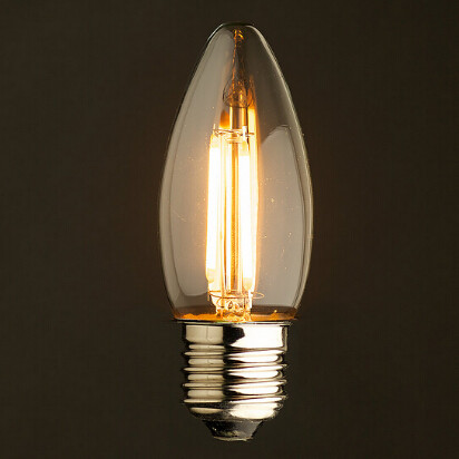

燈絲型LED開始爆紅,或許比一般指向性強的LED更適合一般用途

led 燈不會產生高熱嗎?我存疑,OSRAM旁邊的金屬不是散熱用的嗎。

低瓦數的led 熱度還低
神明燈等級 E14 的 都還好
