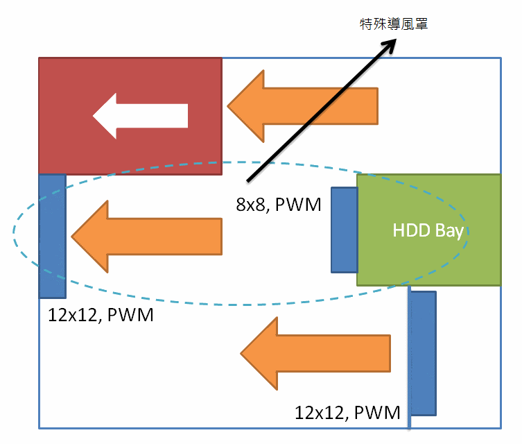

小弟偏好的另一種設計:
不置入行銷說目前哪幾家廠商有這樣做(大家心知肚明就好..)...
只是這是小弟偏向的另一種設計...
1. 側板不開洞...
2. 機身沒有一堆孔..
3. 有特殊的抽取式導風罩, 形成風道
4. HDD Bay另外可加裝風扇抽出...
5. 左側12x12可以幫助adapter散熱..

個人比較喜愛的機殼規格和vxr兄比較雷同
1.psu上置(下置優點為重心穩、psu散熱獨立不用吸cpu廢熱)
2.前12cm後12cm,不能多不能少,兩個恰恰好
3.前板不能穿洞洞裝, 上板、側板不胡亂挖洞
4.簡樸、木訥不花俏
5.清理灰塵方便

請有空翻閱2011.4 PCADV,有提到電源下置機殼與標準機殼的差異。
另外,下置電源的機殼大部分是有在PSU的進氣口設置濾網的。
不用太擔心積塵的問題。請記得定時清潔該處濾網。
另外,長久而言,下置PSU的設計對於PSU來說可以有獨立的冷空氣進氣,不需要吸
CPU、VGA、其他元件的廢熱,對於壽命有一定的幫助。
近期新機殼都是這種設計了。
不然就是煙囪殼,像是RV-02、FT02那種煙囪風道設計。散熱最強!
