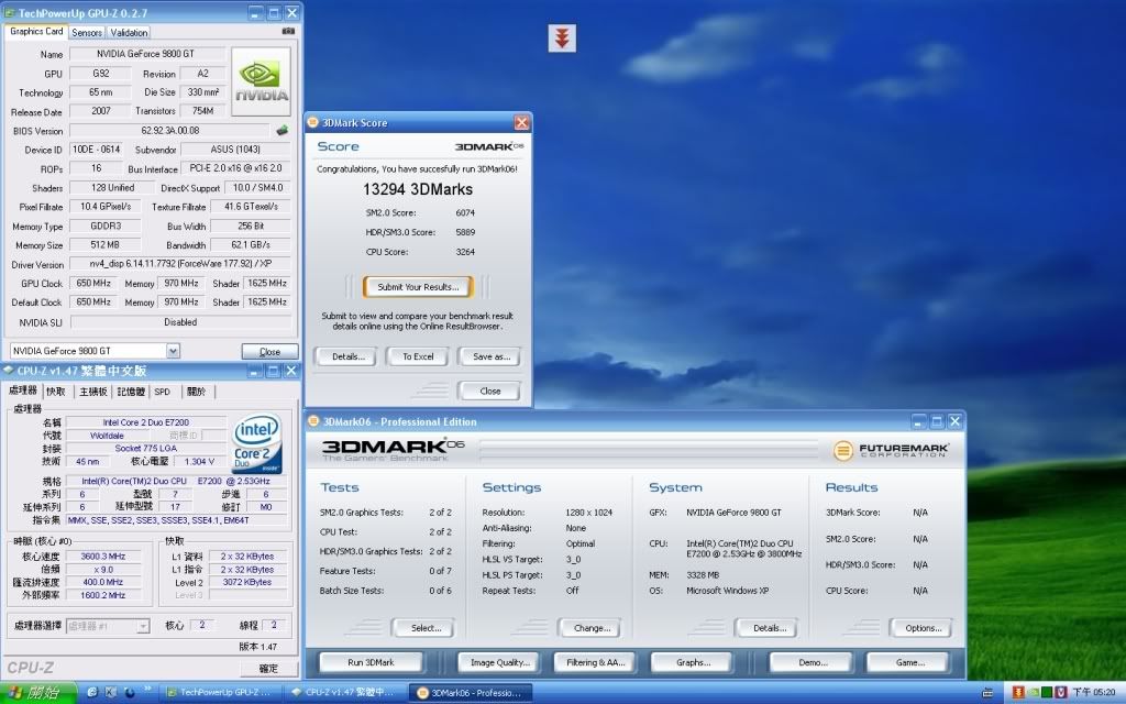

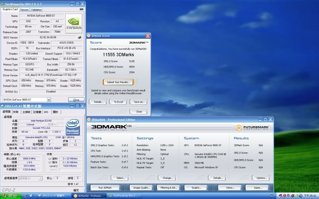

雖然說3DMark在驅動優化的情況下已經失去參考性,但我覺得還是可以看的得
顯示卡在某個平台上的運算效果...
跟遊戲有關的就SM2.0跟HDR/SM3.0兩個
記憶體參數的部分,一律是用SPD參數 5-5-5-18-23 (ADATA DDR2-800 2GB*2)
AMD那個因為晶片組的限制,NV 6100+405只能跑X8
C2Q跟PDC是用P35(P5K-E WIFI/AP),C2D是用P43(P5QL-E)
BIOS皆為出廠預設版本,關閉NV的物理加速技術
此文章於 2008-10-02 05:31 PM 被 everspiral 編輯.

作者ggyy73712
看大大的測試
x2真的是很無力 低階的2系列就把他八死死的...
還有我覺得E8400 預設應該也餵不飽9800
可是我把E7200超上3.6G,卻只有CPU分數暴增,顯示卡分數只有增加一點點
所以我覺得9800GT TOP這張的極限大概是
SM2.0與HDR/SM3.0兩項將總=介於12000~12500之間
這裡有友站的測試,CPU是用E8400@4G
http://forum.coolaler.com/showthread.php?t=189714
