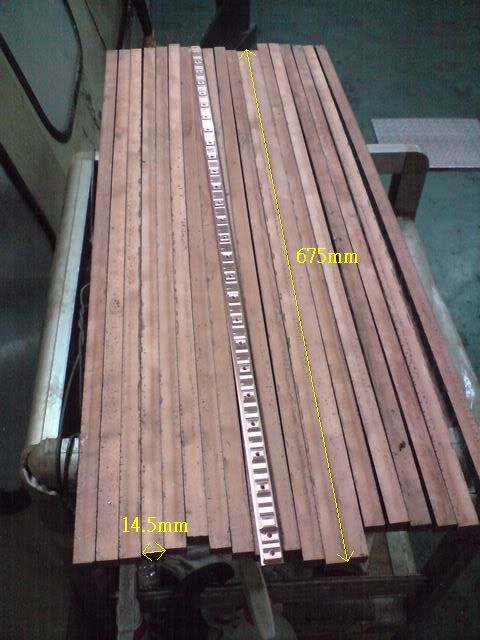

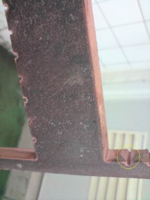

剛好工廠有一批水刀切割回來的紅銅胚料正在加工,大家可參考看看水刀切割後的刀痕
切割剩餘的材料(沒數位相機用手機拍的請包涵)
黃圈處是水刀的刀徑(約2mm)切過14.5mm厚銅板的刀痕
切割下來的胚料(14.5mm是水刀切割面)和一枝己初步加工完的半成品(銑刀加工過)

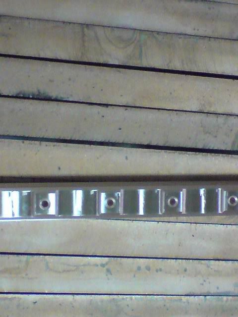

近拍水刀切割面及銑刀銑削面

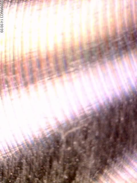

用簡易型數位顯微鏡拍下水刀切割面的粗糙度

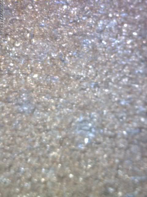

銑刀銑削面的粗糙度
