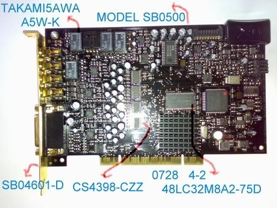

用料不太一樣,不過配件該有的都有,是盒裝有I/O的,不知是真卡還是假卡>_<
繼電器用的不是OMRON,而CS4398-CZZ和之前文中的CS4398CZ不知有何不同VV
RAM編號是的部份也不是0522 3-1 48LC32M16A2 -75C
不過用了兩顆48LC32M8A2-75D
金手指的部份和開箱文一樣是不規則的,不過超頻者天堂看起來又好像是規則的~

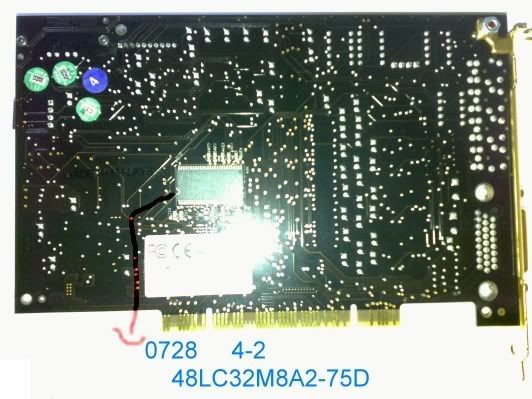

背面多了一顆ram,因為二顆才有64mb,不知為何看到的圖都只有1顆,不過編號不一樣就是了!
不知是不是之前文章都是2005和2006的照,小弟出廠打的是2007/10月,不知是否用料有改~
不過該有的配件是一樣不少~
產地是馬來西亞!
請各位大大幫看一下,這張是真卡還是假卡,小弟看到一堆假卡真是心慌慌呀!!~

我記得應該是後期的Elite Pro和Fatal1ty把原本原本單顆64M的鎂光MT48LC32M16(單顆64M)改成2顆MT48LC32M8(單顆32M), 應該是成本因素吧, X-Fi用的是SDRAM規格的RAM, 單顆64M的顆粒成本非常貴
大大~~言下之意此卡為後期的"真品"?

從照片上看起來您的卡應該是真貨, 假卡最大的罩門就是沒辦法做外接盒, 因為外接盒開模具製作, 模具的費用非常高, 所以一般的假卡都是沒有附外接盒的
還有一點就是假卡都是可以解DTS/AC3的"仿早期版", 不管是Music還是Elite Pro的原廠後期版本都把DTS/AC3的功能取消了, 我記得看過您的文, 您的Elite Pro是沒辦法解DTS/AC3的, 這幾點看起來您的應該是真貨, 放心拉
