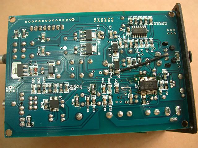

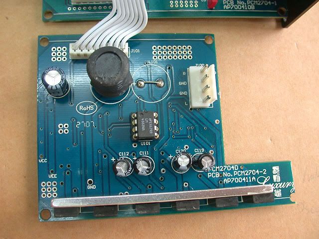

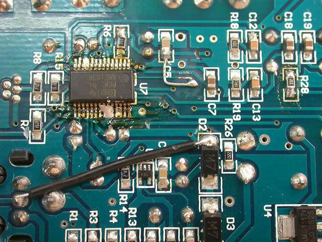

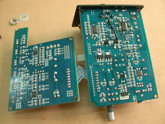

roadrunner
文章: 71
作者freeman64
脫脫脫..
想看看PCM2704是不是有用別的DAC作類比輸出?
畢竟比起2702是差了一小級的..
12號在品嘉有幾個人在聽,看起來就不是一般東西,相當精美的烤漆
別想太多,直接用2704輸出,
比起2702不只是輸一小級....
看圖吧!
我切,我切,我切切切...PCB上切了好多地方...
眼力好的仔細找找,如果圖太小,我再上傳原圖。
老實說,PCB Lay的蠻差,測起來的數據也不太好看...

sonybyme
加入日期: Sep 2005
您的住址: 不詳
文章: 1,209
作者roadrunner
感覺是用手焊的吧....
當時我那音效卡,我改機時,焊點都重焊了,包括DAC晶片....聲音有差喔.....聲音的細膩度、音場.....
錫油清掉的話,聲音會再更乾淨些.....
無聲勝有聲
烏龜的台灣X訊 慢到老子真的覺得很不爽
此文章於 2007-10-14 05:40 PM 被 sonybyme 編輯.
