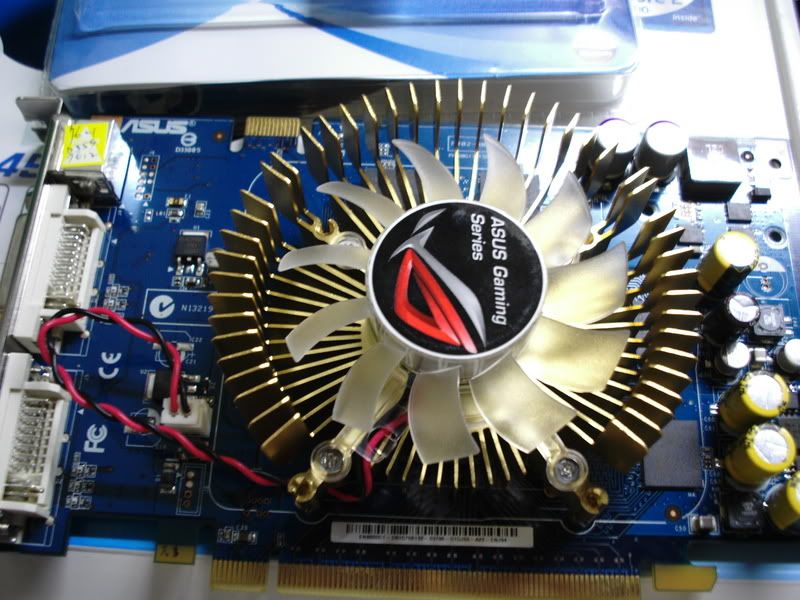

8600GT要外接?
我比較喜歡用圖片說話
這是ASUS 8600GT

只不過少了一個S有需要這樣嗎?
況且樓上也有版友提過了!
你把不用插電的8600GT上機後在量量看離後面的3.5吋槽還有幾公分!
簡單說當你下次要升級卡如果要換長卡的話會碰到很多麻煩甚至要把整個外殼換掉!

作者白色果醬
只不過少了一個S有需要這樣嗎?
況且樓上也有版友提過了!
就是這樣不想多說了!
很多問題線在看不出來等你碰到麻煩在想看看有沒有人跟你提到過這些問題!
很抱歉我已經無法再量它離3.5硬碟槽有多近(已經交機了)
而且貴大的文章是你自己說到8600GT就要插電
我澄清這個事實難道我錯了???
