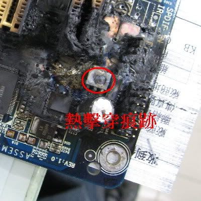

KIMsquall
KIMsquall的大頭照
您的住址: 嘉義
文章: 9
昨天打的有點匆忙,沒能很詳細說清楚狀況
客人抱來時是說他在家裡就有聞到異味
在主機沒開的情況下,電腦就突然碰一聲,然後冒煙(他說沒起火)
之後就趕快帶過來了
主機版上那部份有一顆電容已經嚴重焦黑變型脫落了
另外還有一顆IC(沒照到屍體,也是焦黑無法辨識)
還有光碟機音源內接的零件也都燒毀脫落了
當時拆開機殼看時,燒毀的那邊沒接任何東西
沒有pci裝置,前置音源的線沒接
鎖銅柱的位置也正常
power的部份我有拿起來看一下,20pin跟12v的接頭目測看起來是正常
不過power內部聞起來也有異味,不知道是不是被風扇吸進去的
POWER查了一下是下方那顆
http://www.gv-home.com.tw/cetacean/...Category=101859
之後就叫客人換康舒E2-350W + Asus P4S533
還好沒燒到其他的零件,換完已經還可以開機使用
算是不幸中的大幸

Mos-FET過熱擊穿痕跡明顯,
看起來是供電Mos-FET過熱造成晶體包裝無法承受,
擊穿之後往下燒穿電路板表層玻璃纖維,
之後電路板內層的GND還有Mos-FET的Vcc持續延燒到電源供應器的過電流保護啟動,
或是人工截斷110v電源為止。

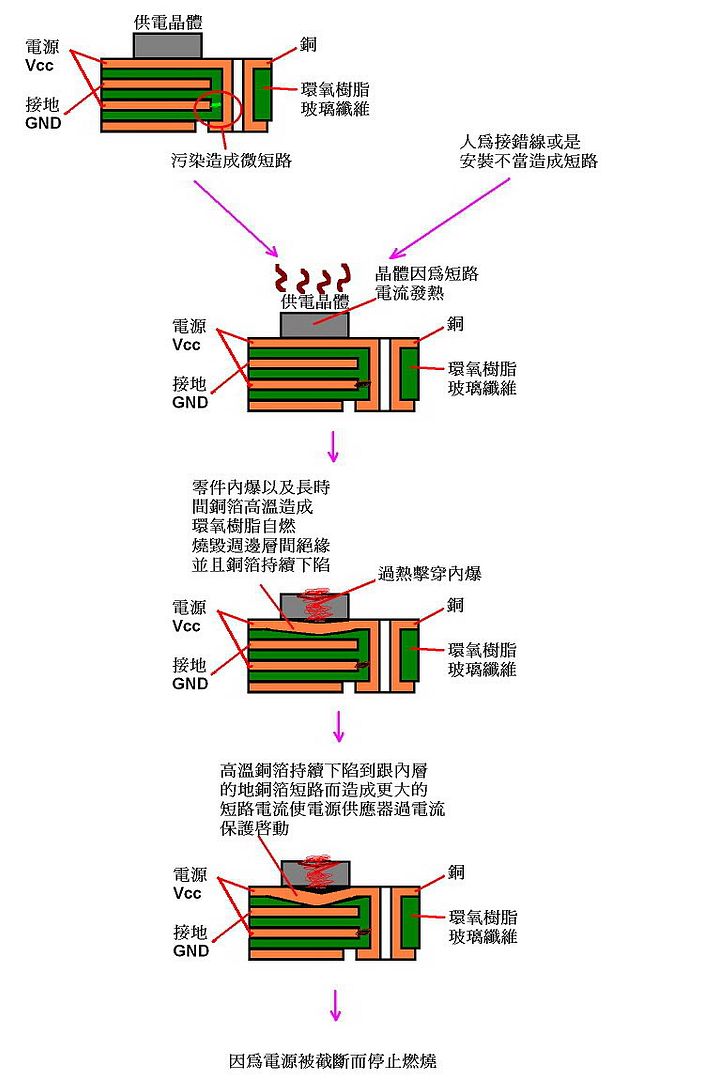

如果非人為接線錯誤或是主機板安裝短路,
此類情形多屬於主機板的電路載板在製造過程當中製程不良,
造成電路板層間線路連接用貫孔和貫孔周圍銅面因為電路板製作過程當中,
清洗不全的藥水結晶遷移而形成電源與接地之間的微短路。
當微短路已形成,其發作屬於間歇性,
亦即-->結晶-->微短路-->高溫-->結晶破壞-->微短路-->高溫-->結晶破壞
如此重複直到周圍材料均已碳化並且藥水已經因為高溫揮發不足以形成結晶方才停止。
通常此現象多發生在段路板上電壓最高與最低電位之間,
因為電位差大會造成結晶生成速率提高。
且只有電源端方有夠大的電流足以加熱到燃燒地步。
運氣好者即電源失效。
運氣壞者則因為長時間高溫超過環氧樹脂承受溫度,
使電路板層間粘合用的環氧樹脂碳化自燃,
自燃之後電路板層間絕緣破壞造成電源對地直接短路即會形成樓主這樣的現象。
從受害面積不大判斷電源供應器過電流保護有及時動作,
或是使用者聞到異味之後有及時切斷電源。
縱歸,此例的情形其發生順序如下。

通常,
我在公司理若遇到這種燒的還有屍體的電路板,
除了看實體以及相片之外,
還必須拿去照X光,
並且利用相同的電路板作實驗模擬出同樣的著火模式才能斷定起火點以及原因。
並且訂立後續應應對策。以避免問題再次發生。
畢竟只有幾張相片,
也只能先簡單解釋一下起火成因,
若有不詳還請樓主海涵。
