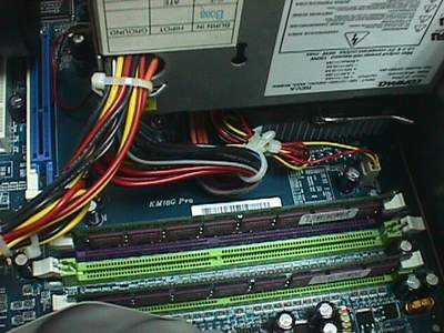

呵呵~~我KM18G-PRO裝了那麼多台都一直是用便宜的聯強或亞銳士
的RAM,POWER也是用偉訊超小的CASE附的,卻都沒有發生過這些問題...
可能我運氣比較好吧

自己是用兩條勝創DDR400做雙通道,過了幾個禮拜,還沒有問題...
AMD2500+,KM18G PRO,40G,DDR400*2,DVD,無線802.11G網卡,DLINK530網卡(測KNOPPIX上網用),裝在小康柏上.
剛測了一下兩條勝創DDR433做雙通道,也沒問題..
PS:很怕PSU會撐不住,所以測了很久...(內建的PSU,不到150W)
