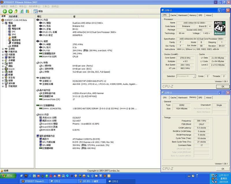

目前只能上9.5*295
加壓到1.4
除頻533 參數沒動 放寬後極限目前也沒增加

http://i105.photobucket.com/albums/m212/99yen/295.jpg
HT設3
記憶體先加壓到2.1看看是不是記憶體上不去..或是CPU..
找出是誰上不去..

用整數倍頻先上看看300過不過的去。
之前的經驗,記憶體控制器遇到.5X的東西會有點怪怪的。
