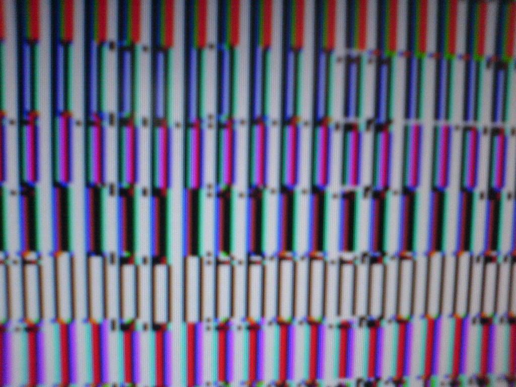

jjyfans
jjyfans的大頭照
您的住址: 非正常人類研究中心
文章: 29
作者jjyfans
可以幫忙試試只將ram安裝在dimm3及dimm4 (綠色插槽) 跑雙通道嗎?
我只要將ram插在dimm3 dimm4就會程式錯誤、重開機、內建顯示貼圖錯誤,
如果只有我的主機板如此, 那我要送修了

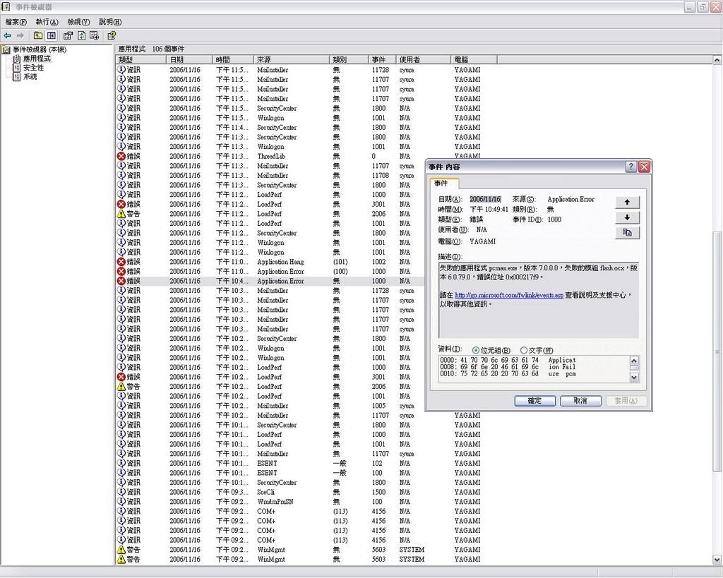

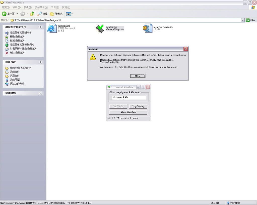

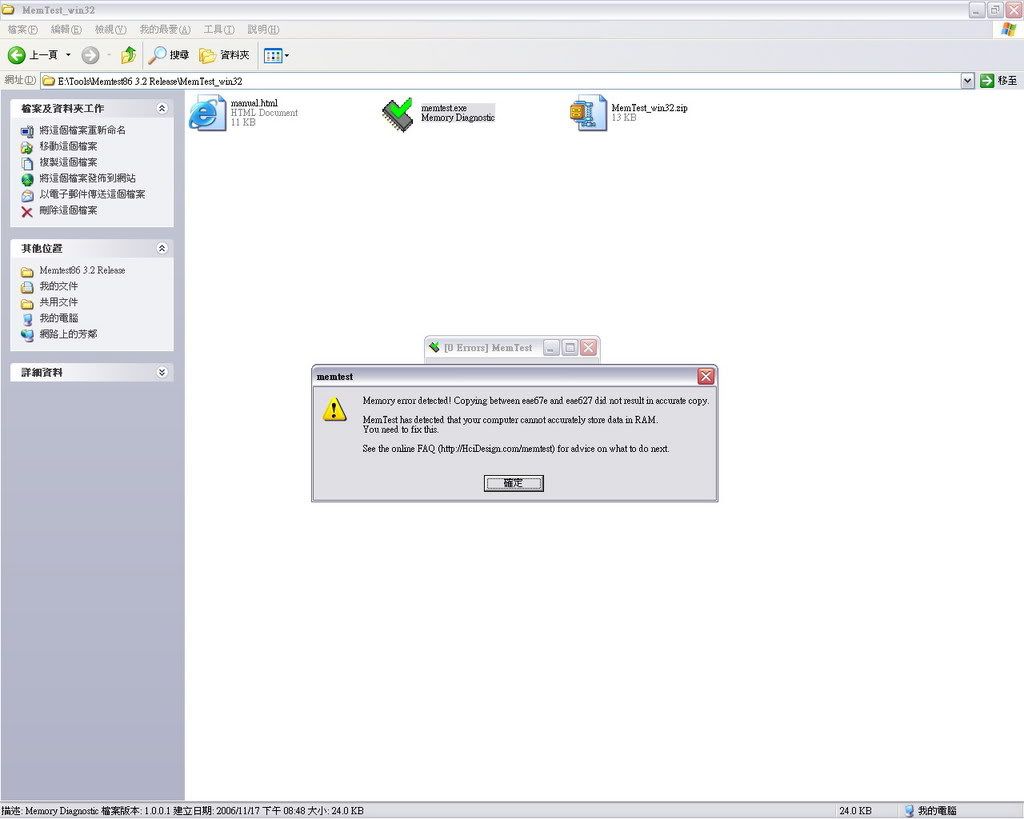

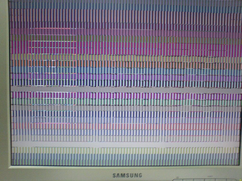

使用dimm 3 & 4
內建顯示破圖畫面
memtest 連續出現error
平均開機十分鐘 出現error, 接下來自動重開機

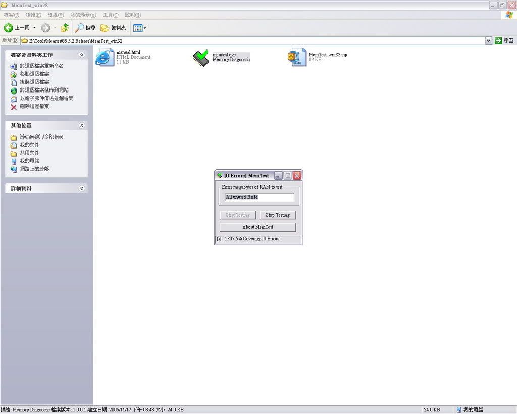

使用dimm 1 & 2
memtest 到1307% 無任何error且不曾當機

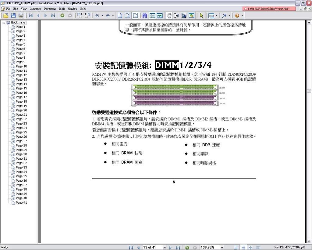

說明書
