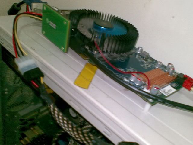

也有想把PCI音效卡外接,PCI轉成PCI-Express再連接到主機板
不過遇到相容性的問題.....PCI轉PCIE卡加上EssenceST後就無法開機
後來索性就改把顯示卡外接....
之後做RMAA測試,原本看起來挺礙眼的70Hz干擾就不見了
訝異的是顯卡外接後跑我常玩的SDGO似乎沒影響.....顯卡這情況下只跑PCIE x1
