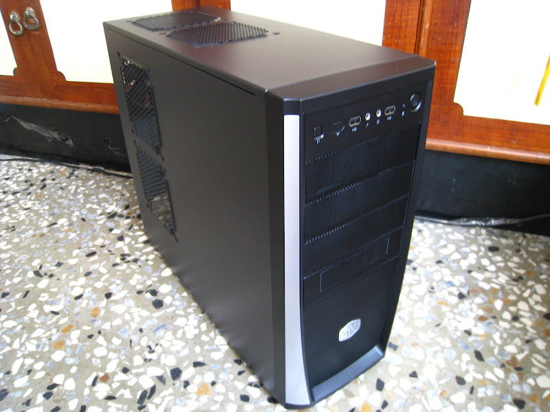

酷大師 (CoolerMaster) 在這領域中是知名度極高的品牌 ,
而RC-430、RC-370與RC-371似乎是較新推出的作品 ,
個別實際裝過幾次之後 , 對RC-371是比較有愛的 ~
因此底下將以此款型號為主做介紹 , 不過由於其機身結構是一樣的 ,
敘述過程中也會適時一併作討論 !!
RC-370與RC-371的紙箱如下圖般素色、並簡單勾勒出外型 , RC-430則是彩盒設計 ,
只是包裝紙箱都有點大 , 饅頭的125 c.c. 機車踏板塞不進去 ... 囧rz ->
RC-371真身特寫 ->
機殼面板的前置功能佔用5.25吋磁碟槽位的最上層 , 迎合一般將PC置於桌下使用的習慣 ->
PS. (點擊型號可看圖)
1. RC-430 的 開機 / Reset紐 位於面板中間偏左的位置 , 觸碰面積較另兩個型號略小一點 , 面板造型不合饅頭胃口
2. RC-370 的 開機 / Reset紐 觸感偏硬 , 面板造型略嫌方正、呆板
3. RC-371 的 開機 / Reset紐 則較有彈性 , 面板造型是饅頭偏好的樣式
都採用Power下置的設計 ->
吸震軟墊有利於下置Power進氣 , 並附有一片濾網減少進塵量 , 但只簡單固定而已 ,
抱著機殼底部移動時要注意有無手誤而脫落 ->
接著來看看內部結構 , 以RC-371為例實際測得slot檔板與硬碟架間的距離約31cm ,
可利用空間蠻充裕的 , 另外在對應CPU腳座的位置有開孔 , 方便改裝散熱器的玩家日後拆裝 ->
機殼上方預留的系統風扇孔位也有加裝濾網 ->
不割手的捲邊設計是一定要的 ->
螺絲包內容物很齊全 ->

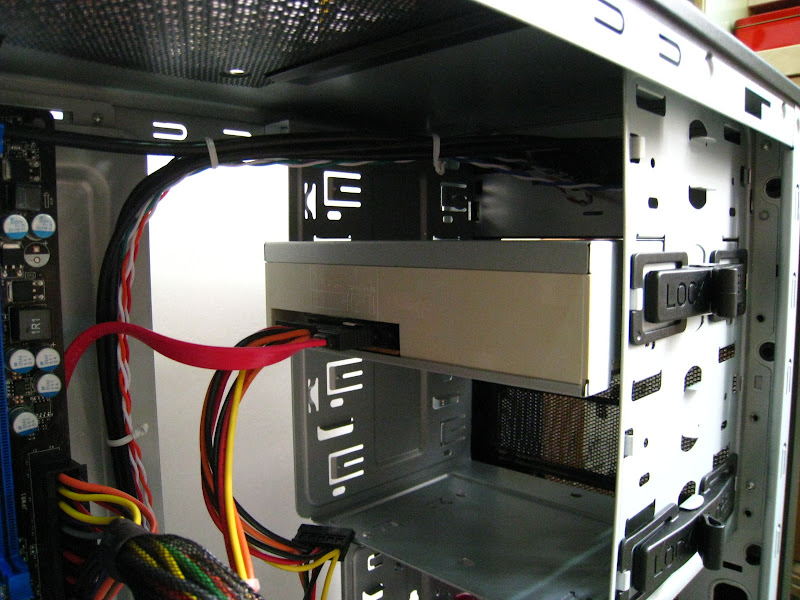

負責前置功能的線材上有綁束帶 , 解開會比較好組裝 , 因為以佔用5.25吋磁碟槽位的最上層設計而言 ,
這三款型號內附線材的長度有點吃緊 , 特別是遇到前置音效排針位於MB左下角時 ->

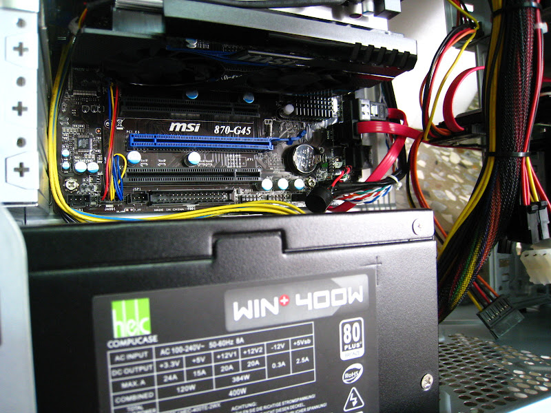

因為是臨時起意 , 所以只拍了一台組裝實照 , 之前裝好的都交給對方了 ,
配備一覽 ->
插播一下 :
偉訓 (hec) 的產品包裝換了 , 小巧的方形彩盒蠻可愛的 , 另外WIN+ Series原本是白牌80plus認證 ,
現在550W與這次買的400W已經通過銅牌認證了 ->

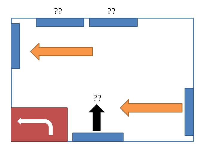

1. 不能理解開一堆洞的殼..
2. 不能理解上下式的排風方式, 專吸灰塵??........
舊 2011-04-30, 01:04 AM #6
vxr離線中
53346
53346的大頭照
加入日期: Oct 2001
您的住址: 鬼島-高譚市
文章: 5,987
作者vxr
是我昏頭搞錯了啦........
1. 不能理解開一堆洞的殼..
台灣特規吧...
恐開多除了不好處理對流外,長期下來灰塵影響更容易廢熱囤積...
PSU下置是趨勢,這構想也不錯,但孔開太多的殼,想做成
正或負壓都不好做

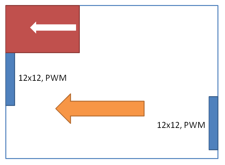

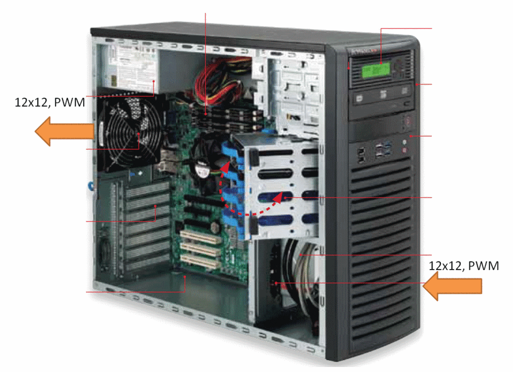

個人依然遵循偏向這樣的傳統設計方式:
1. 只要不開一堆洞...
2. 側板別開洞
民用主機板一堆都只有一個PWM接口給CPU用........
此文章於 2011-04-30 01:21 AM 被 vxr 編輯.
舊 2011-04-30, 01:17 AM #8
vxr離線中
vxr
Registered User
vxr的大頭照
您的住址: 地球的上面..
文章: 5,854
Exclamation
範本:
簡單, 樸實...
不開一堆洞...
好處理, 簡單的風道循環....
小弟依然還是偏向這種設計...

最近閒閒把yahoo拍賣的四千多咖機殼看過幾遍,
價位從200~30000都有,
當然絕大多數都有重覆到,實際型號應該沒有過千,
這幾天看下來的感想
1.稍有"身價"的機殼psu下置幾乎已成定局
2.似乎流行前面板洞洞裝,黑色機殼佔七、八成已上
3.喜歡在側板或屋頂開洞,有些開的滿目瘡痍不忍卒睹
4.部分喜歡在側板加個大風扇
5.造型設計缺乏質感,廉價機殼很難克服質感四要素中的"材質",但造型上仍舊可以下功夫
這幾天瀏覽的結果,老實說蠻失望的,缺乏讓人眼睛為之一亮的作品,
也難怪有人要發牢騷了~~
個人比較喜愛的機殼規格和vxr兄比較雷同
1.psu上置(下置優點為重心穩、psu散熱獨立不用吸cpu廢熱)
2.前12cm後12cm,不能多不能少,兩個恰恰好
3.前板不能穿洞洞裝, 上板、側板不胡亂挖洞
4.簡樸、木訥不花俏
5.清理灰塵方便
目前用以下此咖,皆符合條件,用了2年多,內部幾乎沒有灰塵,
只需定期清理前板過濾網,一分鐘就能搞定,
散熱也相當良好,好的對流機制可能比胡亂挖洞更重要,
看遍yahoo所有機殼,居然難再尋覓符合以上條件的產品,
聯力近期(2010~2011)機殼的型設計也有走下坡趨勢,
但其高價產品仍舊有一定水準
