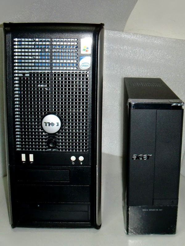

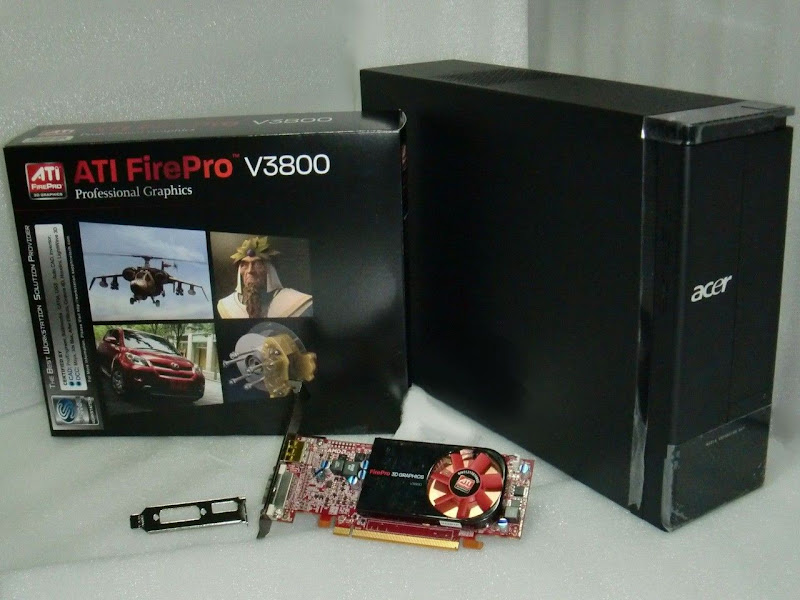

先讓大家對這次主角的小型主機的體型有個概念
全球市佔率第一的台灣品牌小尺寸桌上型主機和美國以直銷形式出包不斷的品牌標準桌上型主機

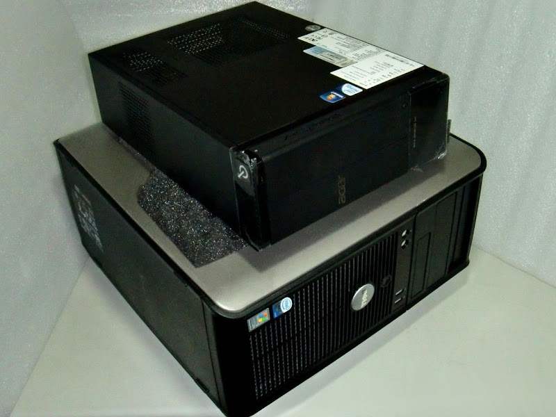

疊疊樂就更容易比較出尺寸的差異

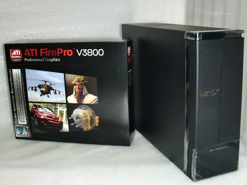

主機只比繪圖卡的盒子大一些

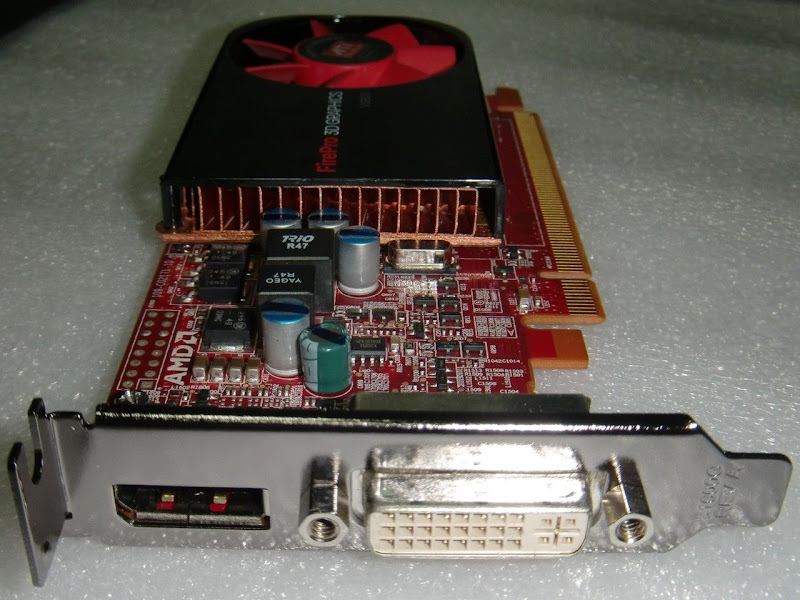

附有短擋板的Low Profile專業繪圖卡AMD FirePro V3800

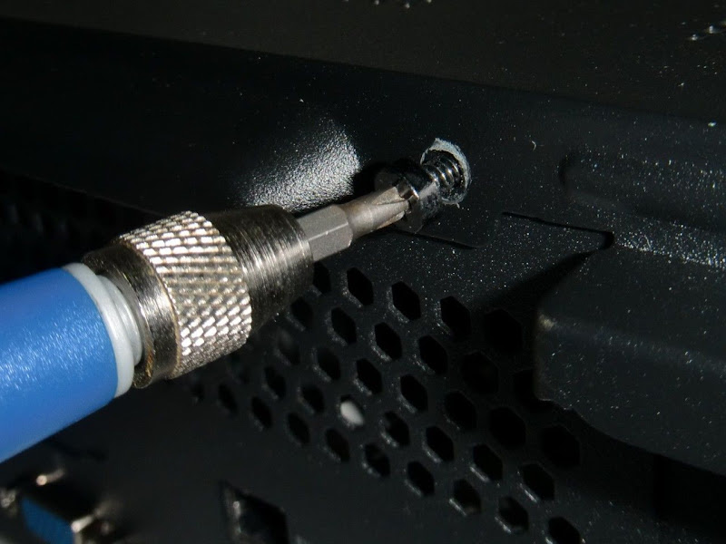

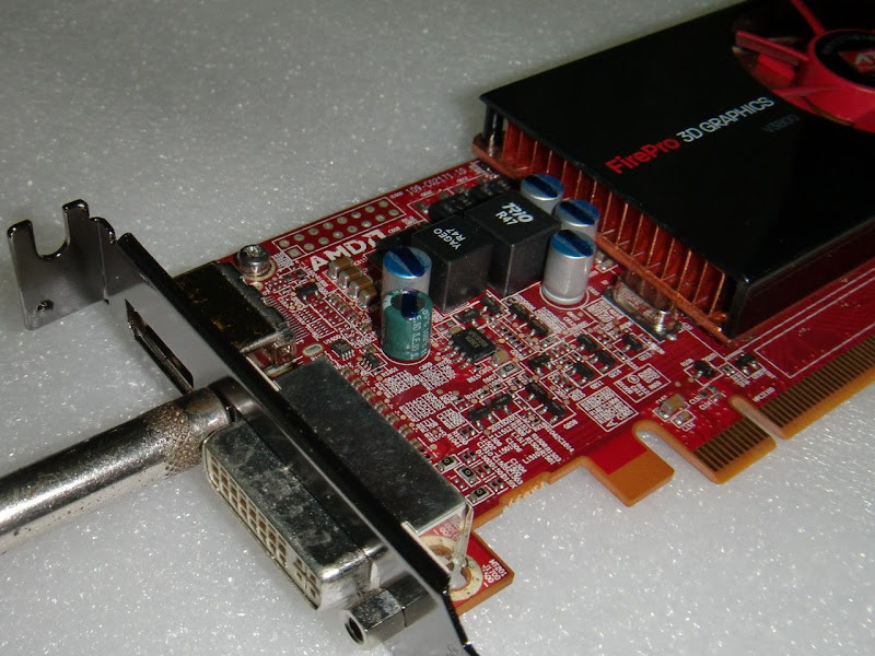

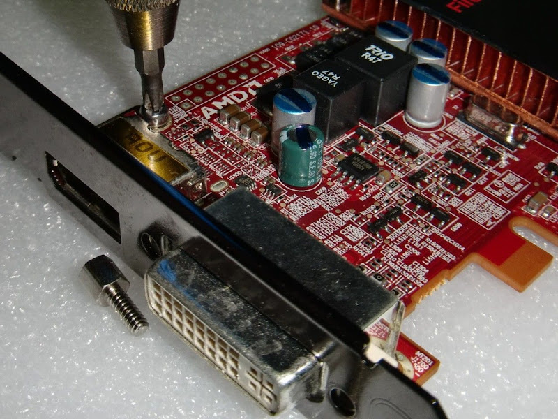

不囉唆,馬上動手換檔板
別忘了PCB板上的十字螺絲
裝上短擋板
這樣一來擋板就和繪圖卡一樣高了

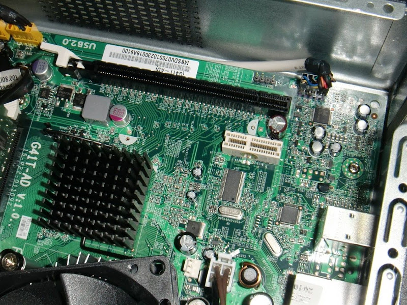

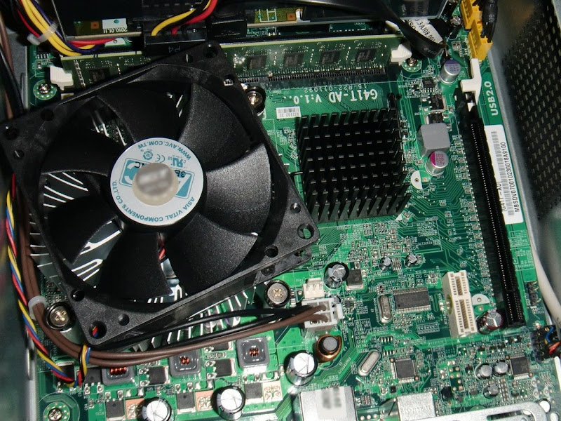

內部配置(規格後述)
PCIe擴充槽的位置
安裝Low Profile的V3800之後絕對不會凸出來

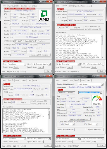

複習下V3800的規格
測試截圖

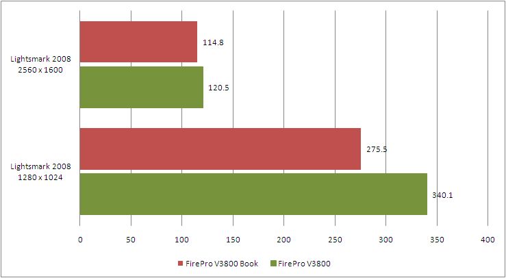

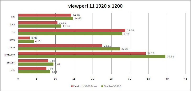

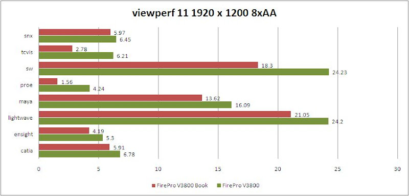

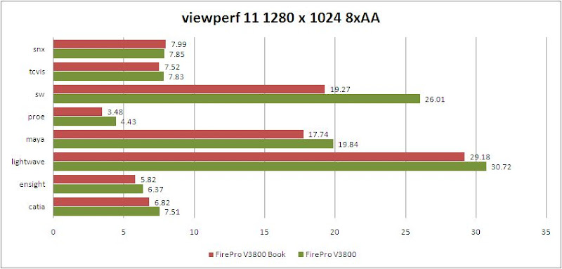

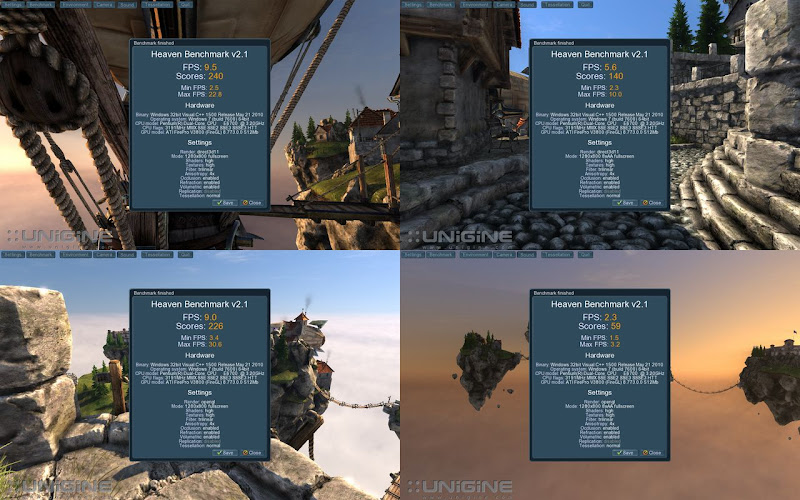

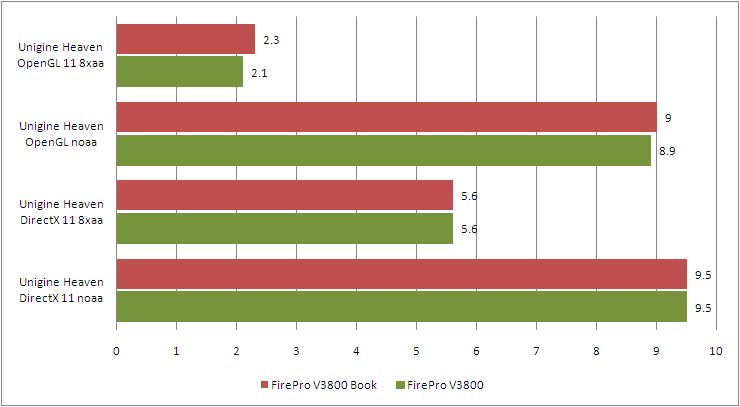

測試數據(和i7 965平台的比較)

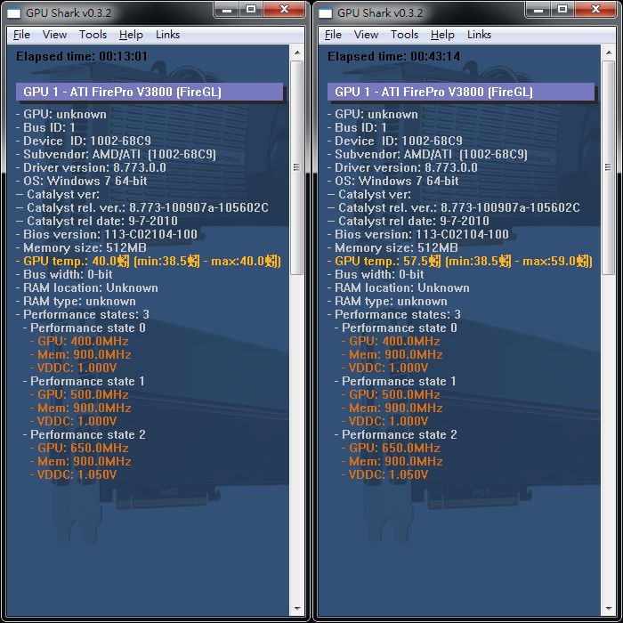

擔心主機的空間太小,會影響散熱效能的請接著看以下的測試。

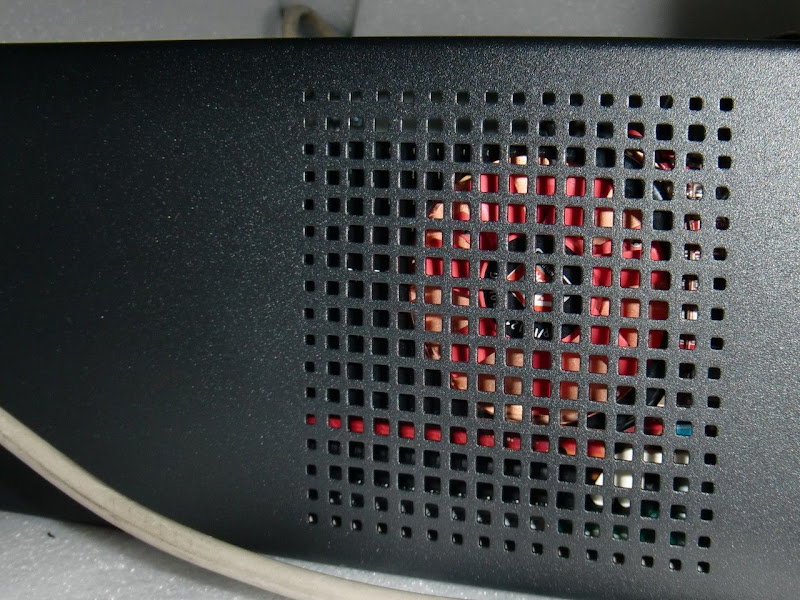

機殼在繪圖卡安裝部位的側面開了方格狀的通風口

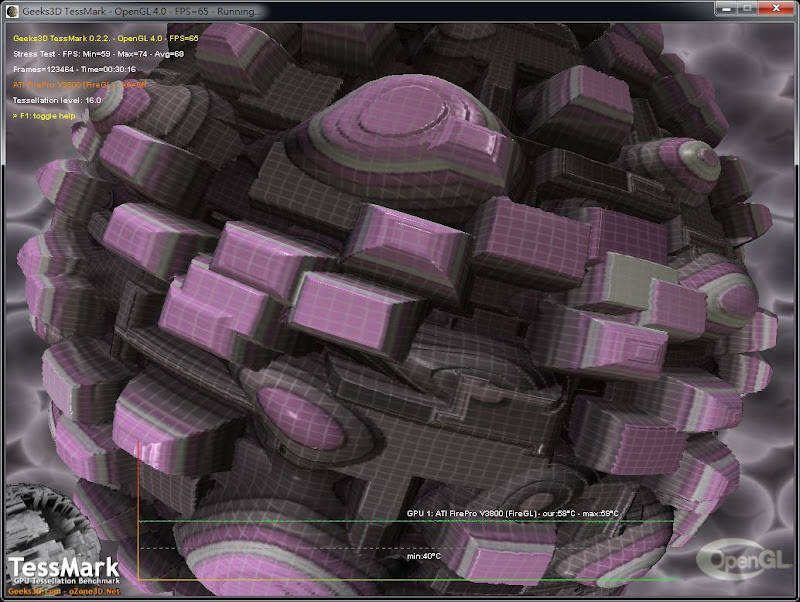

我們利用TessMark(凸凸馬克)來燒機
得到的溫度如下(不到60度的溫度比起許多熱情的卡王來說應該不會造成困擾吧)
測試主機規格如下
品牌小型主機規格
主機板:Q41
CPU:Pentium Dual Core E6700 3.2GHz
RAM:DDR3 2GB x 1(還有一個空槽)
DIY頂級桌機規格
主機板:MSI X58 Eclipse
CPU:i7 965
RAM:DDR3 2GB x 3
從測試結果的數據我們發現,許多的分數都相當的接近甚至相同,這表示CPU對於繪圖操作的順暢度影響其實不太大,所以其實除了大量的動畫渲染之外,其他的應用對於CPU的依賴性並沒有那麼那麼重,以這樣的小型平台來說,應該足以滿足多數專業繪圖工作者的基本應用。而繪圖卡工作溫度的部份也由於廠商貼心的設計,讓冷空氣可以直接被風扇取用,所以溫度對於機器運作的穩定性來說可能不會造成什麼影響,在挑選小型主機的時候這點相當重要。
