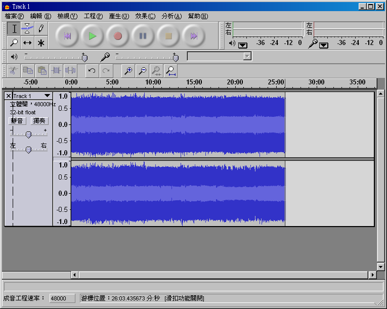

結果...
由圖看來,這個WAV應該就真的只有不到30分鐘沒錯吧!

作者DIXES
http://img.photobucket.com/albums/v...ES/cd104b44.png
  沒錯,只有不到30分鐘,就用audacity把空白的地方剪一剪省點容量吧!

文章: 98
作者DIXES
注意看一下 你用的32bit浮點取樣 是一般的兩倍 所以資料量也會變成1536的兩倍
還有我記得WAVE用的是32BIT的格式 最多只支援4GB的大小(跟32BIT的作業系統一樣)
你讓它錄到8GB已經破表了

作者彧光
你讓它錄到8GB已經破表了
4GB檔案大小的限制跟32BIT/64BIT作業系統有關嗎...?
我只知道是FAT32的限制,NTFS則無此限制。
我錄的這個WAV應該還是因為網路斷線的關係吧...

作者DIXES
48/32/stereo的WAV錄半小時也還不到700MB
我是拿作業系統舉例啦 現在有一個新的格式叫WAVE64 詳細可看這邊的介紹:
http://www.soomal.com/doc/20100001099.htm
我是看到這篇才在想會不會是這個原因啦Orz
