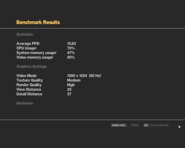

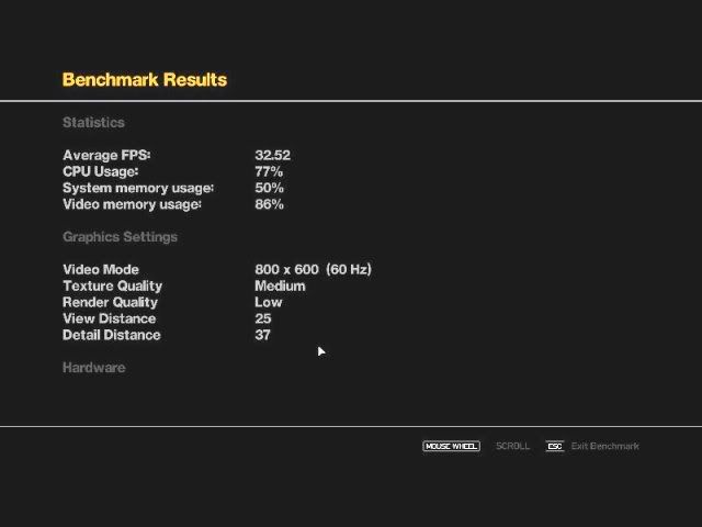

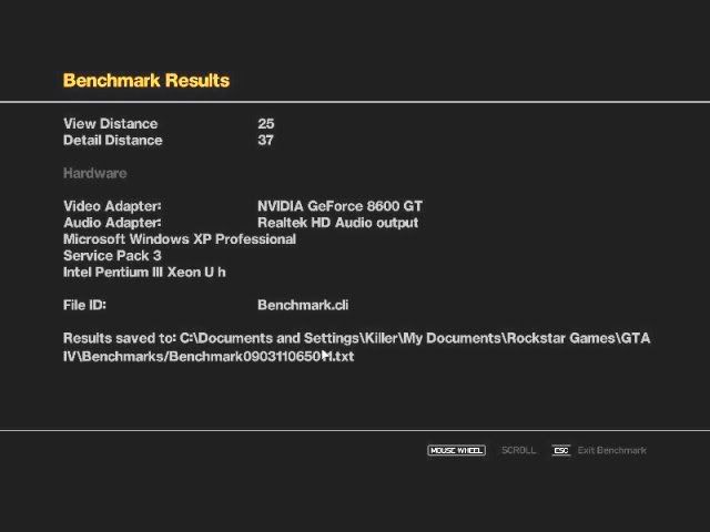

flydisk
加入日期: Apr 2008
文章: 379
測試的CPU E5200 硬改333*8=2.66與2.5差一些些,所以差別不大
記憶體 2*2G
顯卡 8600GT 512M
用1280*1024 15.83張
用800*600 32.52張
因此只能說可以跑,但畫質特效都要調很低,
至於能否接受,可能就要看個人的觀感及接受度了!!
