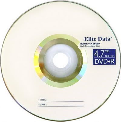

產品外觀:包裝乾淨&新,光碟表面乾淨無灰塵(最後一片少許)
▲封面

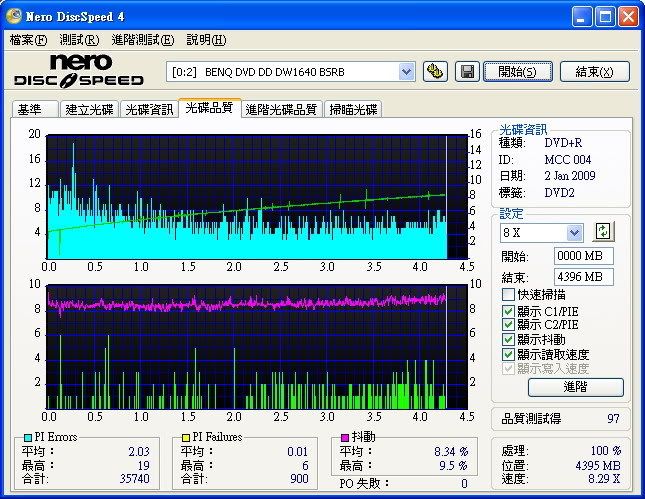

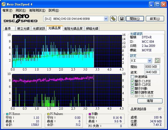

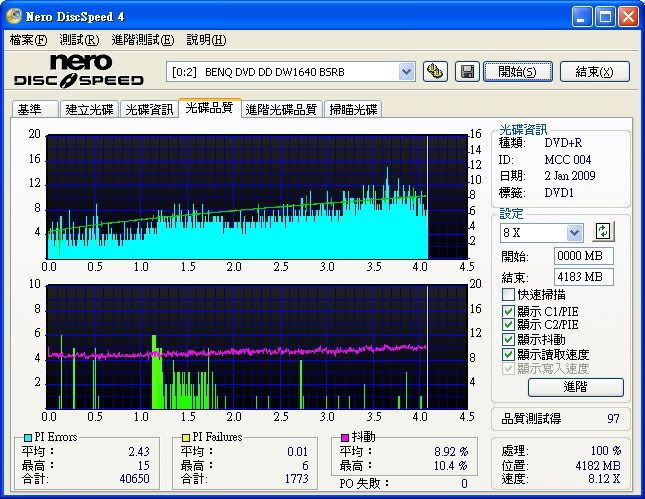

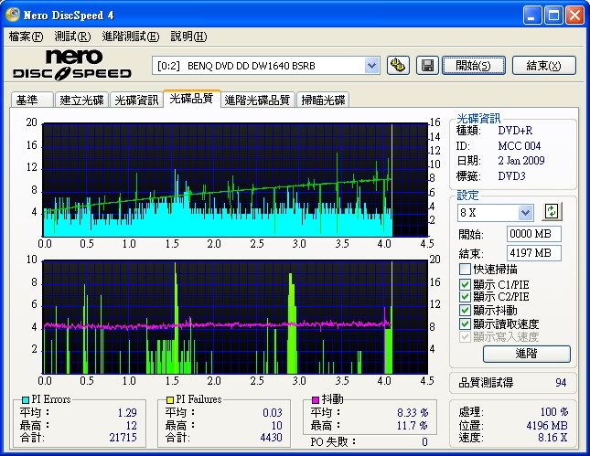

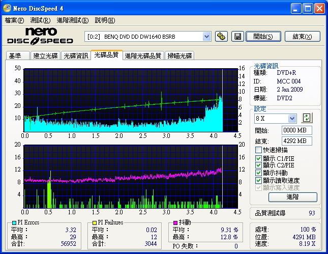

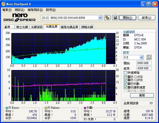

▲4X燒8X測
什麼鬼...好久沒看到這麼高的PIE了...除了最初的錸X片
話說燒滿最高應該會破500吧...
這片表面很乾淨...也沒刮痕...看來很不適合4X燒

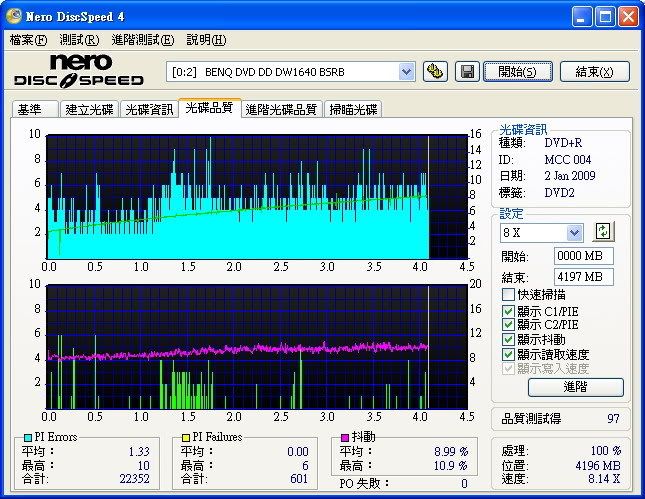

▲6X燒8X測第一次
▲6X燒8X測第二次
▲6X燒8X測第三次

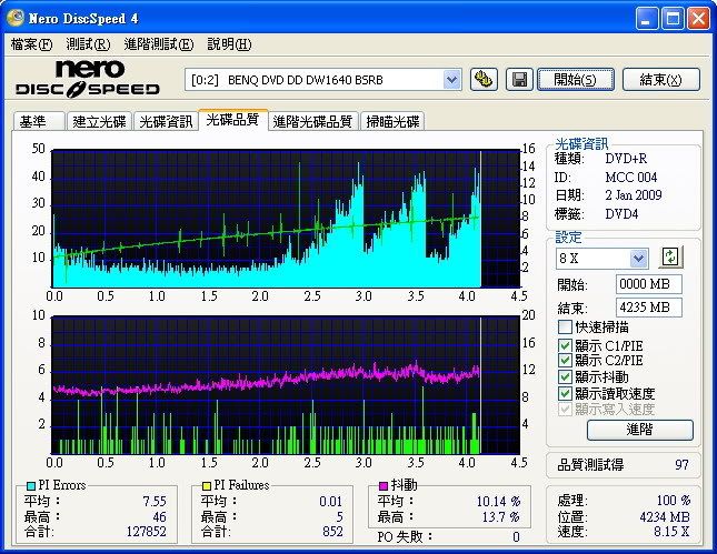

▲8X燒8X測第一次
▲8X燒8X測第二次
▲12X燒8X測
▲16X燒8X測
▲20X燒8X測
連燒順序8X-8X-12X-6X-4X-6X-16X-休息20分-6X-20X
第一次8X因為容量有點少...所以重試8X
第一次6X因為片子有一小點痕跡...所以重試6X...第二次6X似乎不理想...
6X在我的認知上...印象中都會有不錯的成績...在想是不是燒錄機累了...
所以休息後再試第三次...但好像沒變的比較好
結論...看起來好像是12X燒錄是最好

燒錄順序
ZE0460
ZE0460
ZE0460
ZE0460
ZE0460
ZD9887
ZD9887
ZD9887
ZD9887
所以...
第二次和第三次6X是9887
16X...20X也是9887
照這樣看來9XXX好像也不一定比較好
還是我電腦太差了...燒起來也有差
也有可能是1640老舊XD...讀取率降低?
因為我燒片都會測XD
