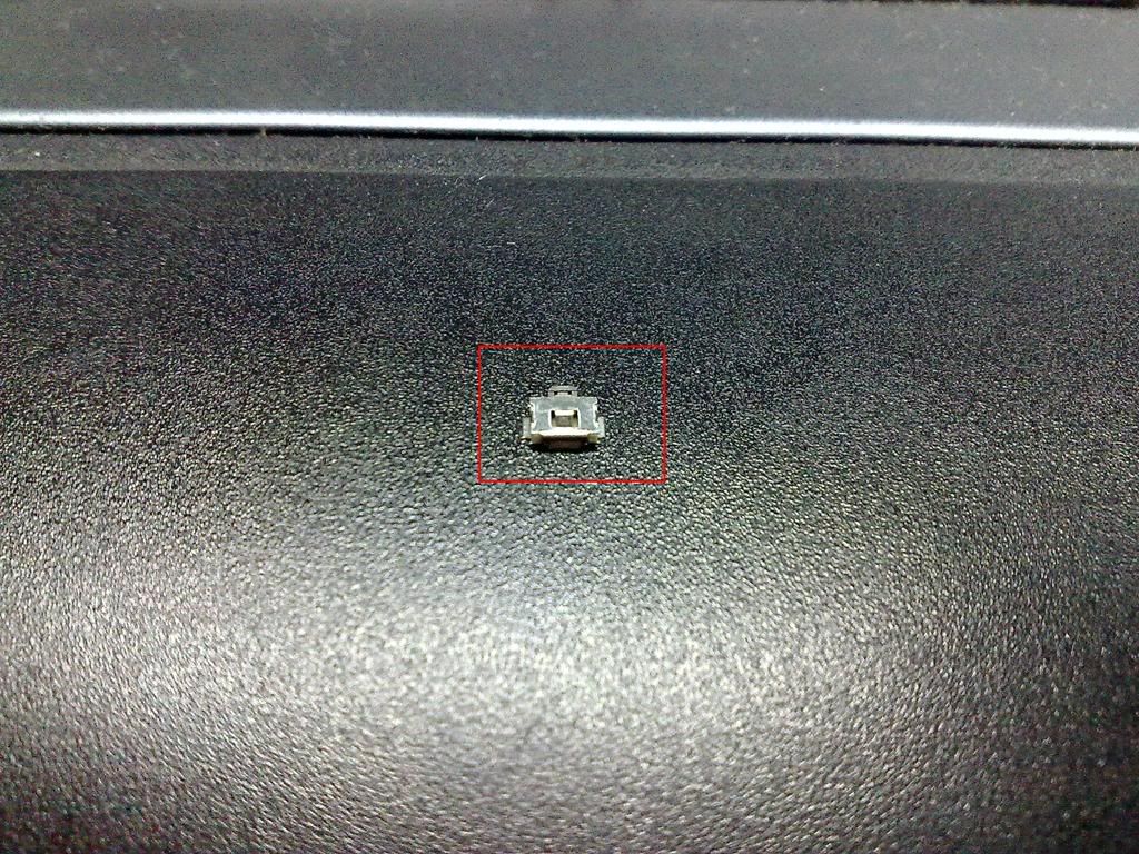

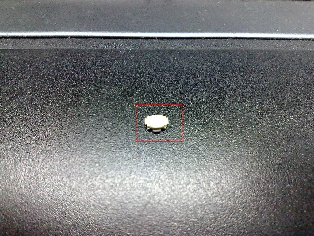

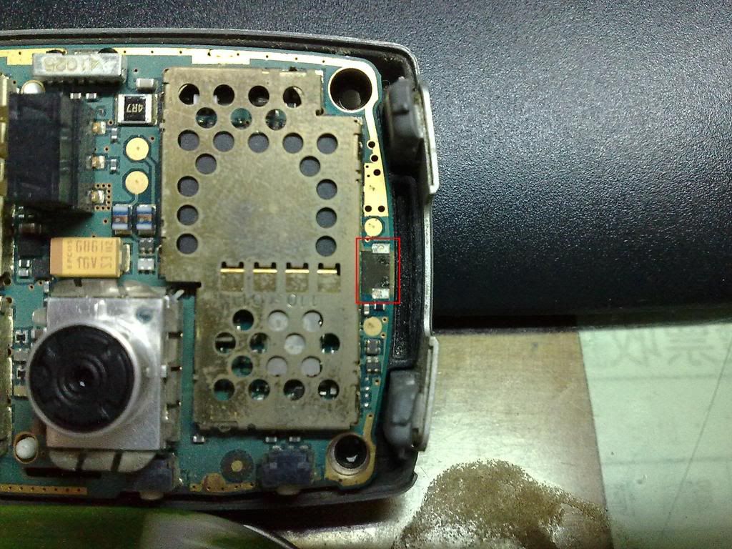

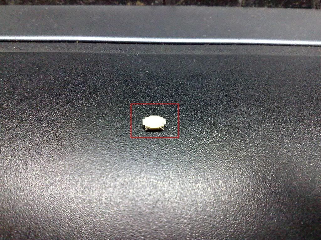

起因:
應該是6230頂部電源建按太大力,導致主機板上電源鍵IC零件脫落
拆機:
經自行拆機後,果真機版上IC電源零件掉落
測試接點,人工固定可正常開機
請問該如何將IC電源鍵固定??
不像是用焊接上去,感覺像是用膠黏上
如何解決:
可推薦或告知如何DIY修理嗎??
PS:個人推斷可能用''三秒膠''不過不知可行??還是有更好方式??
與脫落零件固定處(紅色框)
正面開關朝上
正面開關朝下
背面開關朝上
背面開關朝下

根據在下不專業的判斷....
那並非IC而是微動開關,電子的東西會過電當然無法使用"三秒膠"還原XD
請找一位懂得焊接的朋友幫忙焊回去就可以了,看那個接點難度應該不高
Es muss sein!

這樣解釋我瞭解了!!
作者u3350829
根據在下不專業的判斷....
脫落零件放在機板上要怎樣如何先固定??
不先固定該如何焊接??
應該很容易移位吧!!
懇請再次解答!!

圖一紅框裡的兩個銀白處應該就是銲點
用鑷子壓住小開關在紅框裡,用烙鐵先銲住一邊,等位置擺放完成後再銲另一邊即可

剛才試了~焊不上去耶!!
手不夠巧+脫落零件無法固定,容易滑動!!

用點小技巧,用雙面膠固定小零件於主機板上,當然。。。焊點要對齊好
在用尖頭烙鐵焊上去15-20W的就夠了。。。記得買焊錫
推薦用GOOT牌的
弄壞別找我。。。

感謝回覆!!目前問題已解決!!手機可正常使用了~~
請網友幫忙點焊~自己完全不會也無經驗
