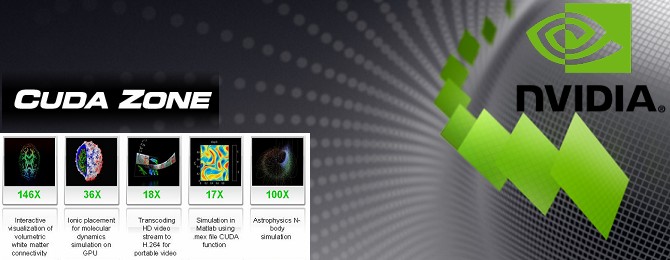

顯示卡的C語言開發轉譯好工具-簡介CUDA技術
NVIDIA的CUDA ZONE專區,目前的CUDA已經到2.0版本,而且也提供對應的驅動以及工具程式還有SDK讓各位下載。
顯示卡的C語言
能夠支援CUDA技術的顯示晶片核心編號,還有更多只是小弟沒有收錄在同一張圖片內,詳情可以請各位上CUDA ZONE專區網站:http://www.nvidia.com.tw/object/cuda_home_tw.html#
CUDA是NVIDIA從2007年就開始推廣的技術,只是最近跟著PhysX物理加速這個技術被大量曝光,使得大家也注意到這個屬於程式設計應用範疇的專業技術。它採用了程式設計師界最流行的C語言相容架構,另外開發了很多工具程式例如:NVIDIA專用組譯程式,專用SDK程式碼範例等等。說實在話,小弟專科的程式語言是暑假還要來的那種人,所以由小弟來寫語言只怕笑掉一堆人的大牙,陷入無限的「迴圈」之中啊。但是即使如此,小弟仍然可以看得懂CUDA技術的主要核心價值,那就是把原本交給CPU運算的部分,經由轉譯程式後,可以讓GPU用最短的時間處理完畢,因此稱呼它為顯示卡的C語言是一點也不為過!
這是目前很多3D網站或者是一些影像處理的玩家使用CUDA程式撰寫出來的精選範例檔,目前可以看到有將近122個不同國家不同用途的開發者作品,有針對醫學,有的是3D繪圖等等。
